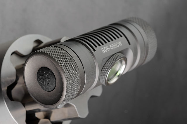

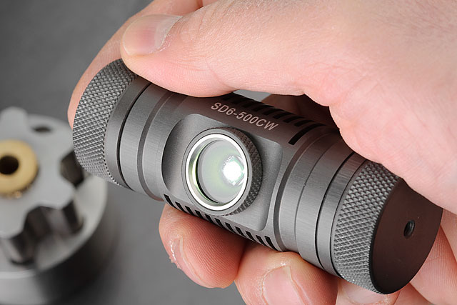

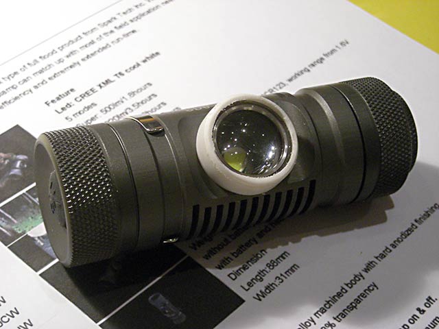

Und so sieht sie aus, nettes Teil:

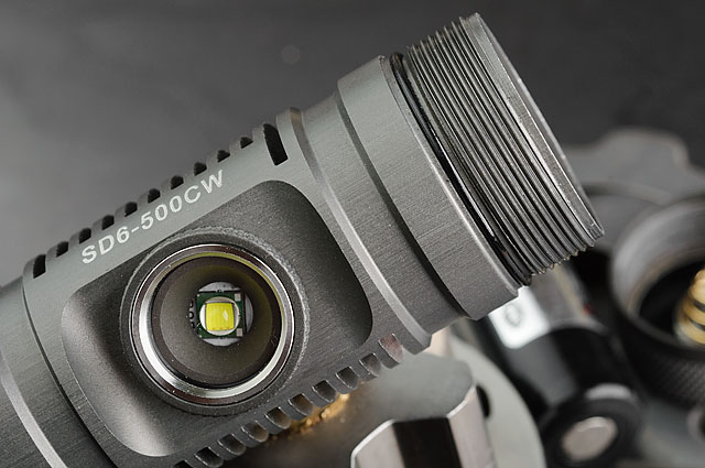

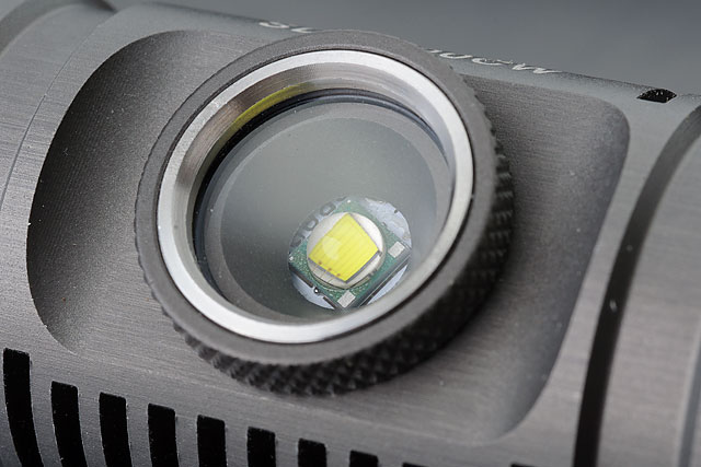

Wie man sieht, hat die Spark SD6 keinen Reflektor. Die LED sitzt nackig :) ohne weiteres Drumherum
hinter der Bohrung im Gehäuse. Die Abdeckung mit dem Schutzglas ist verschraubt, und lässt sich abnehmen

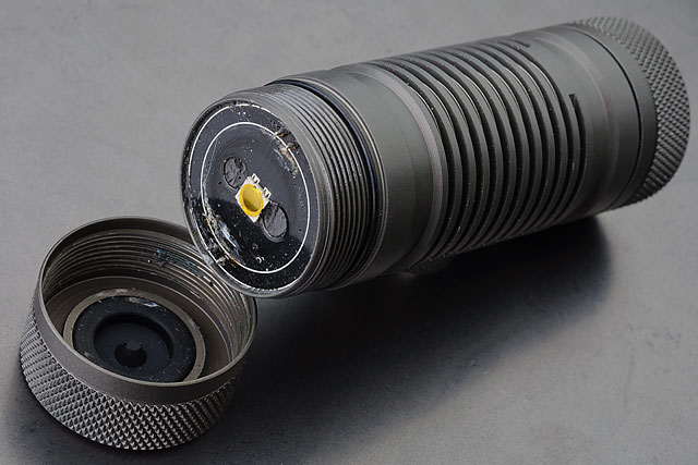

Was ich dann auch gleich mal getan habe. Ein O-Ring im Gewinde der Kappe dichtet das Gehäuse ab.
Und wenn wir schon beim Schrauben sind. Ein Blick nach Innen. Wie man sieht, ist die Batterieöffnung
nicht zentrisch - die Kontaktfeder sitzt also nicht in der Mitte des Akkubodens. Ich hatte schon Bedenken,
das schraubt sich vielleicht ungleichmäßig oder der Akku wird nicht fest genug gehalten. Ist aber nicht.
Dank der sehr sauberen Gewinde schraubt sich die Spark SD6 butterweich zu und der Akku oder die
beiden CR123 wackeln nicht die Bohne
Na, dann schraube ich auch mal auf der Gegenseite, damit ihr das nicht machen müsst. Ist nämlich sinnlos.
So siehts unter dem Druckknopf aus: Das Güldene ist der Mikroschalter, auf den man mit dem
Gummi-Druckknopf drückt. Deswegen heißt der auch Druckknopf :)
Bedient wird die Spark SD6 über eben jenen Druckknopf auf der Seite. Das Tastgefühl ist schön knackig.
Im Vergleich zu meiner Spark ST6, hat der Schalter der SD6 einen deutlich besser spürbaren Druckpunkt
und er klickt auch etwas lauter. Gefällt mir schon mal sehr gut.
Die Verarbeitung der Spark SD6 gefällt mir sehr gut. Saubere Gewinde, eine gleichmäßige Anodisierung,
griffiges Knurling an den Enden, griffiges Pummelchen :) dazu später. Form gefällt, Haptik hochwertig,
alles wunderbar.

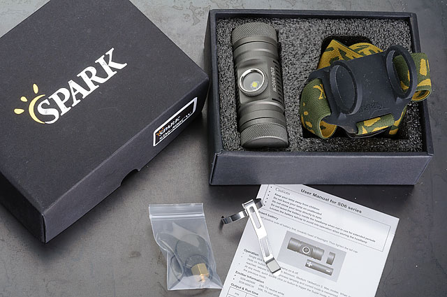

Zubehör
Mit der SD6 werden Stirnband, Magnethalterung, Stativadapter, ein kleiner und ein
großer O-Ring und ein Clip geliefert.

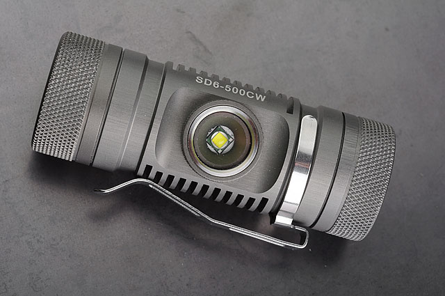

Ich fang mal mit Gemecker an. Der Clip funktioniert. Soweit so gut. Dass die Klammer durch
den starken Druck vom Gehäuse absteht, ist ungut - sieht einfach schlampig aus.

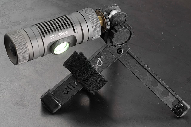

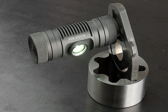

In die Bohrung am Gehäuseboden kann man einen Stativadapter schrauben. Das find ich mal
praktisch. Neben Stativen gibts ja noch diverse Klemmen, Haken oder was weiss ich, mit
passendem Gewinde, woran man die Lampe befestigen kann. Oder so was, wie das kleine
ultrapod Stativ im Bild, das man mit dem Klett auch an allen möglichen Sachen befestigen kann.
In die gleiche Schraube kommt auch die Magnetplatte, die die Lampe auch mit Akku recht fest hält.
Sieht man ja, Lampe leuchtet, Akku drin, nicht beschissen :)

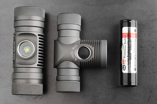

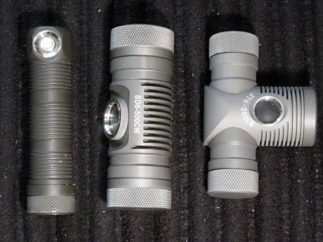

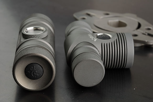

Hier sieht man das Gewinde im Boden - und meine Hand im Größenvergleich. Weil ...
.. weil die SD6 gegenüber der ST6 ein ziemlicher Brummer ist. Das Gehäuse ist ein bisschen länger ...
... aber viel dicker :). Ok, gemessen über den LED-"Erker" ist die ST6 natürlich breiter,
wirkt aber in der Hand zierlich, gegenüber der SD6.

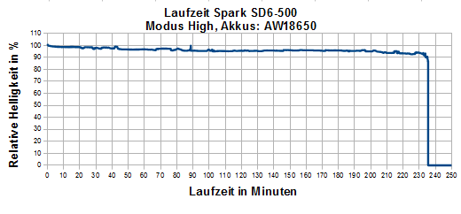

Verwendet habe ich einen geschützen AW18650, geladen im Pila Lader. Modus max.
Und weil die Kurve gar so knackig war, habe ich die Messung zweimal gemacht. Mit quasi identischem Ergebnis:
Vorab
Das nenne ich mal ne aggressive Regelung :) Der Akku wird bis zum Anschlag (Ansprechen der Schutzschaltung) genutzt,
am Ende der Akkulaufzeit schaltet die Lampe aus.

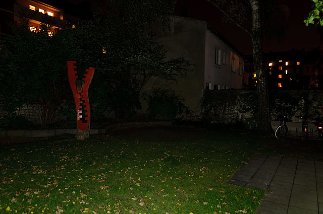

Es musste mal wieder der Hinterhof herhalten. Vorab: Die low-Stufe der SD6 ist deutlich dunkler,
als die der ST6. Dazu der Flutlicht-Beam ohne jeden Spot. Das hat zur Folge, dass zumindest in
der lichtverseuchten Stadt das "low" nicht zu fotografieren war. Das ist so "low" und das Licht so
verteilt, dass bei entsprechender Belichtung das Umgebungslicht die Szenerie ausreichend beleuchtet hätte ;)
Hier mal die Spark SD6-500 in den Stufen Super-Max-Mid2-Mid1
Im Vergleich die ST6-500, gleiche Modi
Vergleich in Ruhe ohne Geblinke ;) SD6-500 auf "High". Der Hof hat bis in die Ecke etwa
15 Meter. Wie man sieht, ein absolut gleichmäßiger Abfall, keinerlei Spot. Flutlicht eben.
Hier die ST-500. Deutlicher Spot, aber auch noch viel Spill. Die Bilder wurden natürlich alle
mit gleichen Einstellungen aufgenommen, RAW, Weißabgleich 5500K, alle Einstellungen
im RAW Konverter identisch

Mein Gott, was für ein Pummelchen! :)
Im Vergleich zur ST6, aber noch mehr zur Zebralight H60 ist die Spark doch ein ziemlicher Brocken.
Hier noch ein Vergleichsbild zusätzlich mit der Zebralight
Vom Gewicht her ist es aber gar nicht so dramatisch wie es aussieht, siehe da, sie ist gar nicht schwerer wie die ST6
In Gramm (ca., geladen, ohne Kopfband und Zubehör): H60 80g; SD6 120g; ST6 120g

Ich hab da mal was auf die Schnelle vorbereitet :D
Der Ring ist ein passend geschliffener Weichkunststoff Stuhl/Tisch-Fuß, die bislang nur eingeklemmte Linse ist vom feinsten, was die chinesische Präzisionsoptik zu bieten hat, :glgl:
DX13902
Das Ergebnis ist ein auf gut die Hälfte des Durchmessers reduzierter Beam - das reicht meist noch dicke - gesäubert - die grünlichen Ränder sind weg, der Beam ist noch homogener und der Luxmeter zeigt trotz doppelter Verglasung und billigst Optik einen Gewinn von immerhin rund 25% im Zentrum.
Ich erklär das mal zur Open Source.:steirer:

Etwas verwundert hat mich allerdings das doch recht grobe Gewinde der Emitterabdeckung, da ist mir zu viel Spiel.
Zumal dichtet der Gummi nur auf Andruck.
Falls es das Teil nicht doch noch eines Tages als Ersatzteil mit poliertem Reflektor geben sollte, empfehle ich dringend den Bezel anzuknallen oder besser noch mit etwas mittelfester Schraubensicherung zu behandeln, um sicherzustellen, das die Kappe nicht irgendwann verloren geht.
Der "Reflektor" drückt direkt auf die Kontakte des Emitterboards. Man sieht sehr schön auf Pitters Foto oben wie die Kontakte plattgedrückt wurden.
Isolation per Anodisierung funktioniert zweifelsfrei, handwerklich finde ich die Lösung jedoch suboptimal.
Der Clip ist eine Frechheit und passt so gar nicht in das hochwertige Gesamtbild der Lampe. Den würde ich bestenfalls bei einer XXXfire Lampe durchgehen lassen.
Schon ohne Belastung hält dieser kaum in seiner Nut. Ein kleinster Ruck und das Ding ist ab - Nachbessern! Dringend!!

Den Magnethalter empfinde ich als sehr praktisch und konstruktiv perfekt gelöst.
Er wiegt sehr wenig, fügt sich harmonisch in das Design und hält zuverlässig.
Der Stativadapter ist auch sehr praktisch, aber als loses Teil wahrscheinlich bald verloren.
