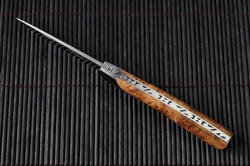

Die Verarbeitung lässt, auch unter dem Aspekt der Handarbeit, zu wünschen übrig. Die Feder liegt bei geschlossener Klinge etwas zu tief. Leichtes horizontales Klingenspiel und eingeklappt liegt die Klinge schief im Griff. Zusätzlich sind die Backen ungleichmäßig geschliffen.
Positiv zu erwähnen ist, dass alle Fugen bündig und dicht sind. Bei geöffneter Klinge ist die Feder bündig mit den Platinen und auch der Übergang zur Klinge verläuft stufenlos. Das Oberflächenfinish ist abgesehen von den üblichen scharfen Kanten, sauber ausgeführt.

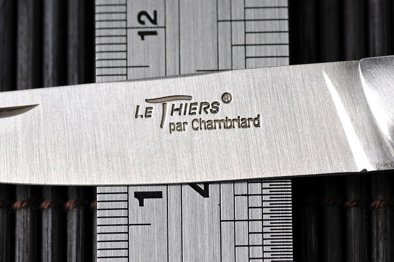

Die knapp 2,4mm starke Klinge ist auf 0,21mm
ausgeschliffen und der Keilwinkel des Anschliffs liegt bei 8°. Für mich hätte eine Klingenstärke von 1,75mm ausgereicht, woraus sich ein schneidfreudigerer Keilwinkel ergeben hätte. Aber auch so ist das Messer ein Killer wenn es um Äpfel geht und die schmale Klinge ist wie gemacht für das runde Herausschneiden von Kerngehäusen.

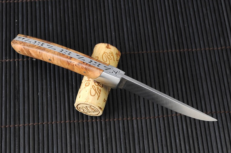

Ein schöner Rücken kann auch entzücken.
Erfreulicherweise hat sich die Klinge nach ein paar Wochen Benutzung eingelaufen und liegt jetzt zentriert. Auf dem Foto gerade noch zu erahnen, am Griffende ist das Herstellungsjahr eingraviert. Ab diesem Datum werden von Chambriard 5 Jahre Garantie gewährt.

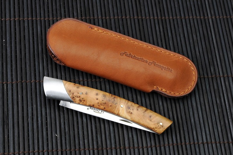

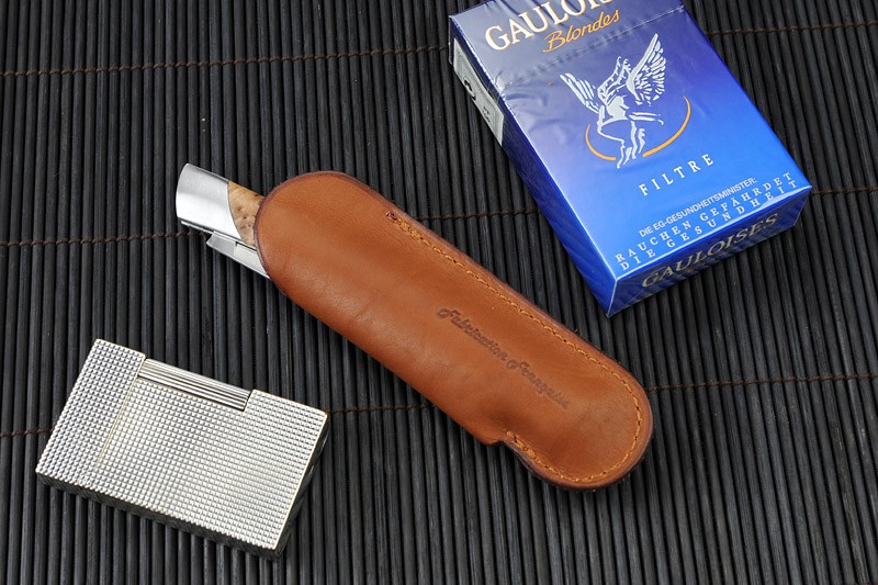

Das beiliegende Ledermäppchen ist das i-Tüpfelchen zur Sozialverträglichkeit.

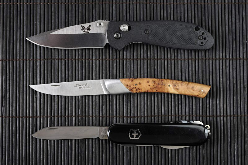

Grössenvergleich mit Benchmade Mini-Griptilian und 91mm SAK

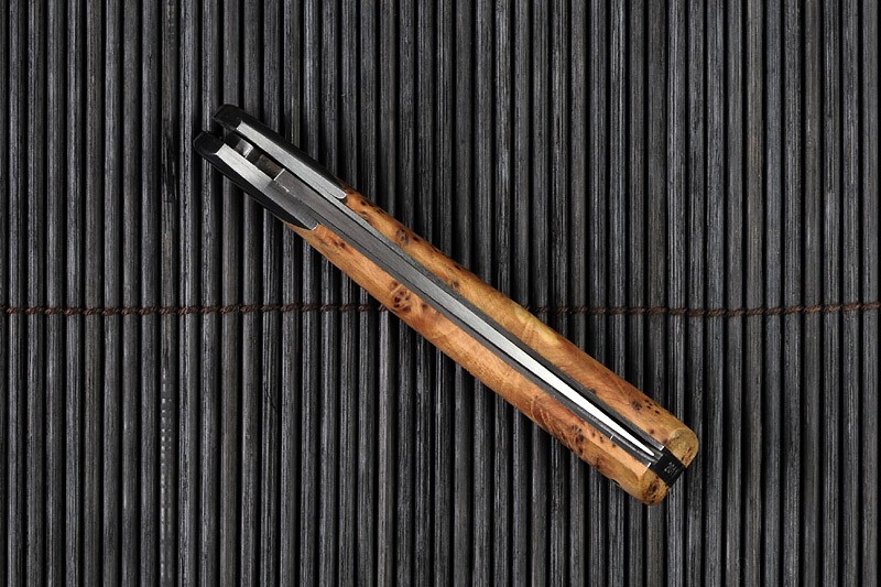

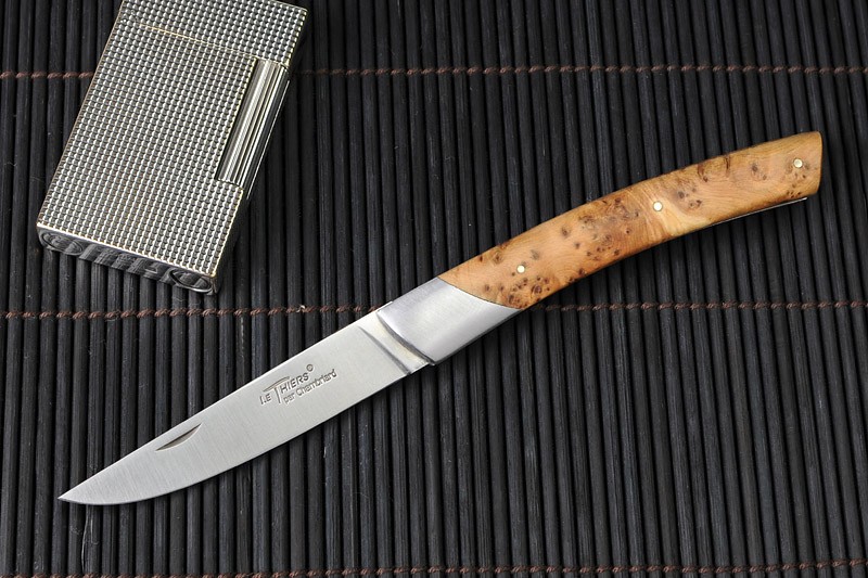

Zuerst wollte ich es umtauschen, aber nach Rücksprache mit meinem Händler war klar, es ist kein Einzelfall und auf die Schnelle war kein Besseres zu bekommen. Inzwischen habe ich mich mit den kleinen Mängeln weitestgehend abgefunden.
Die Handlage, die bei kleinen Messern von Natur aus problematisch ist, wurde hier dem Design geopfert. Für längere Arbeiten ist der Griff zu dünn und jegliche Abgrenzung zur Klinge fehlt. Soweit es mich angeht, ist das kein Problem, da ich Folder der Gentleman-Klasse i.d.R nur kurz und für leichte Arbeiten einsetze.
Die geschlossene Klinge schaut nur wenig aus dem Griff heraus, so dass man zum Öffnen auf den einseitigen Nagelhau angewiesen ist. Dieser liegt aber sehr nahe am Griff, weshalb er mit kurzen Fingernägeln schlecht erreichbar ist. Die Spannung der Rückenfeder ist m.E. optimal, d.h. eher weniger stramm, damit sich das Messer komfortabel schließen lässt, was auch erforderlich ist. Ansonsten würde die Schneide auf die Rückenfeder schlagen.
