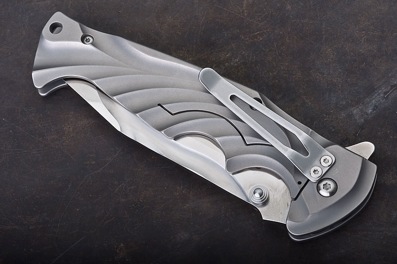

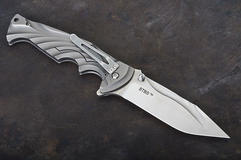

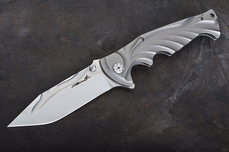

- Brian hat kein Finishproblem, ich hab ein Sauberkeitsproblem
Man sollte Messer mit gut eingefetteten Lagern vor dem Fotografieren in Waschbenzin tränken. Mein Lappen war zu schwach, Verzeihung. Brian liefert auch keine Messer mit Macken aus, das war ich mit meinem Tatterich und dem Schraubendreher.

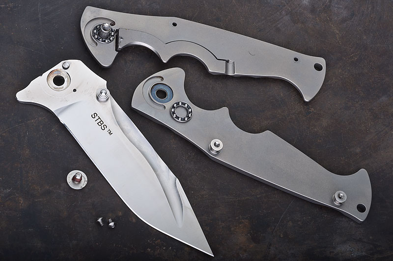

- Das Ding kann man zerlegen, wieder zusammenbauen ... und die Klinge sitzt danach genau so, wie vorher. Butterweich laufend mit Null - Null heißt Null - Klingenspiel.
- Bei der Klinge ist Brian nicht der Fräser weggelaufen
, das Carving ist so gemacht, dass es im geschlossenen Zustand zum Griff passt. Kann einem gefallen oder nicht, jedenfalls hat sich da jemand was gedacht.

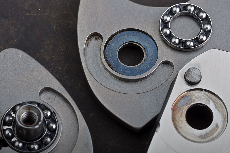

- Kugellager: Im Gegensatz zum IKBS, in dem ein paar Kugeln unmotiviert in ausgefrästen Laufrillen in den Griffschalen laufen, ist das STBS von Brian Tighe aufwändiger und meiner Meinung nach auch besser konstruiert.
Die Kugeln laufen in Käfigen - was zwar theoretisch die Punktbelastung erhöht. Dafür reiben aber die Kugeln auch nicht gegenläufig aneinander.
In den Titanplatinen sitzen Laufflächen aus gehärtetem Stahl. Auch wenn das IKBS meiner Erfahrung nach einwandfrei funktioniert - Stahlkugeln, die unter Druck in Titanplatinen laufen, tun mir weh. Mal abgesehen davon, dass das System von Brian reproduzierbarere Toleranzen hat, was natürlich den Bau von Kleinserien vereinfacht (Brian Tighe feilt die Messer ja nicht einzeln mit der Hand, da läuft eine CNC). - Klein aber fein: Klingenachse und Mutter haben unterschiedliche Torxgrößen. Praktisch beim Einstellen, wenn man nur einen Satz Schlüssel hat.

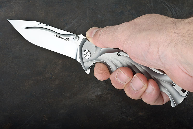

- Design hin oder her, der Griff liegt wunderbar in der Hand. Lang genug, schön schmal, runde Kanten, Fingerrillen und Daumenauflage liegen in meiner Hand genau da, wo sie liegen sollen. Passt aber sicher nicht jedem, zugegeben. Stark konturierte Griffe, wie der des Tighe Breaker, haben immer den Nachteil, dass sie die Position der Finger mehr oder weniger fix vorgeben. Aber erstens hat Brian offenbar ähnlich große Hände wie ich. Und dann ist das eh kein Arbeitsmesser
