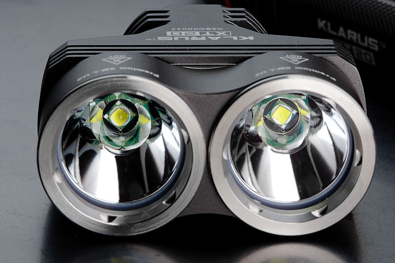

Die Klarus XT20 verfügt über zwei XM-L LED mit U2 Binning.
Blick in die Reflektoren
In der mir vorliegenden Lampe sind SMO Reflektoren eingebaut, es soll aber auch eine Version mit OP Reflektoren geben, jedoch meines Wissens nach nicht in Deutschland.

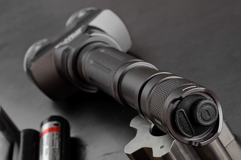

Die XT20 verfügt wie ihr kleineres Schwestermodell über einen zweiteiligen Schalter.
Hierzu gilt das Gleiche wie beim kleineren Modell. Sofern keine hektische Situation vorliegt, ist die Bedienung problemlos möglich.
Mit Handschuhen, übermäßig dicken Fingern, oder unter Stress, ist das Schalten der Leuchtstufen schwieriger zu realisieren.
Da die Lampe nicht über eine Memo Funktion verfügt und bei Druck auf die große hervorstehende Taste immer auf High startet, ist das aber zu verschmerzen.
Blick auf den Schalter
Die Funktionen sind wie folgt verteilt:
- Druck auf die große Taste Momentlicht High
- Große Taste durchdrücken Dauerlicht High
- Druck auf die kleine versenkte Taste schaltet weiter auf Mid und Low.
- Kleine Taste drücken und halten aktiviert Strobe

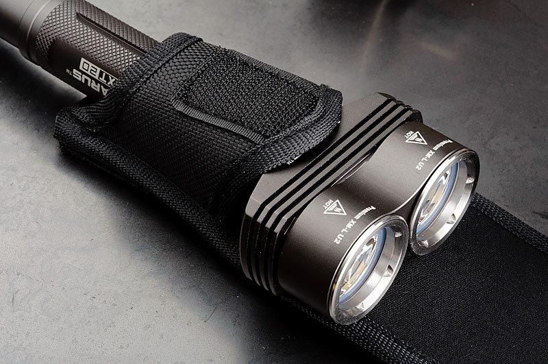

Lampe im Holster
Preis/Leistung und Fazit, persönliche (!) Beurteilung
Für 150 Euro erhält man eine sehr gut verarbeitete, beeindruckend helle und gut durchdachte Lampe.
Mehr Licht für weniger Geld wird man kaum erhalten.
Dazu kommt, das die Klarus dank ihres flachen Kopfes auch am Koppel eine gute Figur macht und nicht so aufträgt, wie eine vergleichbar leistungsfähige Lampe mit großem runden Kopf.
