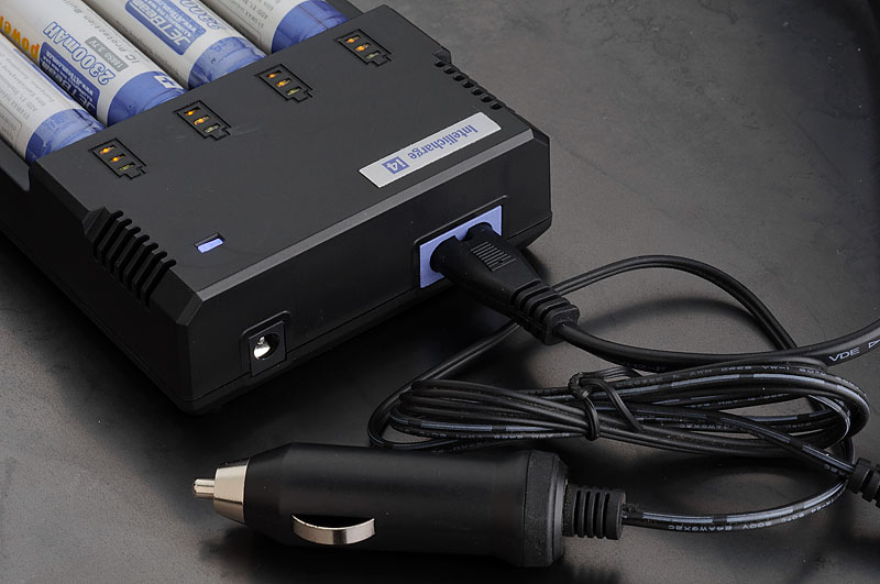

27 Euro wird der Lader im KTL Store kosten. Das Netzteil ist integriert, er kann direkt an eine KFZ Steckdose angeschlossen werden (Kabel ist dabei) und er ist - zumindest von außen - sehr ordentlich verarbeitet.

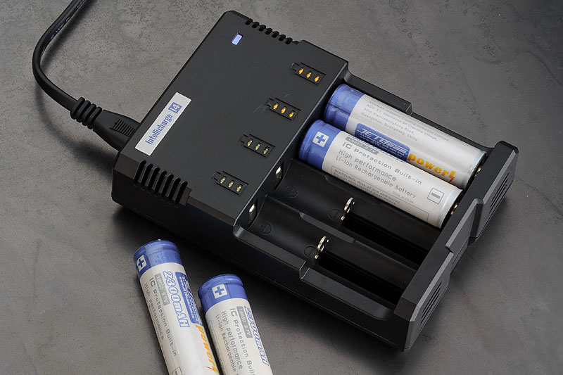

Ich habe den Lader gestern bekommen und konnte ihn erst heute ganz kurz antesten.
Die beweglichen Kontakte sind schwergängig und neigen zum Verhaken, die geflammten Trustfire 18650er passen knapp rein lassen sich aber nur mit leicher Gewalt einlegen.

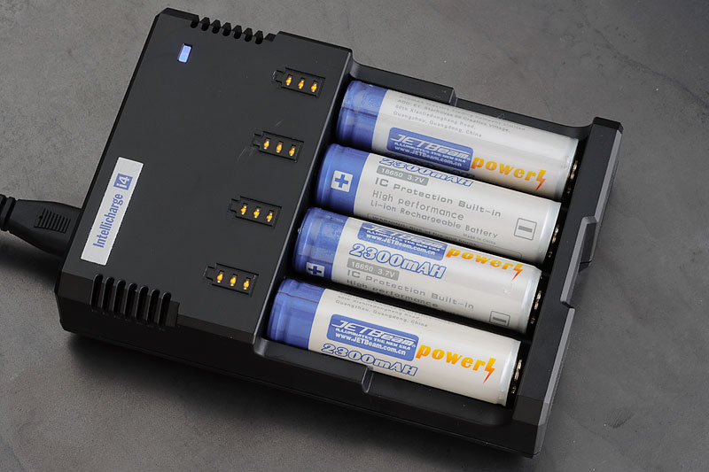

habe heute auch den o.g. Lader bekommen und gleich 3x 18650 von Panasonic reingelegt (der rechte Schacht blieb leer). Die Akkus waren
etwa halb voll/leer als ich Sie inden i4 legte, nach ca. einer Stunde war der mittlere Akku (2te Schacht von links) bereits voll geladen und die beiden Akkus in Schacht 1 und 3 wurden noch eine Stunde weiter geladen bis sie voll waren.
Hat der i4 den 2ten Schacht nun mit 1000mah und den ersten und dritten mit 500mah geladen?
Akkus wurden zuvor immer mit 2x HXY Geräten geladen und waren fast auf die Sekunde immer gleich voll.

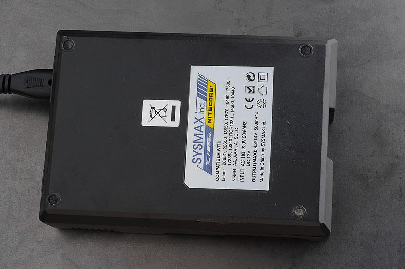

Die Angaben des Herstellers (500 mA x 4 /1000 mA x 2) sind nicht vollständig.
Wenn man 2 Akkus in die Schächte 1 und 3 (oder 2 und 4) legt werden beide effektiv mit 500 mA geladen. Bei 3 Akkus wird einer mit 1000 mA und die beiden anderen werden mit 500 mA geladen
Und zumindest bei meinem Ladegerät stimmen die 1000 mA bzw. 500 mA nur dann, wenn man großzügig aufrundet. Statt 1000 mA sind es effektiv bei einem Li-Ion-Akku maximal 800 mA und bei einem NiMH-Akku konstant knapp 700 mA. Bei 2 Akkus pro Ladekreis davon jeweils etwa die Hälfte statt der angegebene 500mA.
