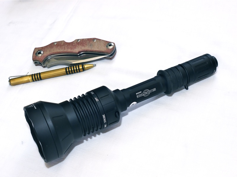

Die Lampe ist mit 235mm Länge und einem Kopfdurchmesser vom 63mm
für ihre Leuchtkraft noch recht kompakt, wenn auch nicht mehr Hosentaschen tauglich.
In die Seitentasche einer Cargohose, oder der Innentasche meiner Jacke geht sie noch rein.
Mit 365 Gramm ist die Invictus nicht schwerer als manches Fixed.

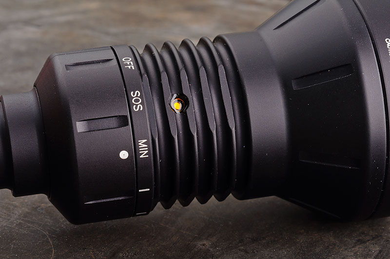

Die Leuchtstufen sind über einen Selektorring wählbar, der sich mit 44mm Durchmesser auch
gut mit Handschuhen bedienen lässt.
Der Drehring am Lampenkopf der UB3T hat 11 Stufen. Am linken Anschlag off, dann SOS, 8 Helligkeitssrufen
von min to max und am rechten Anschlag den Strobe-Modus.

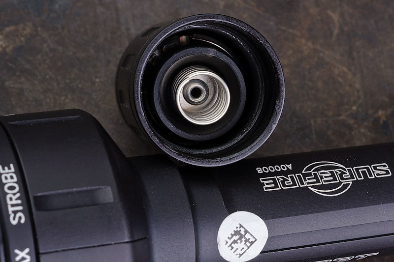

So sieht der Schalter von innen aus.
Eine gute Sache ist auch die von Surefire Fuel-Gauge genannte kleine Led im Lampenkopf, die den Zustand der Batterien anzeigt

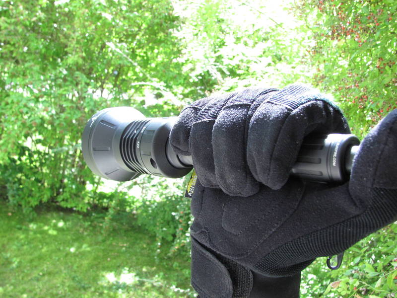

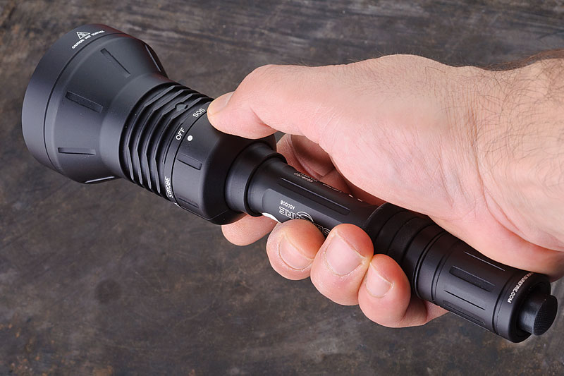

Mit ein bisserl Kraft, lässt sich die UB3T mit einer Hand bedienen. Der Drehring läuft satt, da wackelt und ruckelt nichts und
die einzelnen Stufen rasten satt ein.

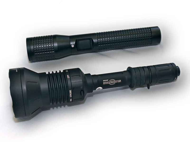

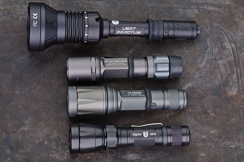

Grössenvergleich mit der Inova T4.

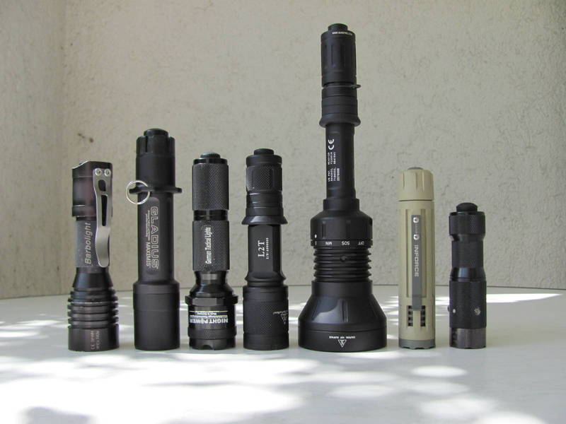

Und ner Palette anderer Surefire Lampen
EDC Kombi? :)

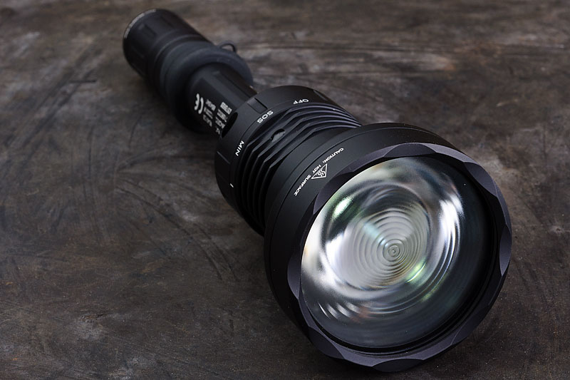

Durch die Tiros Optik entsteht ein gut nutzbarer Beam, der auch noch guten Sidespill hat,
ein „Tunnelblick“ wie bei man anderen Throwern entsteht nicht.

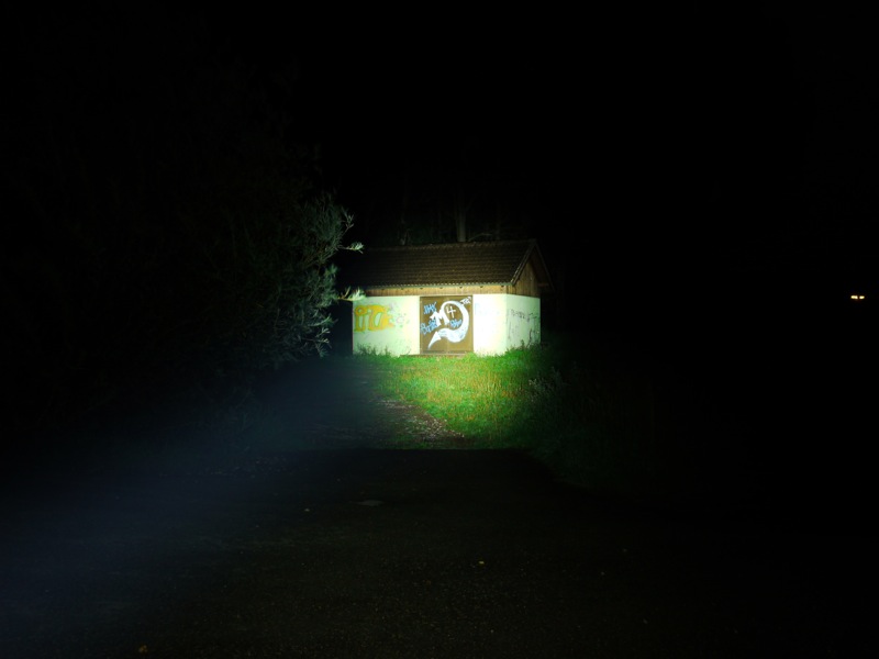

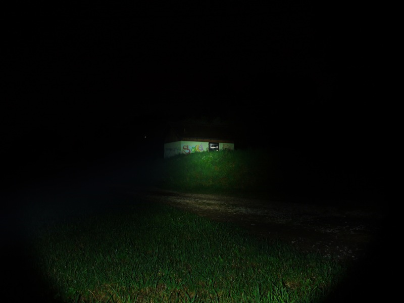

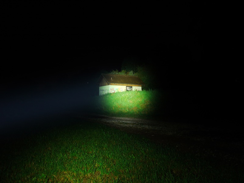

Beamshots
Invictus immer im Vergleich zur Inova T4, die hellere Lampe ist die Invictus.
Wer den Unterschied nicht sieht, sollte zum Augenarzt. :D
Pumpstation von vorne.
Pumpstation von hinten.
Baum in gut 100 Metern, hier kommt die T4 nicht mehr mit, die Kameraeinstellung wäre bei der Invictus zu hell,
wenn die T4 noch gut dargestellt würde.
Hier täuscht aber das Bild, das Auge sieht bei der T4 mehr, "regelt" aber bestimmt nach.
