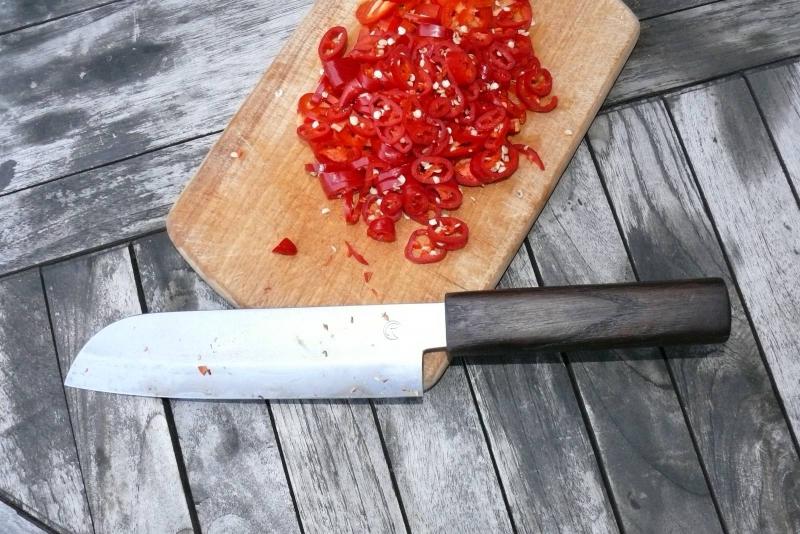

-Am letzten Sonntag habe ich das erwartete Paket mit dem Santoku von Christoph Reischer erhalten, da der Zusteller es bei einem Nachbarn abgegeben hatte. Ich konnte, da erster Teilnehmer, ein funkelnagelneues Messer auspacken, das in einer netten Holz-Scheide steckte ( zumindest war Holz als Ausgangsmaterial beteiligt, siehe abschließendes Foto vor dem Versand ) .
-Es handelt sich um dieses Messer ( http://www.messerforum.net/showthread.php?t=100872 ) ; da im Thread alle relevanten Daten genannt sind, verzichte ich hier auf eine Wiederholung. Dort ist das Messer auch in dem Zustand zu sehen, in dem ich es erhalten habe.
-Das Santoku lag trotz seines recht dicken Griffes ( zumindest gegenüber meinen jap. Messern ) sehr gut in der Hand. Das verwendete Griffmaterial ( Eiche geräuchert ) finde ich persönlich sehr angenehm, auch nass ließ sich das Messer gut führen. Die Balance gefiel mir ebenfalls sehr gut, ich hatte befürchtet, daß es aufgrund der dünnen Klinge evtl zu leicht sein könnte.
-Zu ersten Testzwecken mussten nach etwas Obst zum Abendessen ein paar Zwiebeln ran, hierbei habe ich feststellen müssen, daß das Messer nicht wirklich scharf war. Die Silberhaut ließ sich kaum durchschneiden, war dies aber geschehen, waren Kantenlängen der Zwiebelwürfelchen von ca. 1 mm kein Problem.
-Der daraufhin durchgeführte Versuch, ein Blatt Papier schräg einzuschneiden, war denn auch erwartungsgemäß relativ erfolglos und auch der im MF diskutierte Tomatentest hätte wohl kein befriedigendes Ergebnis erzielt.
-In der mir zur Verfügung stehenden Woche hat das Santoku noch einiges schneiden müssen ( Gemüse ohne Ende, Rind- und Hühnerfleisch, etc ) . Mit allen Schneidarbeiten war ich zufrieden, allerdings bestanden die oben genannten Probleme bei allen Schnittgütern mit einer „harten“ Haut. Die auf einem der Fotos zu sehenden geschnittenen Peperoni sind zB eher gehackt als geschnitten worden.
-Die schmiederauhe Oberfläche möchte ich an dieser Stelle ausdrücklich lobend erwähnen, dort blieb deutlich weniger Schnittgut haften als an allen anderen im Haushalt verfügbaren Messern.
-Ich gehe davon aus, daß es mit wenig Aufwand problemlos möglich wäre, die von mir gewünschte bissigere Schärfe zu erzielen. Leider sind meine Fähigkeiten im Schärfen der Messer nicht weit genug ausgeprägt ( nach einem Kurs bei Herder beschäftigt mich gerade die Anschaffung von Banksteinen ) , so war ich leider nicht in der Lage, den Zustand des Messers zu verbessern und musste es in unveränderter Schärfe weitersenden.
-Gestern Mittag vor dem Gang zur Post habe ich noch einige Fotos gemacht, die Klinge ist schon leicht angelaufen ( wenn das auf den Bildern überhaupt rüberkommt ) .
-FAZIT: Ich konnte ein optisch und haptisch sehr nettes Küchenmesser testen, das für relativ kleines Geld zu bekommen ist und für das ich eine Kaufempfehlung aussprechen würde. Vielen Dank noch einmal an Christoph Reischer für die Möglichkeit an der Teilnahme am Passaround.

Hier nun mein Senf zu dem Santoku, nochmal mit besonderem Dank an Christoph für den Passaround! Das war meine erste und bestimmt nicht letzte Teilnahme ;)
Das Messer ist am vergangenen Dienstag bei mir eingetroffen und zeigte bereits eine sympathische Patina. Die folgenden Tage durfte es dann ran, mit folgendem Ergebnis:
Was ich absolut unterstreichen kann ist die angenehme Haptik des Griffmaterials. Eigentlich mag ich POM, Micarta und Konsorten aus hygienischen Gesichtspunkten fast lieber, zu Räucher- oder auch Mooreiche hege ich jedoch eine besondere Liebesbeziehung. Es fühlt sich einfach gut an.
Die Griffform selbst...naja, ist halt sehr eckig. Die mehr gerundeten japanischen Griffe liegen mir besser in der Hand, auch hatte ich das Gefühl, daß man aufgrund des nach vorn hin nicht schmaler werdenden Griffes nicht ganz so gut im Pinzettengriff am Klingenrücken greifen kann. Im "Hammergriff" ist es tadellos, allerdings ist dafür die Klinge nicht hoch genug (oder meine Fingerknöchel sind im Weg).
Die Klinge kam leidlich scharf bei mir an, als nicht-so-wirklich-Schärfprofi habe ich da sofort mit dem Sieger-Abziehstab und dem Sharpmaker ein wenig nachgeholfen. Die Schärfe meiner Vergleichs-Japaner konnte bei weitem ich nicht erreichen. Bei jeglicher Art von Häuten (Paprika, Chili, Tomaten) versagt das Messer im jetzigen Zustand. Leider fange ich gerade erst mit den Banksteinen an, so daß ich mich mit dem Passaorund-Messer da nicht herangetraut habe - vermutlich müsste man den Grundschliff nochmal komplett aufbauen.
Die Klinge ist angenehm dünn und das Schmiede-Finish macht für mich auch optisch was her. Beim ersten Apfel-Test hatte ich den Eindruck, das der typische "Carbonstahlgeruch" (den ich nicht unbedingt schätze) hier nicht so ausgeprägt wie bei anderen Stählen auftritt. Bei der Paprika war es wiederum genau entgegengesetzt.
Die Klingenlänge des Santoku ist imho perfekt für die Haushaltsküche. Allerdings zeigt sich schnell, daß mir an der klassischen Santokuform eine Spitze fehlt (ein Grund, warum ich bspw. das Schanz Lucidus Santoku mag). Bei der hier vorliegenden Form brauchte ich doch öfter ein Petty für Kleinarbeiten als im Vergleich zum Schanz.
Schneiden durfte das Messer in dieser Woche hauptsächlich Grünzeug (wir haben's nicht so mit Fleisch) und ein wenig Huhn, Käse und alles was so anfällt. Das hat es meiner Einschätzung nach ordentlich, wenn auch nicht herausragend bewältigt.
Für den angepeilten Preis ist die Leistung des Messer soweit gut, die Option des Einarbeitens von Änderungswünschen ohne horrende Aufpreise finde ich dabei sehr reizvoll.
