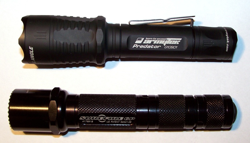

Nach dem Auspacken fiel mir zuerst das Oberflächenfinish positiv auf, bin sonst fast ausschließlich knurling gewohnt, doch obwohl dieses fehlt, greift sich die Lampe gut an und verspricht Halt (in nasser Umgebung allerdings nicht getestet). Die Größe entsprach ungefähr meinen Vorstellungen - annähernd gleichlang wie eine Surefire 9p und praktisch identes Leergewicht - was mir allerdings deutlich besser gefiel, ist der Schwerpunkt - die Lampe ist keineswegs kopflastig, was man rein von der Optik vermuten könnte, was unter anderem an der recht schweren tailcap liegt.

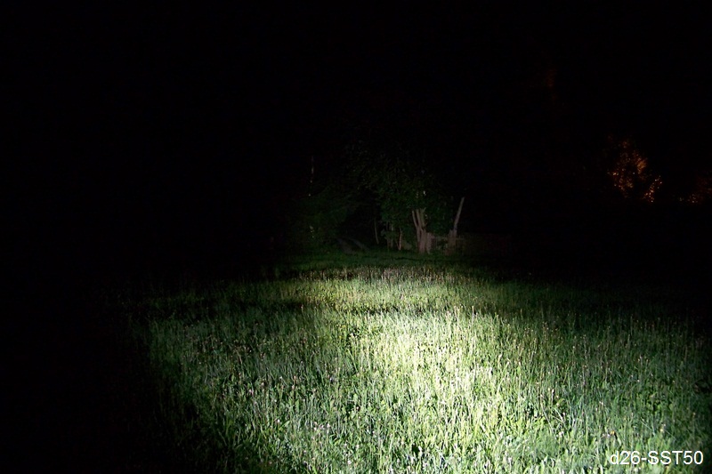

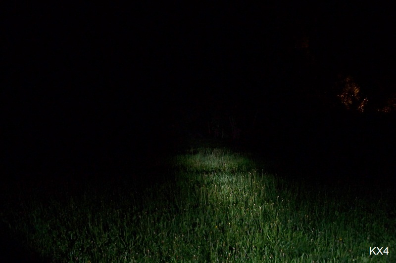

Beim ersten Einschalten wurde der Eindruck als echter thrower schnell bestätigt, der tiefe glatte Reflektor produziert ein überraschend gutes Leuchtbild (siehe whitewall-shot) und ist indoor ziemlich sinnfrei. Die Lampe muss ins Freie raus, gerade im Bereich 50-100m ist das Leuchtbild in anbetracht des genügsamen Stromverbrauchs überragend. Da ich in dieser Klasse keine Vergleichslampe besitze wurden zum Beamshotvergleich eine d26-Dropinlampe mit ss50 led und eine 6p mit Masterpiece Kopf herangezogen.

anbei noch ein paar Photos (die outdoor beamshots wurden alle mit iso 400 /F 2,8 bei 1sek belichtet, was meinem subjektiven Empfinden recht nahe kam): 1+2 Größenvergleiche, 3-6 Outdoor, 7+8 whitewall (high+low), 9 Abnutzungserscheinungen an der tailcap.
