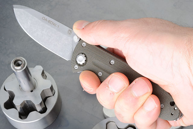

Zusammen mit Oberland Arms - hat Böker das OA-EDW 1 entwickelt. Herausgekommen ist ein robustes, handliches Gebrauchsmesser - mit ein paar besonderen Details.
Technische Daten:
  • Gesamtlänge: 19,9 cm
  • Klinge: 84mm lang, Stärke 3,4mm
  • Stahl: Böhler N690
  • Gewicht: 145 g
  • Klingenstärke: 3,5 mm
  • Griffmaterial: Grünes Canvas Micarta
  • Titanplatinen (2,5mm stark), Linerlock Verschluss
  • Backspacer aus Stahl
  • Drahtclip rechts/links umsetzbar, variable Spannung
  • Beidseitiger Daumenpin, verschraubt
  • Fertigung bei Böker in Solingen
  • Preis: 249 Euro (UVP)
Geliefert wird das Oberland Arms EDW in einer leicht gefütterten, flachen Reißverschlusstasche
Zusammen mit Böker einen Folder zu entwickeln, ist keine neue Idee von Oberland Arms - schon seit langem gibt es freundschaftliche Kontakte zwischen beiden Firmen. Für das geplante Klappmesser kam Oberland Arms mit recht klaren Vorstellungen auf Böker zu. Und auf diese Vorgaben hin - Größe, Stil und ein paar technische Details - wurde das OA-EDW 1 entwickelt. EDW für Every Day Worker Dingsbums...auf deutsch Gebrauchsmesser für den Alltag ohne Schnickschnack.

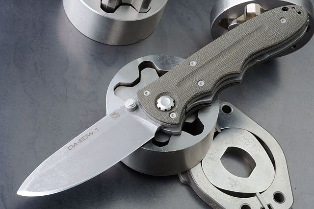

Grundsätzlich ist das Böker Oberland Arms-EDW ein Linerlock-Messer. Mit den 2.5mm starken Titanplatinen allerdings schon in den Dimensionen eines Framelocks. Die Titanfeder ist hinten ausgefräst, damit sich die Feder bequemer bedienen kann. Meiner Meinung nach hat Böker das richtige Maß getroffen - die Verschlussfeder hat genau die richtige Spannung. Verschließt fest, lässt sich aber beim Entriegeln bequem hinter der Klinge weg schieben.

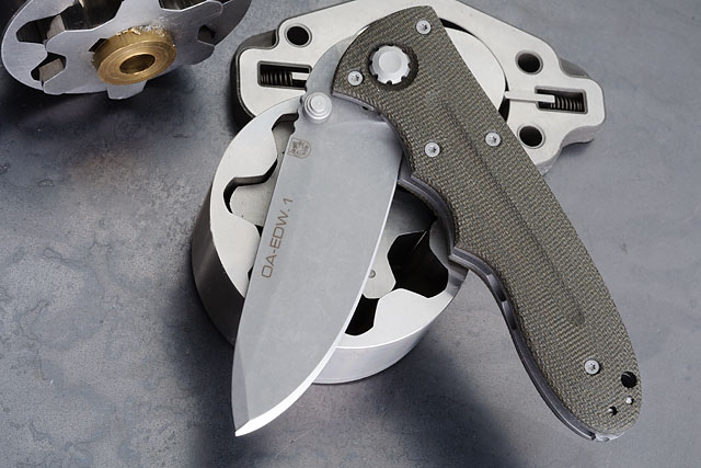

Die Klinge hat mit 84mm Länge und 3,4mm Stärke recht praxistaugliche Dimensionen. Eher kräftig, aber nicht übertrieben dick. Und dank des weit hochgezogenen Schliffs schneidet sie auch sehr ordentlich. Ab Werk war mein Exemplar so "lala"-scharf ;-) Ein paarmal über den mit Diamantpaste bestrichenen Abziehriemen, und das Messer war dann auch so scharf, wie ich mir das vorstellen (und was man bei dieser Klingengeometrie erwarten kann).
Zum verwendeten Böhler N690 Stahl brauche ich hier nicht viel sagen - vergleichbar mit 440C, rosttträge, praktisch, länglich, gut.
Etwas speziell - und nach den Vorgaben von Oberland Arms gestaltet - ist die Spitze des OA-EDW 1. Oberland Arms wollte eine sehr massive Spitze, die auch Misbrauch aushält. Entsprechend viel Material blieb bis kurz vor der Klinge auch stehen. Hätte das OA-EDW 1 einen bis zur Spitze hin gleich breiten Anschliff, wäre der Schneidenwinkel an der Spitze ziemlich stumpf und Schneiden kaum mehr möglich. Beim OA-EDW 1 wird aber der Schliff der Schneide zur Spitze hin immer breiter, der Scheidenwinkel bleibt über die gesamte Klinge gleich. RST nennt Böker die Klingenspitze - Reinforced Spearpoint Tip. Kann man so sagen, ist bloß keine :), weil spearpoint Spitzen mit gleicher Krümmung zur (mittigen) Spitze hin zulaufen. RD (Droppoint) P wäre zutreffender. Egal. Verstärkte Spitze ist der Punkt.
Aus der massiven Spitze wird so kein Feinwerkzeug, klar. Sie schneidet aber, gemessen an der Materialstärke, überraschend gut. Nach dem Abziehen auf Leder, SCNR ;)
Das Finish der Klinge ist ein von OA gewünschtes Stonewash-Finish. Passt optisch gut zu den matten Titanplatinen und ist unempfindlich gegenüber Kratzern.

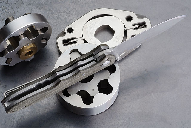

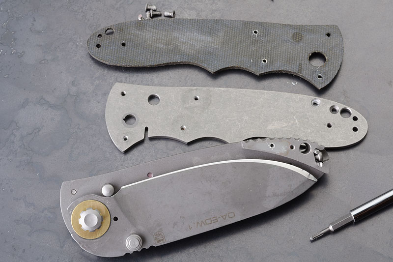

Der Klingenrücken des OA-EDW 1 ist offen, fixiert werden die Platinen durch die Klingenachse und den von beiden Seiten verschraubten Backspacer am Griffrücken. Der Backspacer nimmt auch den Clip auf - dazu gleich.
Und so sieht das OA-EDW 1 innen aus. Der Backspacer wird mit insgesamt vier Schrauben fixiert, hinten sitzt der Clip. Der Anschlagpin sitzt stramm in den beiden Bohrungen in den Platinen. Ne Bitte ;) - zerlegt nicht das Messer und schickts dann zu Böker, wenn hinterher die Klinge wackelt ;) Dafür mache ich ja den Zerlegehorst. Ein zur Achse passendes Werkzeug ist nicht dabei. Muss auch nicht, der Klingengang war ab Werk perfekt eingestellt, die Klinge läuft weich und ohne Spiel.
Und weil mans hier auf dem Bild sieht nehm ich mal die Überraschung weg :) - das einzige, was ich an dem OA-EDW 1 zu kritteln finde, ist, dass die Enden des Drahtclips recht scharfkantig sind. Die Schnittkanten hätte man plan schleifen können. Ok, ein paarmal mit der Metallfeile drüber, uns das Thema ist gegessen. Praktisch stört es eh nicht, weil das Ende tief im Backspacer sitzt. Aber irgendwas muss ich ja finden .

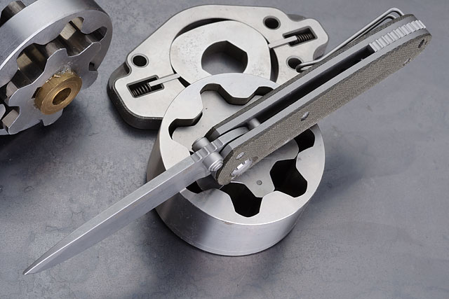

Womit wir beim Clip sind - der schlanke Stahlclip im geriffelten Backspacer gefällt mir erstens optisch recht gut. Gehört ja auch zu einem Messer. Und zweitens ist er clever gemacht. Der Clip wird von einer Schraube im Backspacer geklemmt. So kann man ihn einfach auf die andere Seite montieren. Und - das ist das Pfiffige - der Clip kann in der Höhe, passend zur Dicke des Taschensaumes, verstellt werden.
Die grünen Canvas Micarta Schalen sind leicht aufgerauht, fühlen sich griffig und hochwertig an. Ich habs eh mit Micarta - ist zwar "Plastik" - also unverwüstlich, verzieht sich nicht usw. - aber greift sich doch angenehmer, als die meisten anderen Verbundwerkstoffe. Und hat eine "natürlichere", weniger gleichmäßige Struktur. Ok, Geschmackssache.
Jedenfalls liegt das OA-EDW 1 wunderbar in der Hand. Durch den kräftigen Griff hat man ordentlich was zwischen den Fingern, die Riffelungen im Backspacer sind weich und stören nicht, die Kanten der Griffschalen sind angenehm abgerundet. Ob einem die ziemlich ausgeprägten Fingermulden liegen, muss man probieren - in meine mittelgroßen Hände passt das Messer wie angegossen. Und weil wir bei der Handhabung sind - die Feder hat zwar keine Riffelungen oder ähnliches. Auch eine explizite Aussparung am Griff fehlt. Aber ich komme mit dem Daumen bequem an den Liner, um die Klinge zu entriegeln.
