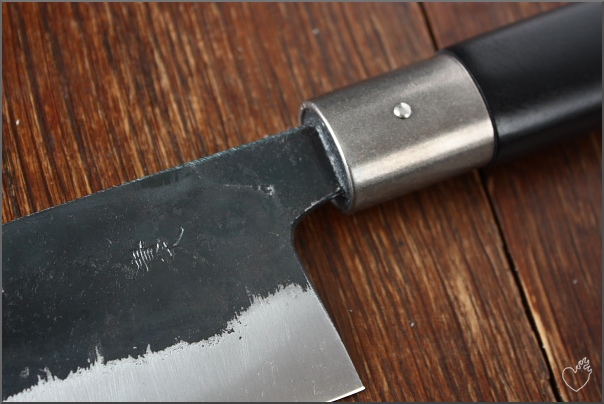

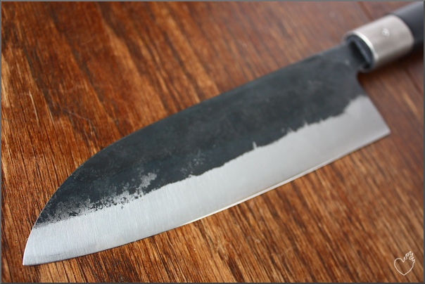

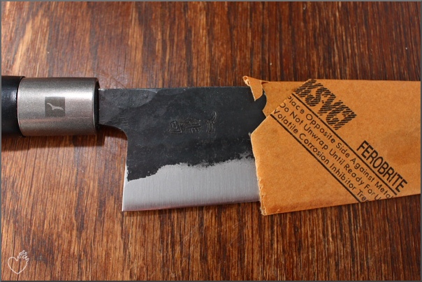

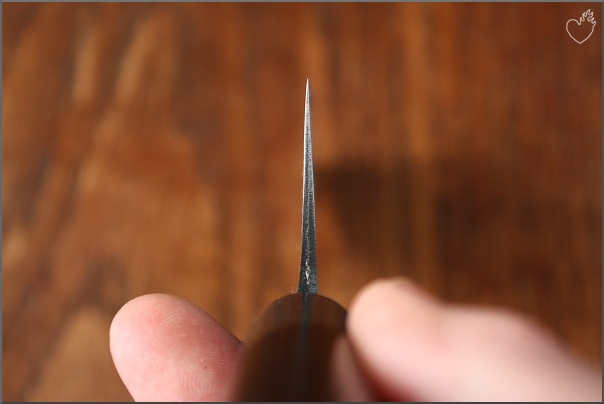

Anbei ein paar Maße, um die Klingengeometrie zu beschreiben: An der Zwinge ist die Klinge bzw. der Erl ca. 4,1 mm dick, verjüngt sich aber schnell auf 2,7 mm und beträgt kurz vor der Klingenspitze (am „Bogen“ des Klingenrückens) ca. 1,6 mm. Die Klinge ist schmiederau und uneben. Sie verjüngt sich in Teilen nur einseitig, so dass es manchmal wirkt, als hätte sie ein Knick. Insgesamt ist die Klinge jedoch gerade.

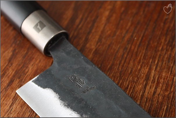

Nur das untere Drittel der Klinge wurde geschliffen, hier ist der Strich der Schleifbänder erkennbar, nur das letzte Stück bis zur Schneide wurde poliert und fast auf Null ausgeschliffen. Es gibt eine kaum sichtbare Fase, darüber ist die Klinge ca. 0,2 mm dick. Damit ergibt sich insgesamt eine Geometrie, die ich nicht als filegran, aber dennoch als schneidfreudig einschätzen würde, was wiederum gut zu den bereits beschriebenen Allrounder-Qualitäten passt.
Die Zwinge hat ein dunkles Stonewashed-Finish, was mir gut gefällt. Die dunkle Farbe des Griffs passt gut zum Gesamtdesign. Leider ist hier jedoch keine Maserung erkennbar, „richtiges“ Holz würde nach meinem Geschmack edler wirken. Der Übergang zwischen Griff und Zwinge ist nicht bündig, sondern mit einem kleinen Absatz gestaltet. Das ist fertigungstechnisch üblich und ok. Allerdings könnte der Übergang dann etwas besser abgerundet sein.

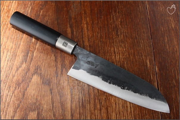

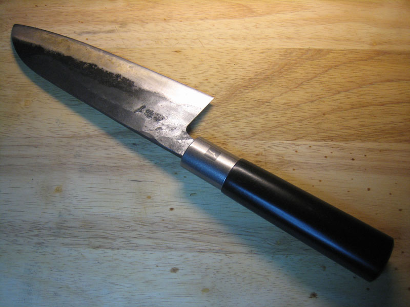

Da liegt das gute Stück also auf meinem Schreibtisch.
Bei auspacken habe ich mich schon ein wenig erschrocken.
Die Breite der Klinge und die Schmiedehaut und der lange Griff lassen das Messer extrem wuchtig erscheinen. Die nächste Überraschung folgt beim anheben des Messer.
Es ist deutlich leichter als es aufgrund des ersten Anscheines wirkt.

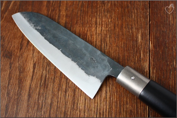

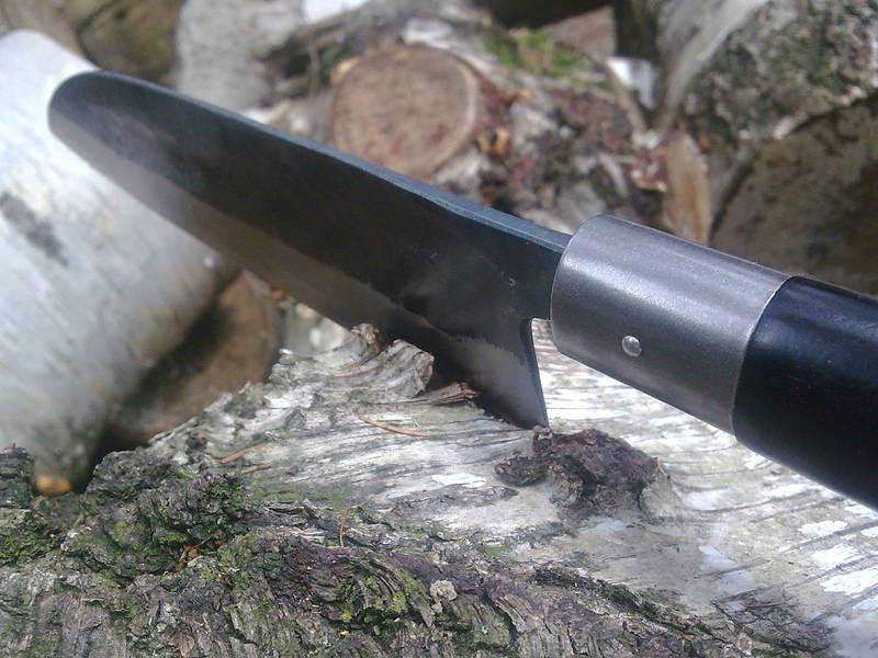

Die Stärke des Klingenrückens verringert sich von der Angel (4,0mm) zur Spitze (1,5mm) hin. Das Messer hat seinen Schwerpunkt 5mm vor dem Klingenübergang zur Angel, ist also leicht klingenlastig.
Der Klingenrücken ist nicht grade, die Schneide selbst schon
Edit: d.h. eigentlich der Übergang von der Klinge zur Angel -[Siehe Bild 3].
Insgesamt stimmt die Flucht jedoch, soweit ich das optisch beurteilen kann.
Die Zwinge und der Griff ist um ca. 5-10° zur Klinge verdreht. [s.o.] (ev. ist das Absicht, da sich dadurch die Handlage für Rechtshänder verbessert.)
