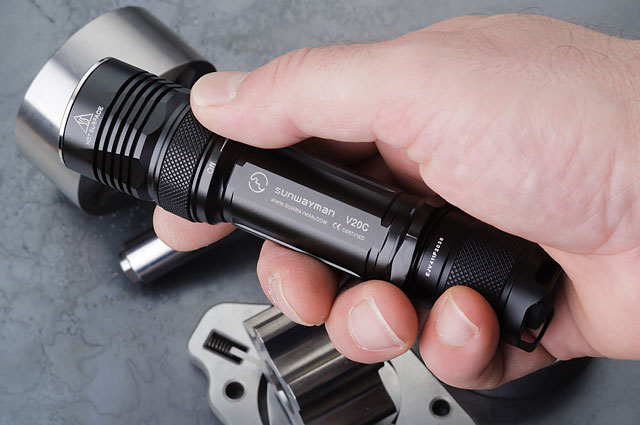

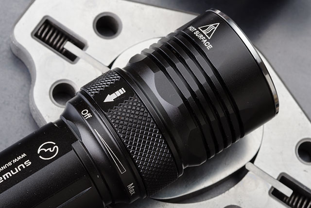

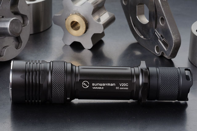

Das, worauf ich natürlich als erstes geschielt habe, ist der Drehring. Nachdem mir das schon bei der Surefire U2 so gut gefallen hat, musste man ja ein paar Jahre Geduld haben, bis andere Hersteller das bedienkonzept aufgegriffen haben. Mit liegt das ja ganz besonders. Kein dreimal klicken, fünfmal drehen; keine Programmierung; kein USB Anschluss mit Software.
Bedienung:
  • Am Tailswitch (Forward Clicky mit Momentary On) ein- und ausschalten
  • Am Drehring drehen, für eine stufenlose Einstellung der Helligkeit (plus Blinkmodus, plus standby mit geringem Stromverbrauch)
So mag ich das :)

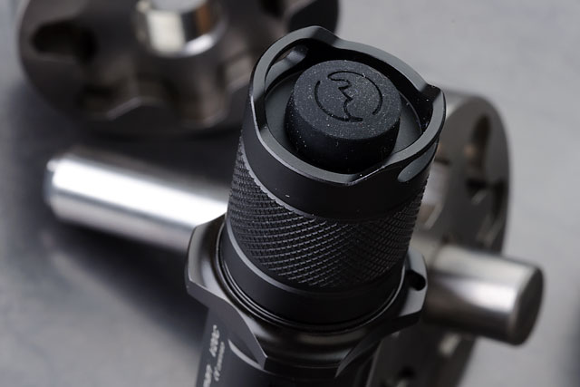

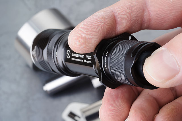

Hier der Clicky. Leicht nach hinten gesetzt, damit man die Lampe auch senkrecht stellen kann (tailstand). In die ausgeschnittenen Ösen kann man Fangriemen einfädeln. Durch die seitlichen Ausbuchtungen kommt man mit dem Daumen bequem an den Schalter. Der hat einen ausreichend weiten Weg, so dass man sicher Momentlicht schalten kann, ohne die Lampe aus versehen ganz einzuschalten. Der Schalter schaltet mit einem satten Klick, fühlt sich rest präzise an und der Gummi wirkt nicht zu wabbelig.
Direkt hinten der Kühlrippen befindet sich der Drehknopf. Ganz links ist "off" (standby, es fließt also ein geringer Strom, wenn die Lampe noch eingeschaltet ist), dann über eine kleine Rasterung nach rechts, bis die Lampe auf maximaler Helligkeit ist. Auch "max" rastet deutlich spürbar ein. Dreht man weiter bis zur dritten Rasterung am rechten Anschlag, ist man im Strobe-modus. Der Ring läuft sehr sauber und satt, hat nur minimales Spiel, und ist durch das feine Knurling sehr griffig.
Durch den "standby" modus, kann man die Sunwayman V20C mit einer Hand Bedienen. Ausschalten, Helligkeitsregelung, Blinkmodus kann man gut mit zwei Fingern bedienen. Der Drehweg ist recht kurz. Die Steuerung so eingestellt, dass man bei in niedrigen Stufen relativ fein einstellen kann, nach "hinten" geht mit der Helligkeit dann rapide aufwärts. Kann man mögen, oder nicht - mir ist das lieber, als eine Ansteuerung, bei der sich in den höheren Stufen praktisch nichts mehr tut.
Mit dem Combatring hat man die Lampe im Zigarrengriff. Der Ring sitzt wackelfrei, ist angenehm abgerundet und lässt sich abschrauben.

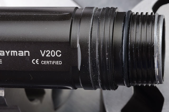

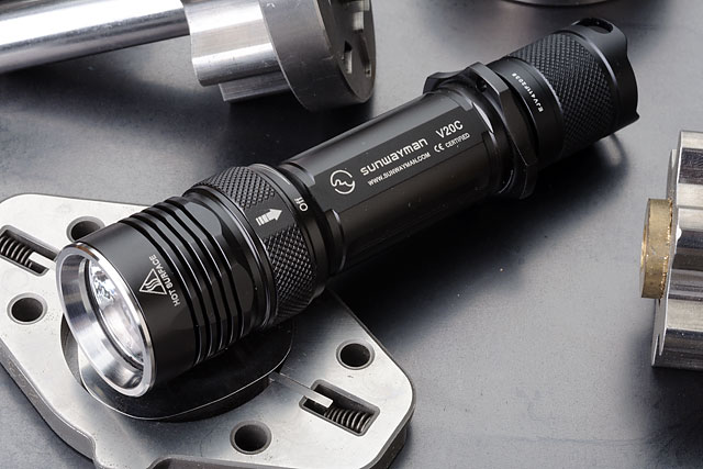

Die Verarbeitung der Sunwayman V20C ist einwandfrei. Eine saubere, dunkle Anodisierung, klare Beschriftung, gut laufende Gewinde. Das ganze Ding macht in der Hand einen hochwertigen Eindruck.

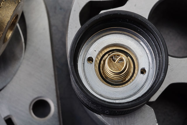

Für die Sunwayman V20C wurde mal wieder eine "normale" Konstruktion verwendet, also kein Piston oder ähnliches, sondern zwei Federn für den Kontakt zum Akku oder den Batterien. Die Feder am Kopf ist ziemlich lang und sollte auch Längenunterschiede von Zellen ausgleichen können, die nicht Normmaße haben. Betrieb mit Flattop Akkus ist möglich - in meinem Fall AWs.

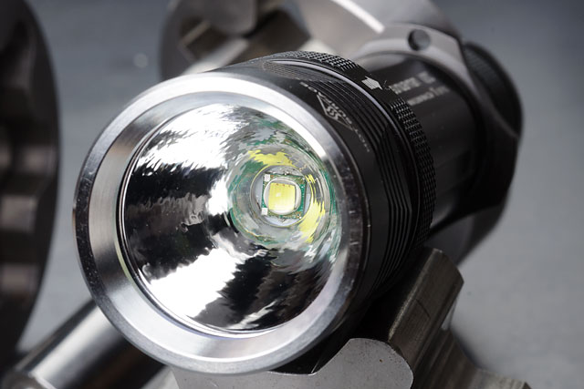

Die XM-L sitzt hinter einem recht tiefen orangepeel Reflektor. Der Beam ist grundsätzlich sehr sauber - heller Spot, runde Corona, zur Mitte etwas dunkler als außen. Etwas abgesetzt von der Corona gibts noch einen schmalen Ring. Den man zwar bei whitewall shots gut sieht, in der Praxis aber nicht stört.

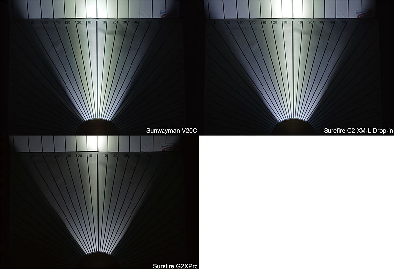

Hier mal ein Vergleich mit Hilfe der Schablone, die Frittenfett vorgestellt hat: http://www.messerforum.net/showthread.php?t=95596
Super Sache, werde ich aber auch nochmal neu kleben müssen und ein bisserl rumprobieren.

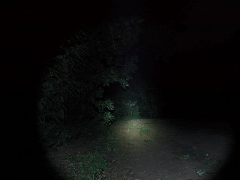

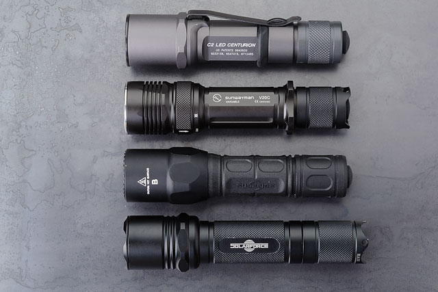

Alle Bilder bei Lampen auf max, Weißabgleich 5000K. In der Surefire C2 sitzt ein XM-L Drop-in von Solarforce.

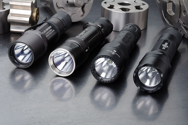

Größenvergleich. Von oben nach unten Surefire C2, Sunwayman V20C, Surefire G2X Pro, Solarforce L2P

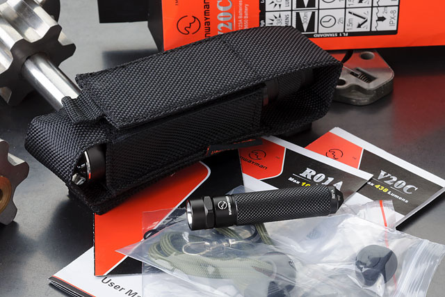

Das mit glieferte Holster macht für mich einen guten Eindruck. Sieht sauber gemacht aus, die Lampe passt mit Kopf nach oben oder unten gut rein. Durch den langen und breiten Klett hält der Deckel gut und unten ist das Holster offen, damit man sieht, ob die Lampe eingeschaltet ist. Auf der Rückseite sind zwei Gürtelschlaufen übereinander. Die unter fest zugenäht, darüber eine, die mit Klett verschlossen wird. Kann man also entweder fest und sicher, oder eben abnehmbar am Gürtel tragen.
Die R01A ist ein nette Zugabe. 10 Lumen aus einer Nichia LED, 1xAAA, 11 Stunden volle Helligkeit, danach 10 Stunden moon mode, ein/aus über Drehen des Kopfes - passt schon, um das Schlüsselloch zu finden. Auch die kleine ist sauber gemacht, der Kopf dreht sich überraschend leicht und sauber

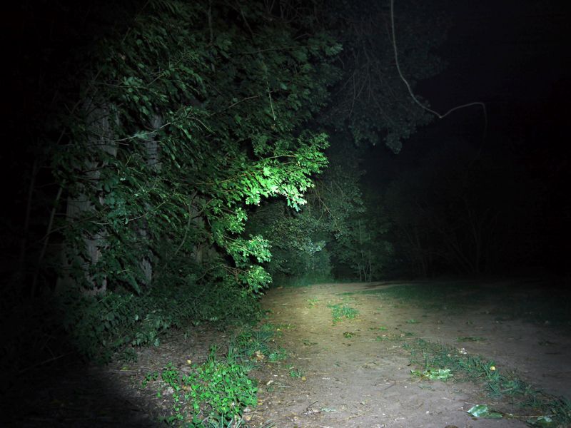

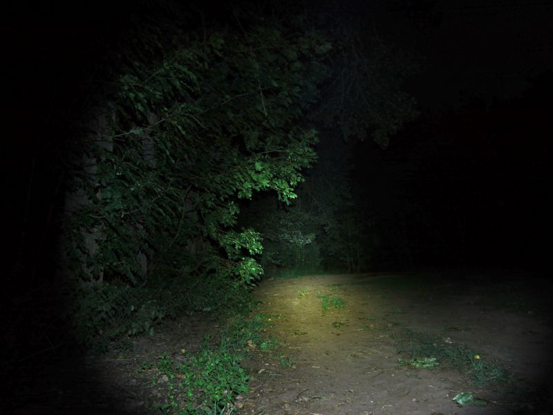

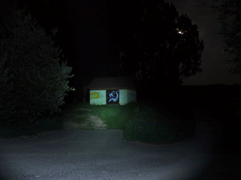

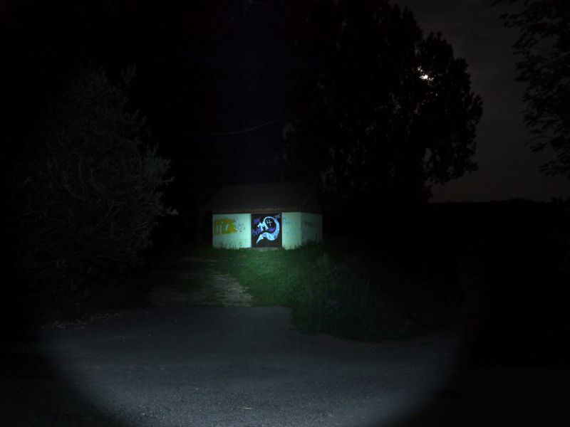

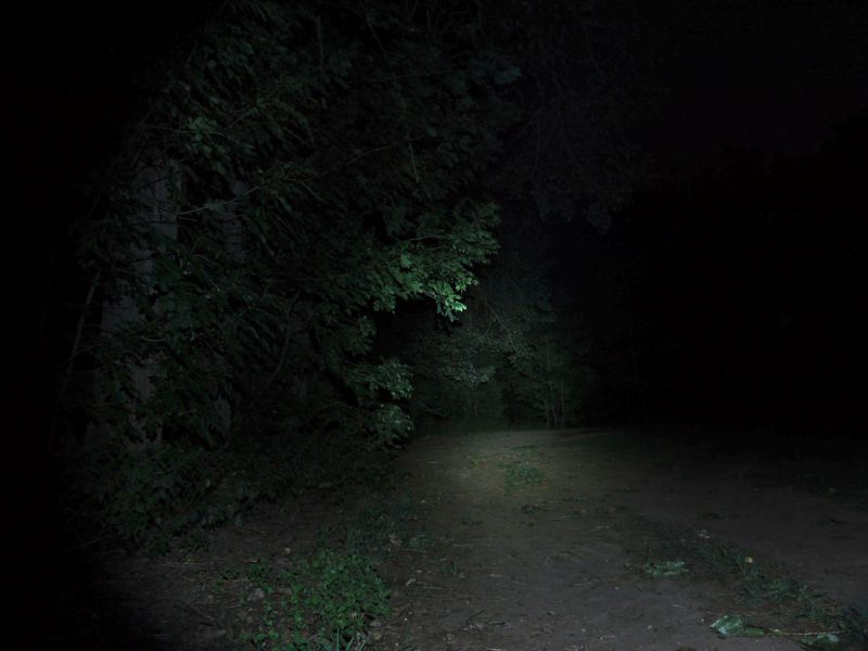

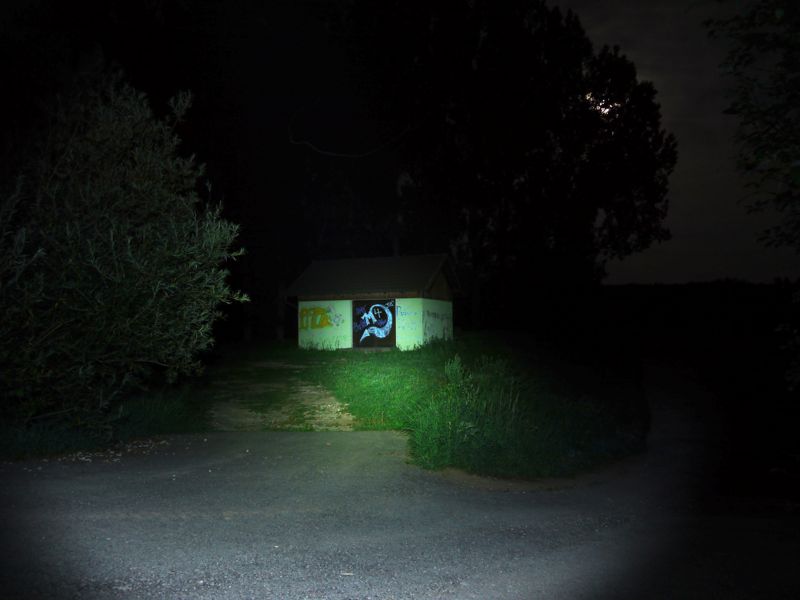

Beamshots, bei ISO 320, Blende 8 (wenn die Sonne lacht :p ) und 3,2s
Weißabgleich manuell auf 5000K.
Inova T4 Nominell, 225 Lumen
Nitecore IFE2, Nominell 345 Lumen
Sunwayman V20C, Nominell 438 Lumen
Zweite Serie an anderem Standort, selbe Reihenfolge.
Inova T4,
Nitecore IFE2,
Sunwayman V20C,
Und so sieht es aus wenn alle 3 Lampen, zusammen mit der HDS EDC 170 und der SF Minimus
in eine Richtung leuchten. :D
Alex

Der Edelstahl Bezel ist päzise gefertigt und hat keine scharfen Kanten, wie überhaupt die ganze Lampe frei von Graten ist.
Die Gewinde laufen leicht und geschmeidig.

Der Haltering für den Schalter in der Tailcap ist klein im Durchmesser, was Reibung mit der Stirnseite des Batterierohrs vermeidet.
Dadurch kann sich der Schalter nicht lockern, was bei vielen Lampen zu Aussetzern führt.
