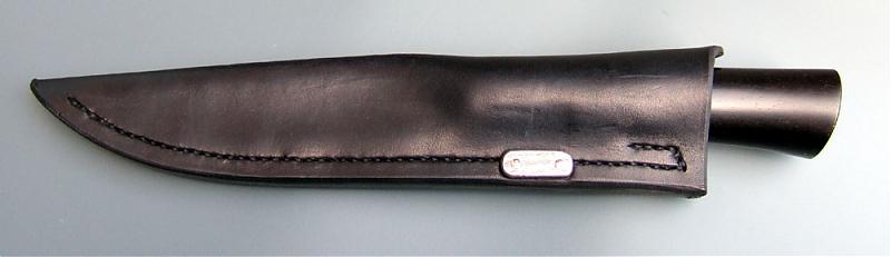

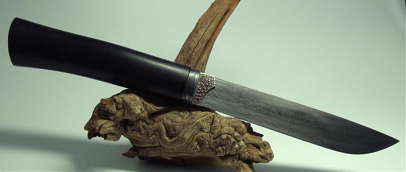

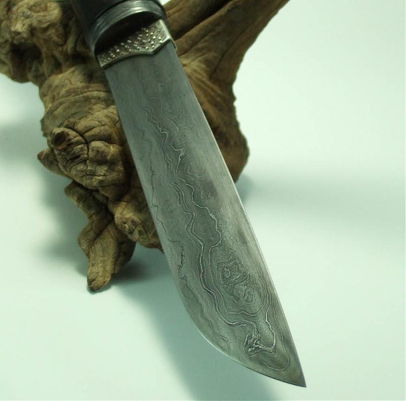

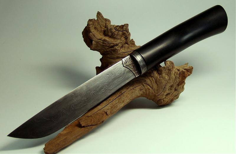

Hallo Messergemeinde.
Diese Klinge ist geschmiedet aus ca. 4500 Lagen wildem Damast aus 2842, Feile und 75Ni8.
Sie ist 137mm lang und knappe 4mm stark.
Die Habaki ist aus Silber, texturiert mit "Kügelchen", die Zwinge aus Kettensägendamast.
Der Griff ist aus tiefschwarzem Ebenholz, mit Zwinge 122mm lang.
Die Scheide aus Rindsleder, gefärbt und gewachst, wartet noch auf ihre Silberspange.
Viel Spass beim gucken,

Hallo,gefällt mir sehr gut und macht einen sehr edlen Eindruck!

Hallo Mathias,
fantastische Arbeit, gefällt mir sehr gut
Wie funktioniert das mit den Silberkügelchen? halt ich habs verstanden

Insgesamt ein Prachtstück und außerdem liebe ich dieses dunkle Ebenholz

Hallo Matthias,
eine sehr schöne Linie und eine hübsche japanische Textur auf dem Habaki!

nobel, nobel, dieser hobel...
hab´ ich das teil nicht schon in der hand gehabt?
oder ist das ein nachfolger?
jedenfalls gefällt mir das messer sehr-

Das ist echt klasse. Mag die dichten Damaste und auch die Textur sehr!

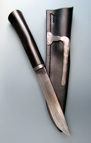

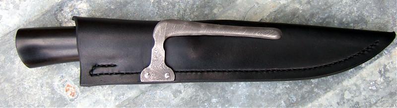

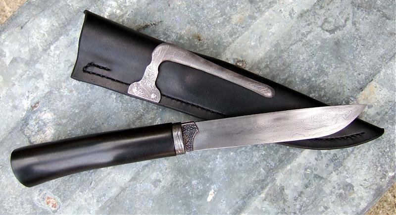

Nachdem auch dieses messer einen glücklichen Besitzer gefunden hat, war es an der Zeit die schon lange angekündigte "Silberspange" anzufertigen.
Aus dem Silber wurde dann aber Damast, aus der Spange ein Haken - Zauberei?!?
Geschmiedet ist sie aus C60/Nickeldamast.
Ich wollte Euch die Bilder nicht vorenthalten. Sie wirkt leider auf den Bildern nicht halb so nett wie im Original, aber sei´s drum.

Sehr schön Mathias!
Gibt es die auch aus Puddeleisen Mathias? Du kannst Dir bestimmt denken, warum ich das Frage.

Hallo Dizzy.
Puddeleisen ist da eher zu weich für denke ich. Da biegt es die Spange zu schnell ab. Aber eine Kombination aus Puddel und Wüsteneisen, oder einem Puddeleisen / C60 - Laminat liesse sich sicher machen. Problem ist dann nur noch die Korrosion, weil wie gesagt, Puddel ist sehr pflegeintensiv.
