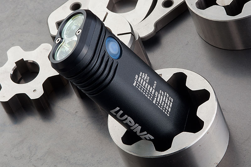

Dank Pitter und der Firma Lupine hat eine Piko TL Max den Weg zu den Lampentestern (Fotos Pitter, Laufzeittest Dischn, Text Zwick2)gefunden.
Eine erstaunlich kleine, sehr handliche Taschenlampe mit viel Leistung und interessantem Bedienkonzept.

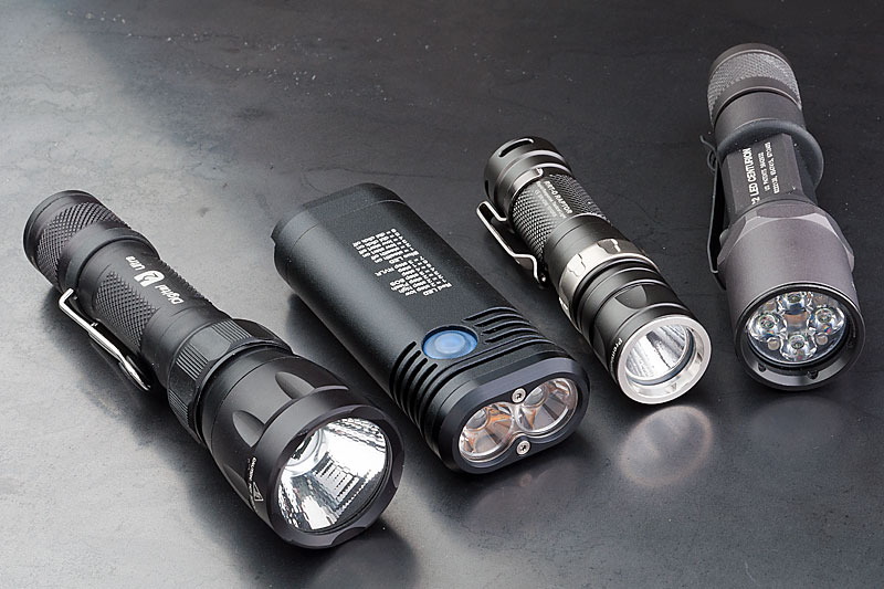

Vergleich mit bekannten Lampen

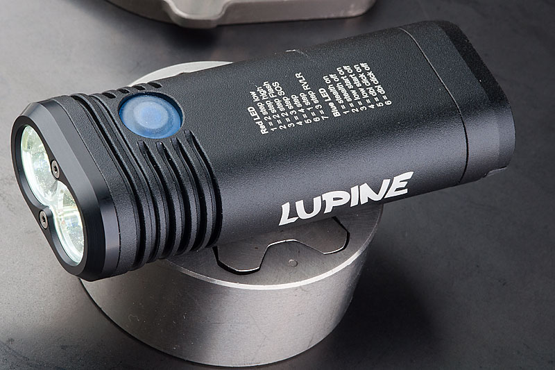

Die Verarbeitung der Piko TL Max dürfte selbst höchste Ansprüche zufriedenstellen.
Die Anodisierung ist ohne Fehl und Tadel,genauso wie die Beschriftung.
Die Lampe liegt schwer und wertig in der Hand.
Ecken oder Kanten, die stören könnten konnte ich nicht feststellen.
Die Spaltmaße an der Lampe würden selbst Ferdinand Piech glücklich machen.
top Verarbeitung

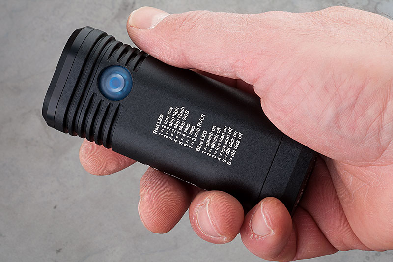

Auch der Bedienknopf ist sehr gut integriert.
In der rechten Hand gehalten, ist der Taster gut mit dem Daumen erreichbar und lässt sich einwandfrei betätigen.
Handlage
Das UI der Lupine beruht darauf,das man sich zunächst aus verschiedenen vorprogrammierten Möglichkeiten eine wählt, indem man den Taster drückt, eine Anzahl von Blinksignalen der im Schalterknopf integrierten blauen bzw. roten LED abwartet und dann los lässt,wenn die gewünschte Stufe erreicht ist.
Insgesamt stehen laut Lupine 56 verschiedene Möglichkeiten zur Verfügung.
Als Gedankenstütze hat Lupine freundlicherweise die Lampe mit den verschiedenen wählbaren Stufen beschriftet.
Man kann beispielsweise wählen, ob die Lampe mittels einfachem Klick startet, oder ein Doppelklick dazu notwendig ist, was vorteilhaft sein kann, wenn die Lampe im Rucksack oder der Hosentasche ist und nicht versehentlich an gehen soll.
Ich habe mir die Lampe beispielsweise so eingestellt, das sie nach Doppelklick low startet und als zweite Leuchtstufe volle Leistung zur Verfügung steht.
Diese Lösung hat sich in der Praxis bei mir gut bewährt.
Eine Eigenart bemerkt man beim aus schalten.
Die Lampe wechselt in dem Fall noch auf die nächste Leuchtstufe,bevor sie aus geht.
Im ungünstigsten Fall wird es noch mal kurzzeitig hell,wenn die Lampe auf Low ausgeschaltet wird und die nächste Stufe daher high ist.
Es erfolgt jedoch kein aggressives schnelles Aufblitzen, der Wechsel erfolgt eher sanft und stört daher weniger.

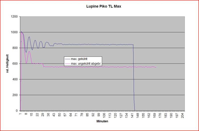

Laufzeittest
Die Lampe wurde frisch geladen erst ungekühlt für 2,5 Stunden mit vorzeitigem Abbruch (was nützt die Laufzeit einer irgendwie weit zurückgeregelter Lampe) und nach erneuter Ladung mit Ventilatorkühlung bis zum Abschalten vermessen.
Die Lampe regelt sehr bald um 20 - 30% herunter, regelt wieder rauf um sich irgendwann einzupendeln.
Ungekühlt erwärmt sich die Lampe innerhalb fünf Minuten von 22° auf 37° um nach ca. 30 Minuten den Höchstwert von 44° zu erreichen.
Throw: 5.900 lux/1m sofort nach dem Einschalten

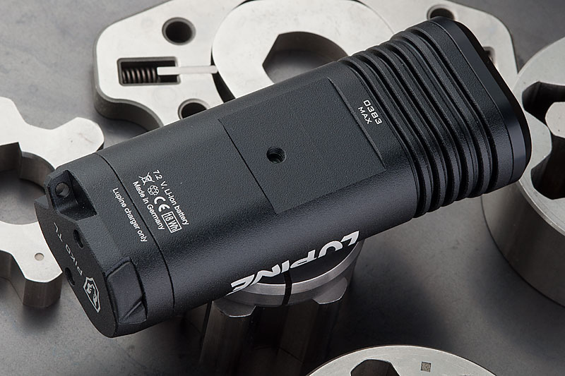

Mittels eines Adapterkabels kann die Piko TL Max in das bestehende Lupine System integriert werden.
Zusätzlich dazu gibt es einen Piko TL Spezialhalter,mit dem die Lampe an allen dünnen Stangen montiert werden kann.
Es gibt noch einen als Piko TL Tool Free Halter bezeichneter Halter zur Befestigung der Lampe an
Freeride - oder Downhill – Zeltstangen.
Sollte sich noch jemand außer mir darüber wundern und sich fragen was das ist, dem kann ich nur mitteilen, das dies so in der Bedienungsanleitung steht.
