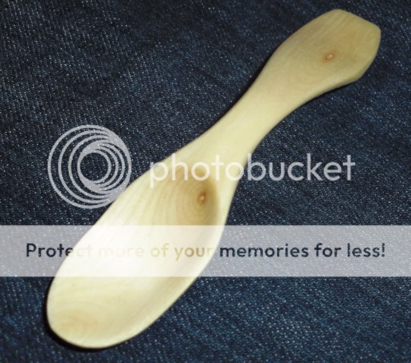

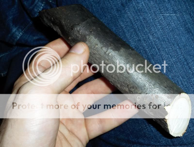

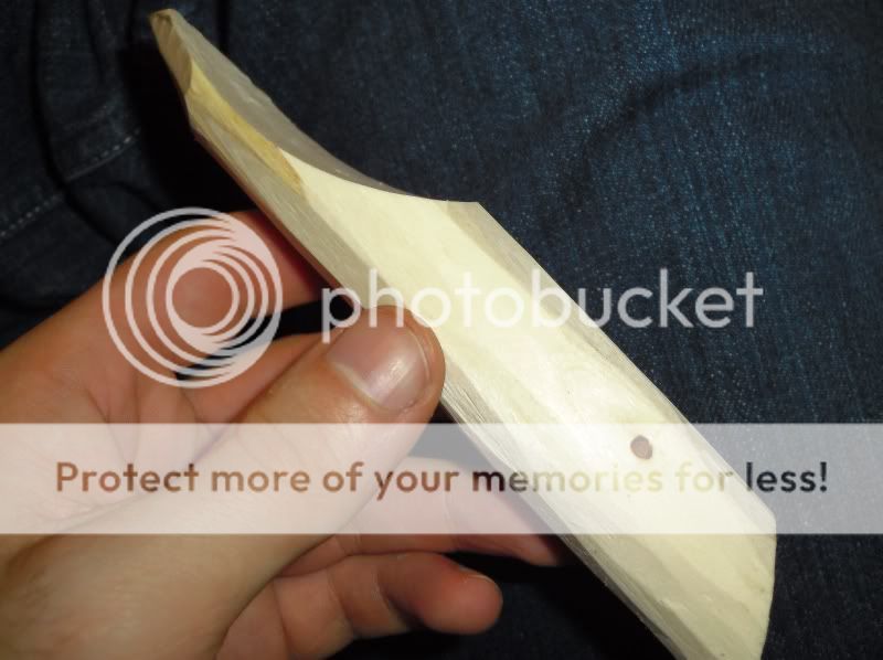

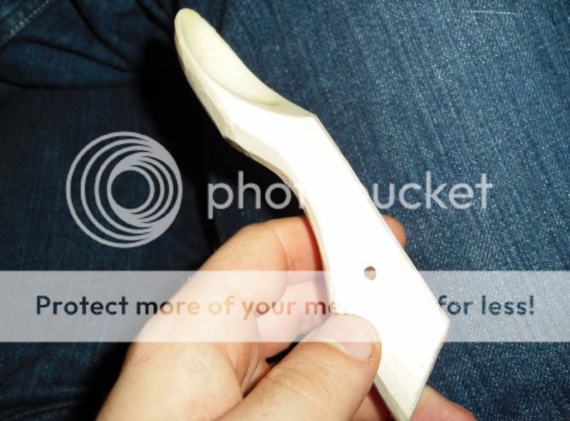

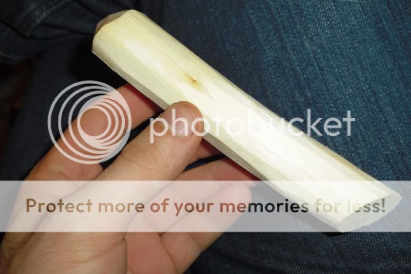

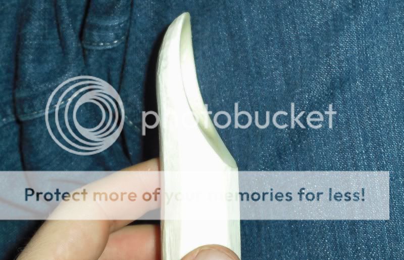

Also habe ich mir 'nen Kopf gemacht und das ist dabei rausgekommen:

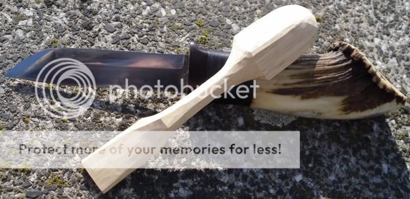

Der Löffel wurde ausschließlich mit dem ebenfalls zu sehenden Messer - Klingenlänge 10cm - geschnitzt; kein Sandpapier, Hohleisen oder oder sonstige Spezialwerkzeuge.
Ich habe den Löffel mit einem Joghurt erprobt und er funktioniert tadellos. Nur der pfeilgerade Stiel ist nicht optimal, aber um den ging es ja bei diesem Konzeptmodell nicht.

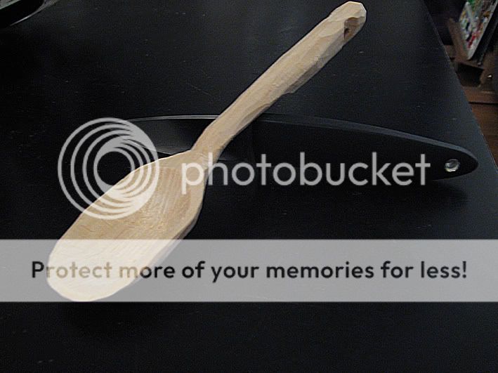

Wenn ihr noch andere Löffel bzw. Tipps habt, nur immer heraus damit.
