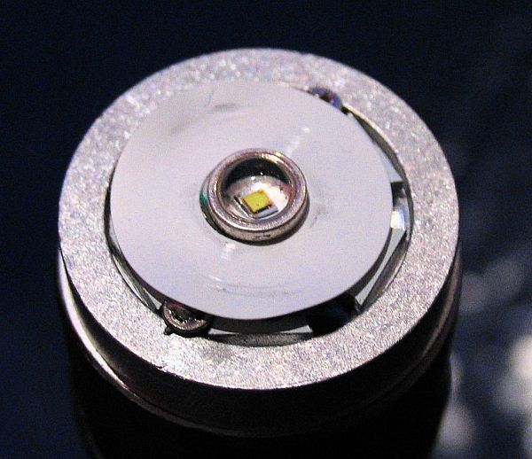

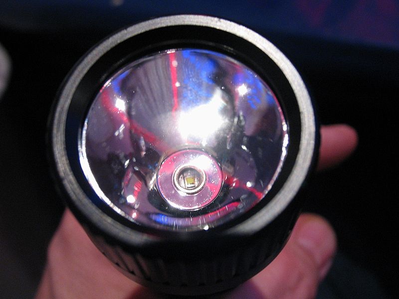

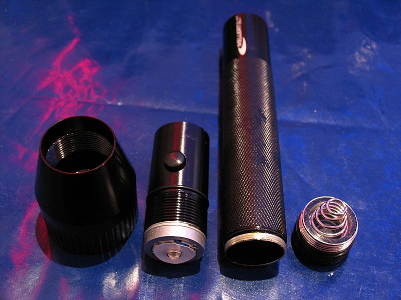

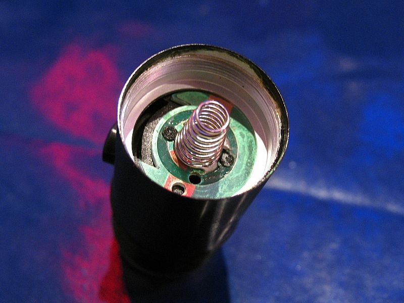

So, ein paar Bilder auf die Schnelle:
Beim Zerlegen habe ich mir an dem messerscharfen Lampenkopf-Gewinde übrigens noch schön den Finger aufgeratscht :glgl:

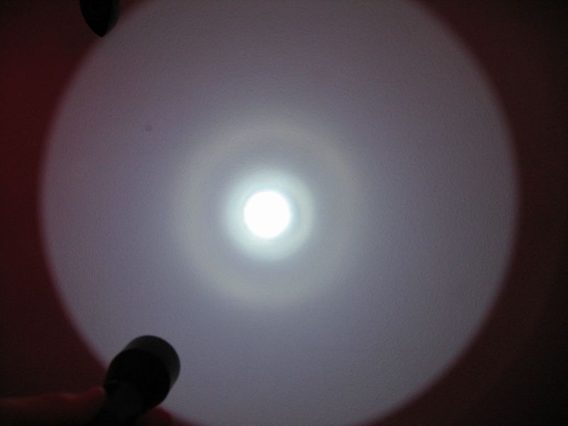

Noch ein paar Beamshots. Der Weißabgleich der Kamera stand dabei auf "Tageslicht". Sooo blau ist sie nicht, wie man sieht, allerdings im Vergleich zum Glühlampenlicht schon.
An die Wand, die Aufweitung beim Drehen des Lampenkopfes täuscht. Das ist nicht so weitwinklig, wie es aussieht!

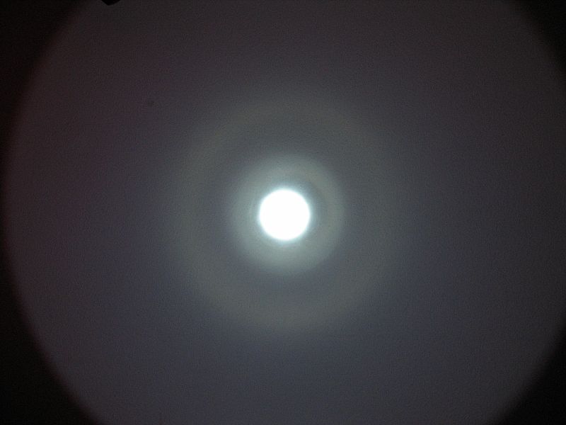

Beamshots aussagefähig zu fotografieren ist nicht so einfach. Hier noch ein Versuch:

wie siehts denn mit der wärmeleitung aus?
Um das wenigstens halbwegs verlässlich beurteilen zu können, müsste Sanug mal den weißen Spacer vom Emitter abziehen.
Wäer ja ein interresanter Modding host.
Unabhängig von der Wärmeabfuhr IMHO überhaupt nicht.
Die vermutlich quer eingebaute Treiberplatine samt Clicky ist proprietär, da findet sich keine Alternative.
Daher bliebe bestenfalls ein Emittertausch mit ungewissem Beam Ergebnis.

So, jetzt hab ich mir auch zwei geholt.
Auf den ersten blick, siehts ganz gut aus.
- Emitter auf 20mm Star, ist geschraubt, nicht geklebt (blöd dass auf einer schraube ein Kalber velötet ist:glgl:)
- der Schalter ist ein Taster, ist für mich einfacher einen Treiber mit einem Controller zu machen
- die Wärmeleitung scheint in ordnung zu sein, die LED wird nicht brennend heiss
Werds mal heut abend anl Labornetzteil hängen, mal schaun was für strom die Led kriegt.
achja, und achtug wenn jemand am Kopf schraubt, es gibt beim Zuschrauben kein anschlag, man kann leicht die LED oder den Plastikreflektor zerdrücken
EDIT:
so, habs gerade ans Netzteil gehängt. Über 4V Zieht sie ca. 970mA., bei 3V sinds nur noch 180mA.
selbst bei 2,3V glimmt sie noch minimal.
Daher wohl die 25h auf high und 50h auf 30%.
