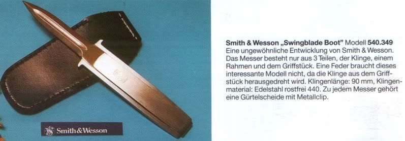

- Side Lock (TM); U-förmiger Griffrahmen aus dem die Klinge seitlich herausschwenkt. Hersteller: Mountain Forge (USA) ca. 1995. Text und Bild von cut
