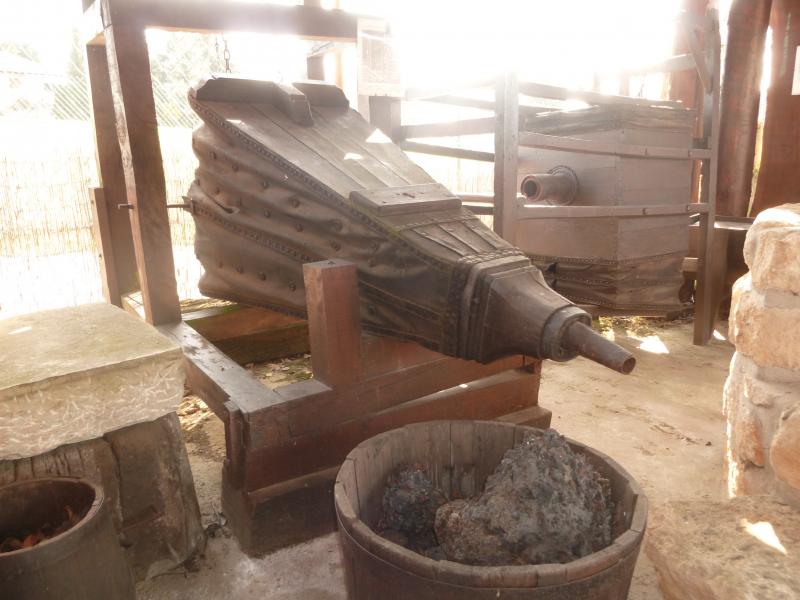

Hallo Timm,
1. Auslassöffnungen: Inzwischen würde ich sie größer machen, es geht aber schon einigermaßen. Ich lass es vorerst mal, da mir die Arbeit zu mühsam ist, den Balg wieder auseinanderzunehmen.
2. Das Abschrägen habe ich auf alten Zeichnungen gesehen und musste erstmal drüber nachdenken, was das denn soll. Es ist aber wirklich eine sehr sinnvolle Sache... stell dir vor du drückst den Balg zu um Luft rauszupressen... andersherum gedacht drückt in diesem Moment ja quasi die Luft von innen gegen die Platten und eben auch gegen die Verbindung. In deiner 90°-Version muss nun das Leder den ganzen Druck abfangen, bzw. die Nägel oder der Kleber der das Leder hält. Auf Dauer kann das diese Stelle beschädigen. In meiner Version wirkt das wie ein Scharnier, und der Druck wird weitgehend vom Holz abgefangen und nicht vom Leder.
3. Den Dachs hatte ich ursprünglich herumgewickelt und festgenagelt. Inzwischen hab ich ihn aber ausgebaut, da mit da zuviel Luft durchging. Ich hab den Dachs mit einem flexiblen Leder ausgetauscht, das ist wesentlich dichter. Ich hab von diesem Umbau auch Fotos gemacht, muss mal sehen ob ich die finde...
Hannes
1. Die Auslassöffnungen in dem Alten waren größer, wie vorher beschrieben.
2. Meint ihr die 45° in der Seitenansicht??
Die Verbindung wird doch von eisernen Schanierbändern gehalten:argw:
nicht von Leder, oder wo seit ihr?
Kleber hab ich an dem alten Balg und auch in noch keiner alten Beschreibung (außer dem Holzleim zum Bretterverbinden und abdichten) gefunden. Ich bin immer noch der Meinung, dass das Leder darunter leidet.
3.Der Dachs ist zur Reibungsveringerung und etwas Dichtung, damit das gut funktioniert muß das Leder darüber sehr fest anliegen und auch nicht zu dünn sein.
(in dem Bild, wo der Balg im Grünen steht, sieht der Lederbelag des Kopfes (zu)sehr gebauscht aus). ((Oder ist das etwa nur das Dachsfell??))Es sind auch sehr wenige Nägel drinn, der Alte hatte an den Kanten dieses Stückes noch verstärkende Streifen aufgelegt. Nagelkopfabstand vielleicht 5-7mm.

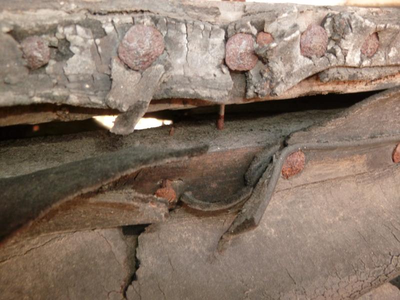

Moin Geonohl,
zu 1: Ich habe hier auch einen großen alten Originalbalg liegen (leider ist das Leder völlig hinüber), da ist die Auslassöffnung 45mm. Aber sowohl der Balg von Hephaestos als auch erst recht meine Bälge sind deutlich kleiner, daher die (zumindest in meinem Fall) kleinere Auslassöffnung. Ich werde bei meinen Bälgen (ca. 380mm x 800mm bei ca. 450mm max. Aufzugshöhe) pro Balg eine Öffnung von 20mm einsetzen.
zu 2: Es gibt Zeichnungen von Originalbälgen, die kein Scharnier haben, sondern nur ein stabiles Leder, dass diese Funktion übernimmt.
So hat es Hephaestos gehandhabt, und so habe ich es auch vor. Dieses Leder wird auf dem Balgkopf und dem Blatt aufgenagelt. Eine Verklebung wäre hier sicherlich nicht schädliche, da auf der Klebefläche keine mechanische Beanspruchung auftritt, allerdings ist es für mögliche Reparaturen am Kopf oder für einen Austausch des Leders natürlich nicht sinnvoll. Ich verwende Leim auch nur an den Holzverbindungen und an den Belägen der Klappen, zudem verwende ich nur Hautleim.
zu 3: Da durch das Lederscharnier bereits eine gewisse Dichtigkeit gegeben ist, werde ich darüber hinaus den Kopf nur zusätzlich mit Leder abdichten. Dabei werde ich versuchen das eigentlich Balgleder zu verwenden und gleich passend zuzuschneiden, um möglichst wenig Lücken entstehen zu lassen. An den Flügeln werde ich nach Agricola Riemenstreifen vornageln, ggf. auch am Kopf.

(in dem Bild, wo der Balg im Grünen steht, sieht der Lederbelag des Kopfes (zu)sehr gebauscht aus). ((Oder ist das etwa nur das Dachsfell??))Es sind auch sehr wenige Nägel drinn...
Da ist um das Dachsfell schon noch ein Leder herumgewickelt, und das sieht jetzt eben so komisch gebauscht aus..
Bei meinem Umbau hab ich das wie gesagt entfernt, und dann entlang der Scharniere ein flexibles Leder aufgenagelt, das die Bewegung mitmacht, aber eben weniger Luft durchlässt als das Dachsfell. Bislang hälts...
Das Lederscharnier ist übrigens bei dieser Balggröße offenbar noch absolut problemlos... da mach ich mir am allerwenigsten Sorgen dass das nicht hält...

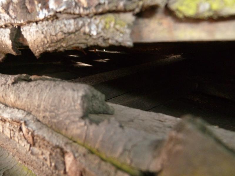

In Georg Agricolas Werk wird beschrieben, dass die Böden (aus Fichtenholz) der Bälge immer einen Rand aus Lindenholz aufgeleimt hatten um ein Stirnseitiges reissen der Böden zu verhindern.(Seite 318)
Überhaupt ist der Bau der Bälge minutiös in seinem neunten Buch beschrieben. (Gebundene Ausgabe, Zwölf Bücher vom Berg und Hüttenwesen ,marixverlag,ISBN -10:3-86539-097-8 , www.marixverlag.de
Ich habe ein Bild angehangen auf welchem einer der Rahmen etwas zu erkennen ist. Die Rahmen haben Querstreben!

Die Rahmen mit Rundung hatte ich doch bei dem Balg, den ich in Einzelteilen vor mir hatte, beschrieben. 18.8.2010 19:38
Um die Rundung hin zu bekommen sind dünne aber breite Fichtenlatten in mehreren Stücken durch Überblattung verbunden und außen gerundet abgesägt. Innen blieben einfach die Ecken.
Andreas zeig mal was du da meinst. Ich versteh das nicht.
Gruss Rom.
Ich habe davon keine Bilder.
Aber bei Agricola seiner Abbildung, der Einzelteile eines Blasebalgs, im neuntem Buch, ist ja so ein Rahmen abgebildet.
Wo der Mann den Hammer hält, ist(bei er Hammerklaue) der Rahmen mit AA und darüber und drunter mit BB bezeichnet.
So war auch der Rahmen, den ich in der Hand hatte.
Es sind einzelne Latten, die aber nicht, wie es in dieser Abbildung scheint, hochkant stehend sondern flach genommen sind. Da die nun an den "Knicken" zwischen AA und BB und BB an die Langen Seiten verbunden werden müssen, sind die Brettchen dort um die halbe Dicke ausgedünnt und übereinander gelegt, verleimt und Vernagelt.
Durch die breite der Brettchen ist die Möglichkeit gegeben die Außenkante zu verrunden, ohne die Konstruktion zu überlasten.
Bei der Abbildung scheint es mit bemerkenswert, dass der obere Flügel gerundet ist, alle anderen Teile aber diese Ecken besitzen.
