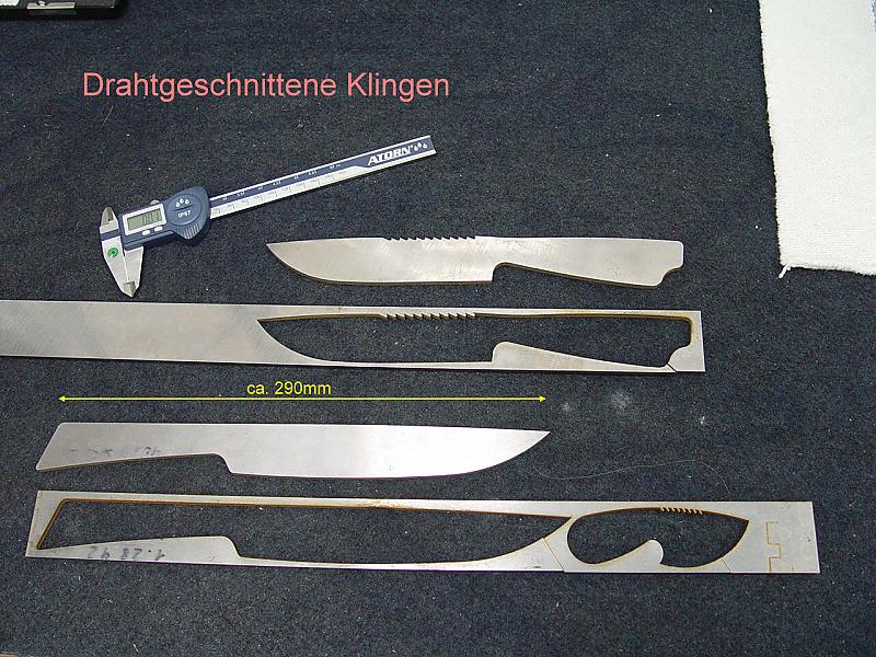

AW: Herstellung von Klingen, und anderen metallischen Bauteilen durch Drahterosion
Für mich ist und war der Knackpunkt die Präzision, die ist wirklich einmalig. Die Gewissheit exakt das zu bekommen was ich vorher (für mich) mühsam entworfen habe ist einfach fein.
Für die die es interessiert, ich kann ein paar Bilder des Projektes vor dem Tomahawk (im Startbeitrag von Peter verlinkt) zeigen, speziell Zeichnung und Rohling. Das sind zwar nur ganz einfache kleine feststehende Messer aber zur Veranschaulichung sollte es reichen.

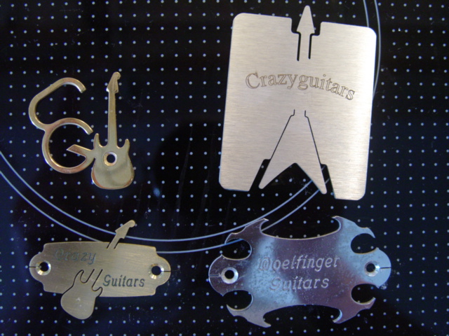

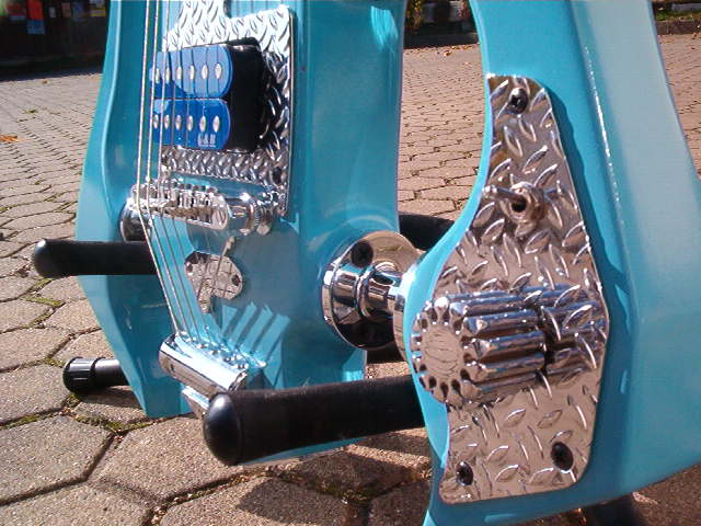

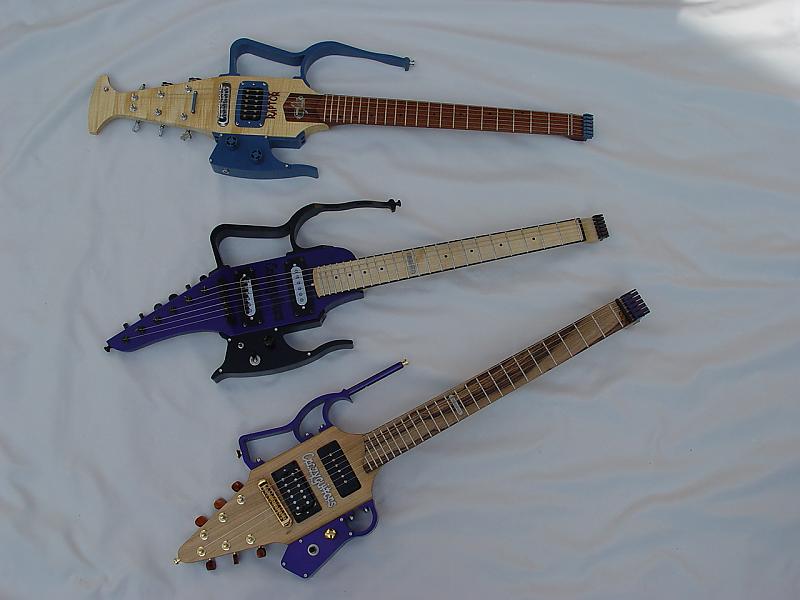

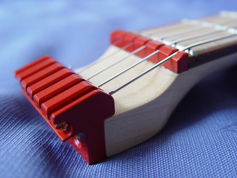

Ein paar Beispiele, was man so machen kann.
Bilder sagen mehr als 100 Worte.
Die Fotos sind noch aus meiner aktiven Zeit als Gitarrenbauer...:glgl:
Fotos aus dem Bereich Messerbau werden aber auch noch kommen,
sobald ich mal vorzeigbare habe.
Im Laufe des Jahres möchte ich Messerrohlinge anbieten.:hehe:
Sozusagen Vollmetallmesserchen, die ohne Griffschalen auskommen.
Die Messerklingen bleiben ohne Schneide / ungehärtet . Das macht dann der Käufer selbst, wie er mag.
Als Werkstoffe habe ich zunächst ins Auge gefasst:
1.3343
1.3505
1.2363
1.2379
1.2842
Damaststähle.
Die Preise werden von ca. 30,- bis ...... variieren, je nach Form, Material und Aufwand bei der Fertigung.
Ich befinde mich noch im Anfangsstadium der Entwürfe und möchte das hier mal zeigen und
zur Kritik freigeben.
Vorschläge werde ich natürlich auch wohlwollend prüfen.
Gebt mir noch a bisserl Zeit zum planen und Brainstormen.:)
