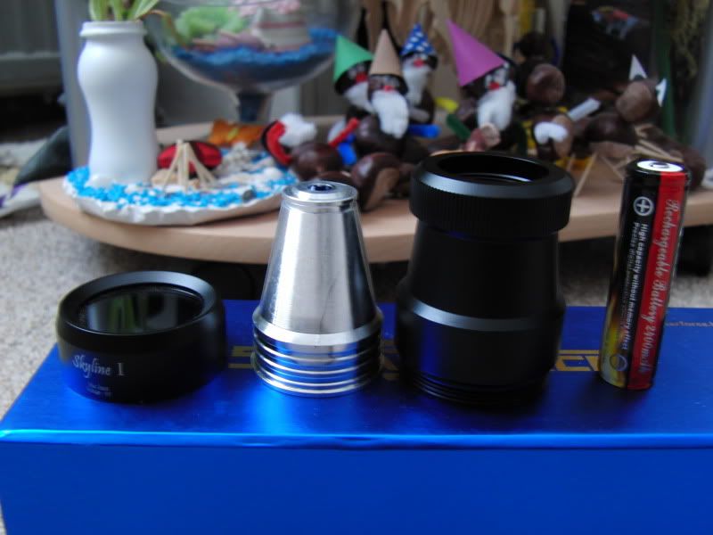

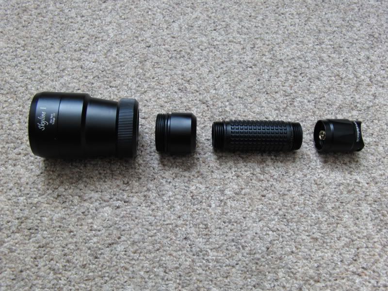

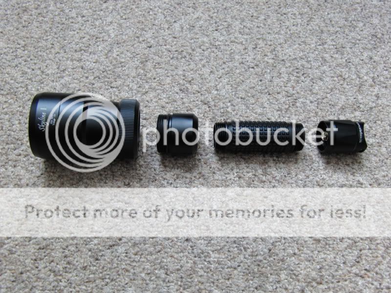

Es passen sowohl 18650 (problemlos!)als auch 2xCR123 in die Lampe,mechanisch würden auch 16340 passen, der Treiber verträgt aber nur 6V!
Lampenteile
Der Reflektor ist aus Alu,absolut glatt,extrem tief im Vergleich zum Durchmesser und lässt sich problemlos ausbauen.
Kopf demontiert
Blick in den Kopf von hinten
Blick in den Kpof von vorn
An der Lampe ist nichts verklebt.
Alle schraubbaren Teile haben O Ringe.

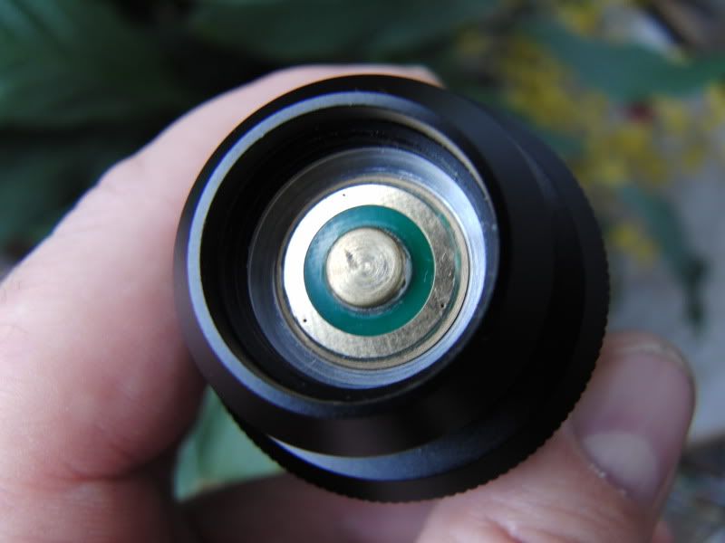

Die Tailcap ist nicht mit den L2 Modellen kompatibel,Baukasten funktioniert also nicht!
Blick in die Tailcap

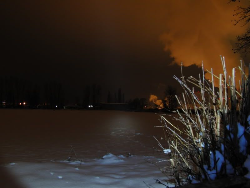

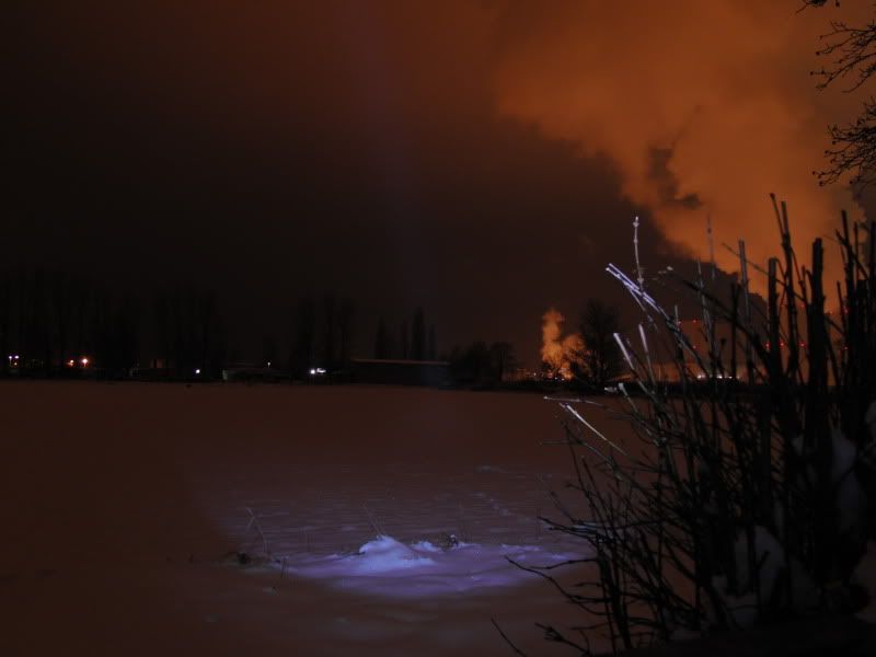

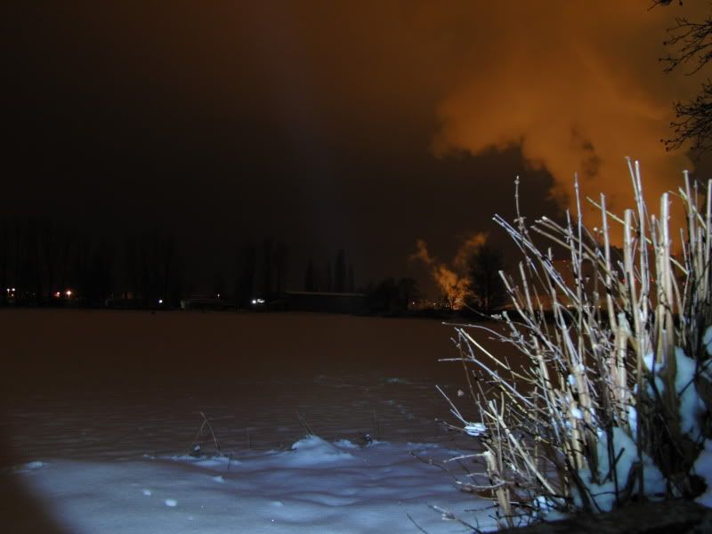

So, ich komme gerade aus der Kälte,weil doch da jemand Outdoorbeamshots haben wollte :haemisch:
Nun denn:
Kontrollshot
(die Ecke ist lichtverseucht,rechts das Kraftwerk Lippendorf,die Halle ist ca 200 m von meiner Grundstücksgrenze entfernt)

Inova T5
Tiablo A9 mit 2xCR 123 auf high
Solarforce Skyline 1X18650 high
Ich denke mal,man sieht deutlich,das die Skyline den meisten Throw hat,wer Spill erwartet wird damit jedoch nicht glücklich.

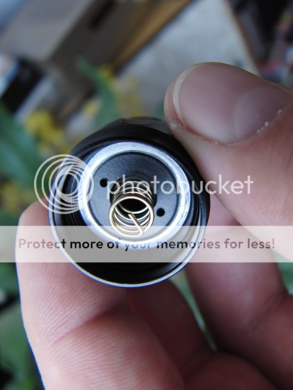

Ich bräuchte jetzt trotzdem eine kompatible Tailcap :steirer:

Ich hab grad mal ein paar Tailcaps ausprobiert... die von meiner MTE SSC P7 passt noch am besten... nach 2,5 Umdrehungen ist allerdings auch schon Ende.

Die Endkappe einer Tiablo A10G oder ACE passt perfekt !
Das Batterierohr ist nämlich so gut wie das Gleiche. Die Gewinde sind sogar identisch!
Wenn du dir bei Tiablo eine Endkappe mit Single-Stage-Schalter besorgst, funktioniert das wie für einander geschaffen. Gerade als forward Clickie für den höheren Strombedarf einer SST-50.
Der Tiablo Single-Stage-Schalter hat im Inneren einen Messingring, der den Schalter hält. Beim Multi-Stage ist es schwarzer Kunststoff - genauso wie bei dem originalen Skyline 1 Schalter. Sind bestimmt auch beide aus der gleichen Fertigung, optisch zumindest sogar absolut identisch.
Der Single-Stage-Schalter wirkt zudem auch wertiger. Könnte durchaus sein, dass der auch mehr Strom verträgt.
