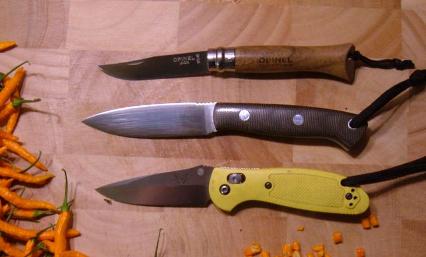

Klingenlänge: etwa 85mm, davon scharf etwa 80mm
Klingendicke: gemessen 2,6mm am Klingenansatz, die im Shop angegeben 3mm sind nur am Ende des Griffes zu messen.
Klingenhöhe: etwa 20-22mm
Schliff: Ballig über die ganze Klingenhöhe gehend. Zur Spitze durchgehend kleiner werdende Klingendicke
Grifflänge:96mm
Griffdicke hinten 16mm, nach vorne auf 12mm verjüngend
Gesamtlänge: 181mm

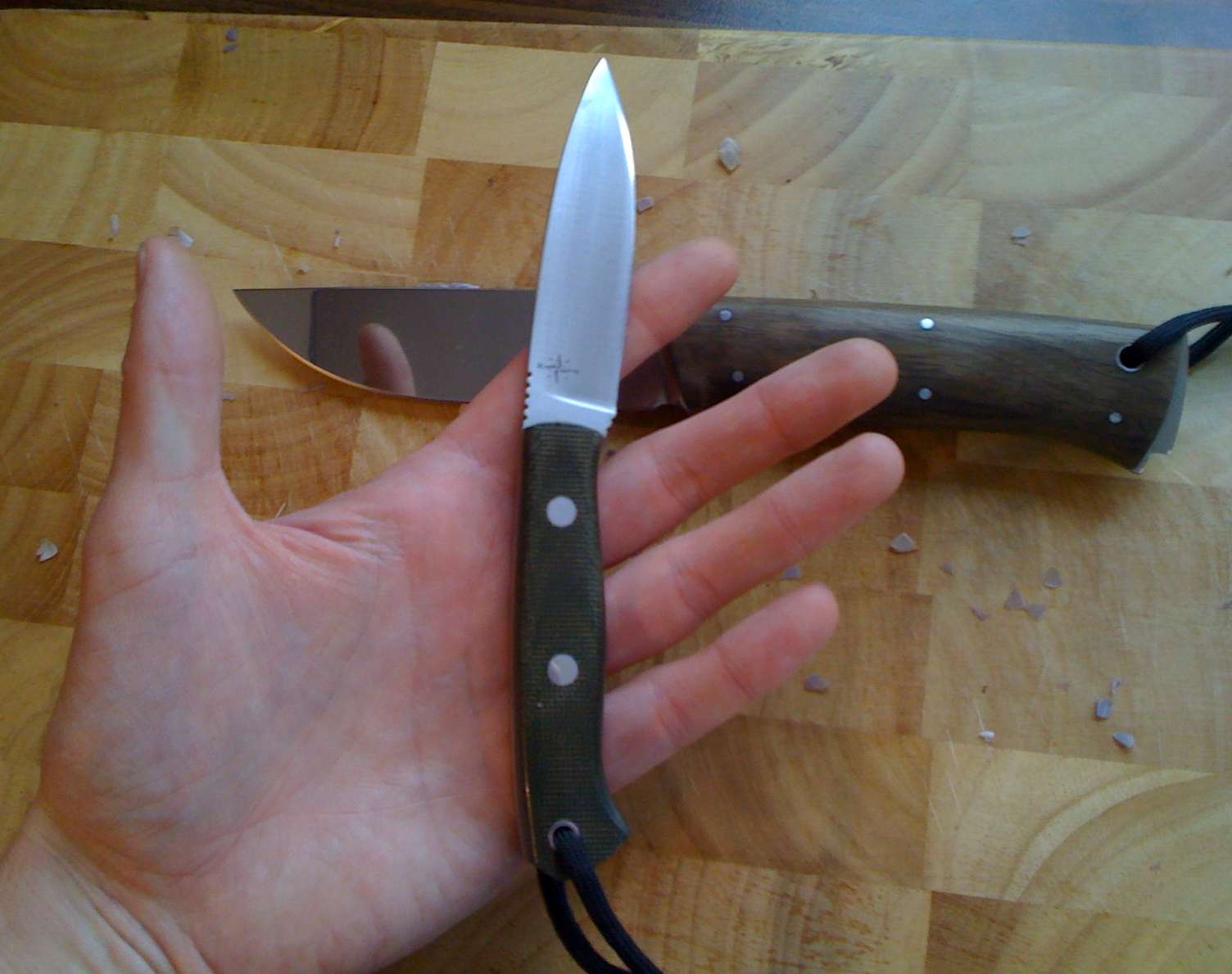

Nach der Reinigung (es war gut eingeölt) kam die Begutachtung. Das Messer macht einen soliden, sehr gut verarbeiteten Eindruck. Keine Grate, kein Spalt zwischen Klinge und Griffschalen. Das Finish einwandfrei, ohne Kratzer oder Bearbeitungsspuren. Beim ersten Anblick war ich etwas erstaunt ob der Größe des Messers. Ein Fixed dieser Größe macht irgendwie einen zierlicheren Eindruck als ein etwa gleichgroßer Folder. Der Armtest zeigt eine hervorragend abgezogene Klinge, die Haare fliehen förmlich vor ihr. Der Sitz in der Scheide ist fest, aber nicht stramm.

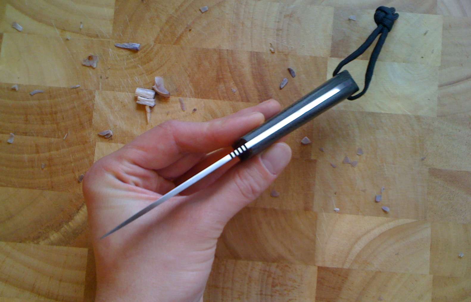

Es gab mehr Pilze als wir anfangs gedacht hatten und diese machten dann auch, wie nicht anders zu Erwarten, beim Säubern keinerlei Probleme. Auch der Pflock war schnell geschnitzt. Allerdings zeigten sich dann hier die recht ausgeprägte Rillen der Daumenauflage. Die Rillen sind doch recht scharfkantig und drücken ein wenig beim Schnitzen. Der Griff ist nicht unbedingt geeignet um ohne Druckgefühl in der Hand viel Kraft auszuüben. Aber mit der richtigen Schnitztechnik sind diese beiden Mankos auch kein Problem. Auf Batoning hab ich mal verzichtet. Ich kann mir vorstellen, dass die Klinge das im Rahmen ihrer Möglichkeiten (ich sage nur 8,5cm) mitmacht, aber dafür hab ich sie nicht gekauft.
