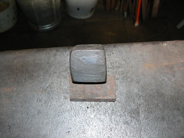

Ich hab da ein großes Stück uralten Stahl.Jetzt meine Frage könnte das Puddeleisen sein?Freue mich über jeden Hinweis.

ja ich denke schon das das hinkommen könnte.was ist denn die dimension des stückes und woher stammt es?

Nabend Chris,
Ich finde es sieht eher nach Schweißeisen aus, so eine "Lagen struktur"
habe ich bei Puddeleisen noch nicht gesehen.

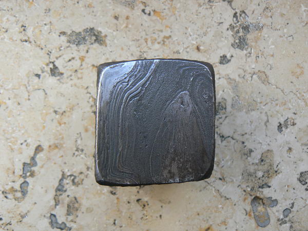

Doch , würde ich schon sagen.
Wenn Pudeleisen, im Schmiedefeuer verarbeitet wurde sieht es genau so aus.
Ich könnte dir ein Bild hier einfügen mit exakt der gleichen Zeichnung.
Ich habe dieses absolut scharfkantige Stück Vierkanteisen 25mal25 aus einem Haus ausgebaut, welches 1782 erbaut wurde.
Gruss Rom.

Tja da gehen die Meinungen immer auseinander.
Puddeleisen wurde auch umgeschmiedet, gefaltet, gegerbt, unter Schmiedehämmern raffiniert usw. Schmiedbares Eisen war damals teuer. Wenn man weiß, wie aufwändig letztendlich Renneisen herzustellen war und wie aufwändig es war dieses unter Fallhämmern zu raffimieren, muß man sich in diesem Zusammenhang immer fragen, was für einen Gegenstand man da eigendlich vor sich liegen hat. Seit dann um 1750 das Puddelverfahren eingeführt war, gab es wohl zum ersten Mal schmiedbares Eisen in einer Menge, dass man überhaupt darüber nachdenken konnte, solche "Altagsgegenstände" wie Zaunpfosten und ähnliches oder Bauwerke wie den Eiffelturm aus Eisen herzustellen. Vorher war das utopisch. Ich habe eine Heuwagenachse mit Hantelstangenabmessungen. Diese zeigt ein absolut schönes, wirres Muster. Man spürt förmlich noch die Mühen, die es gemacht hat diese Material zu rühren. Das sind 20 kg schmiedbares Eisen. In der Zeit von Raffinierstahl wäre wohl niemand auf die Idee gekommen die Achse eines Heuwagens aus Eisen zu machen. Wäre viel zu teuer gewesen. In der Zeit hat niemand ein Stück Stahl für den Schrotthändler an die Straße gestellt.

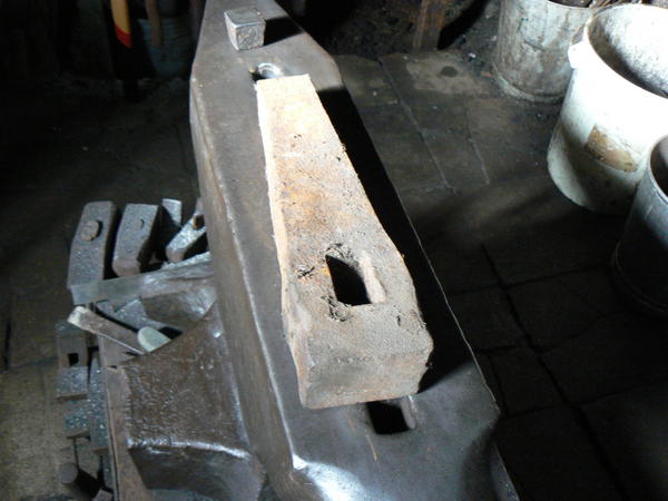

Chris: Da Dein gutes Stück anscheinend recht ordentlich Abmessungen hat und mit einer Keilnut für irgendwelche Befestigungen versehen ist, tippe ich auch, dass aus aus dieser Zeit des Puddeleisens stammt. Was war das denn ? Von einem Mühlrad oder Wasserrad ? Jedenfalls hat es eine tolle Struktur und man kann tolle Sachen draus machen. Bei mir weckt so etwas immer den Materialjagdtrieb nach mehr. :super:

Was es mal war weiß ich nicht,das Teil erinnert mich an einen Schwanzhammerkopf wie ich es schon in Kupferschmieden gesehen han halt nur etwas kleiner.Gewicht 9,7kg oben 9x6cm Durchmesser.
Wenn ich nur mehr Zeit hätte würde ich das ganze Stahlstück blankschleifen und dann anätzen.

Heute hab ich angefangen den Stahlblock aufzusägen werde die Platten noch polieren und ätzen und die Bilder von den Platten am Wochenende hier im MF zeigen.Länge Breite und Stärke werd ich dann auch dazu schreiben.Wenn jemand ein bestimmtes Maß möchte muß er mir bis Freitag Abend die Maße Mailen.Die Platten haben ca 50x60mm aufwärts die gewünschte Stärke muß ich dann noch wissen.

Hab das Puddeleisen fast komplett aufgesägt,sobald ich es poliert und geätzt hab stell ich neue Bilder rein.
