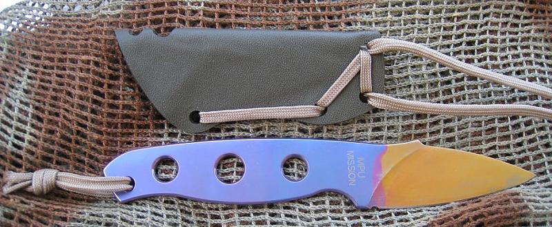

Hallo Allerseits,
Ich war schon immer neugierig auf das Beta-Titan-Material von Mission Knives. Neulich im Forum habe ich dann zugeschlagen und mir ein MPU beschafft. Kurz zusammengefaßt zum Messer: erstaunlich leicht bei erstaunlicher Materialstärke (ca. 5mm), läßt sich leicht auf Armhaarrasierschärfe bringen und hält die Schärfe erträglich gut. Unmittelbar fielen mir 3 Dinge auf, die verbesserungswürdig sind: die Schneide hat hat keine Schleifkerbe, die Scheide wiegt soviel wie das Messer, und das Ding ist aus Titan, kann also anodisiert werden. Das Ergebnis meiner Mühen seht ihr hier: mit Feile war die Schleifkerbe in wenigen Minuten angebracht,das Beta-Titan läßt sich wunderbar anodisieren (für taktisches Dunkelgrün fehlt mir aber anscheinend die nötige Spannung, 80V produzieren das hier gezeigte Blau, etwa 40V das Goldgelb der Klinge), und die Kydexscheide kommt nun ganz ohne Nieten oder Chicago Screws aus.
Munter bleiben,
Tobse!
