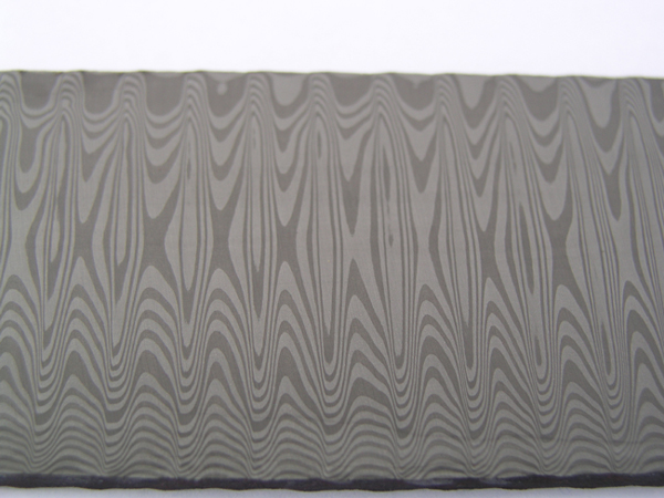

ich war einige Tage nicht in der Schmiede.
Meine Mitarbeiter haben in dieser Zeit einfach mal nebenher ein Paketchen rostfreien Damast aus 1.4034 und 1.4112 geschweißt.
Der 4112 hat einen Chromgehalt von 19%, den hatten wir deshalb bisher noch nicht für Damaststahl verwendet, geht aber doch einigermaßen gut, siehe Foto von einer abgesägten Scheibe.
Mal schauen, wie er sich später beim Ausschmieden verhält.

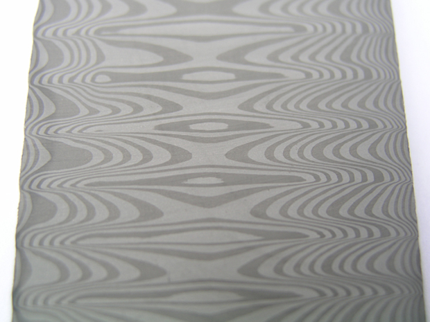

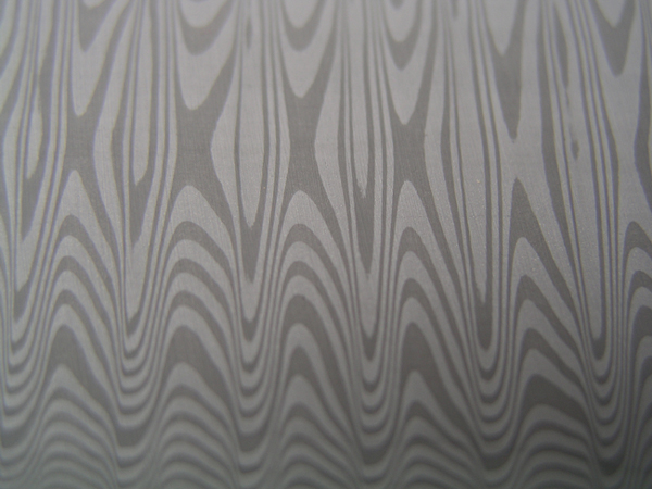

Und hier mal Bilder von diesem rostfreien Damast!
Geglüht, plan geschliffen, leicht angeätzt.
Querschnitt 40x4mm im Muster "Banddamast".
MfG
Markus Balbach
