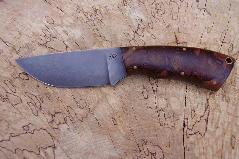

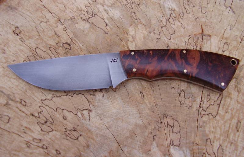

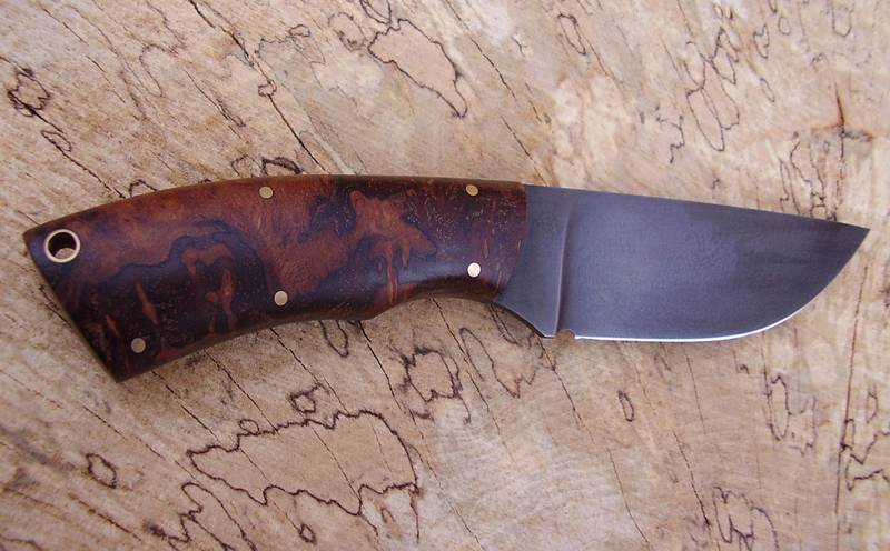

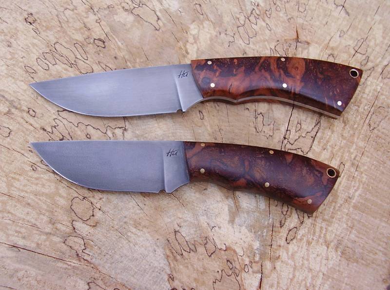

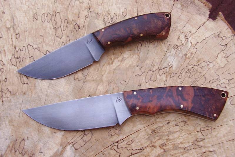

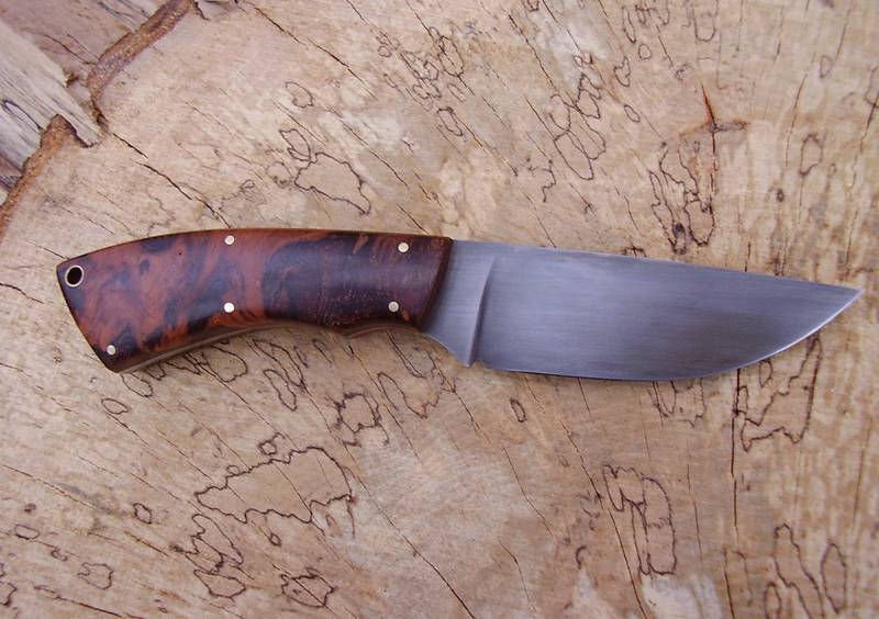

Hallo Leute,
hier zwei "einfache" user aus 1.2842 mit Stabilisierter Buche.
Die Lederscheide folgt noch.
Der kleine:
Gesamtlänge: 15,5cm
Klingenlänge:7cm
Klingenhöhe:2,6cm
Dicke: 3mm auf 0
Der größere:
Gesamtlänge:18cm
Klingenlänge:8cm
Klingenhöhe:2,7cm
Dicke:3mm auf 0

Hallo Uwe,
tolle Form,sauber gearbeitet,schönes Griffmaterial,genau mein Geschmack :super::super::super:
hubman
hallo uwe
schön,schlicht und äuserst gebrauchstüchtig sehen die beiden aus.echte user eben.die gefallen mir sehr
grüsse
hano
Hallo 1971
Hervorstechender Eindruck.
Das kleinere der beiden hat es mir auf den ersten Blick angetan. :super:
Gruß William
hallo Uwe,
wieder einmal zwei sehr schöne Messer ... :super: ... wobei mir das kleinere auf den ersten Blick noch etwas besser gefällt ...
:steirer:
... aber ich würde auch das größere nehmen, ich will mal nicht so sein ... :irre:
Hoi Uwe,
Die Zwei sind nicht nur schön schlicht, sondern auch schlichtweg schön.
Sowas von gebrauchseinladend aber auch.
Alle Zwei scheinen zu flüstern: "Komm, nimm mich mit und gebrauche mich jeden Tag".
Einfach voll ansprechend :super: !!!
R.
P.S. Jaja, - ich auch, das Kleinere :D.
Hai Uwe
Dann lassemol den halbsaidene Damast unn Halbindegralschaiß soi.
Es ged aaaach anersd, wie gezaischd. :p:D
Ein traumhafter Heieck, wie immer, und es bleibt abzuwarten, was noch soo kummd.;)
stefan
Was bei Dir ein (oder gar zwei) einfacher User ist, ist für manch anderen ein Traum. ;)
Sehr schöne Messer, wie immer! :super:
... auch meine Meinung. Angenehm wertige, auf den täglichen Gebrauch ausgelegte, Optik
Grüße,
COPPI
Hallo Uwe,
ich kann mich den vorhergehenden Antworten nur anschließen!!
Zwei wirklich tolle User:super:
Ich bin sehr neugierig auf die Scheiden dazu:lechz:

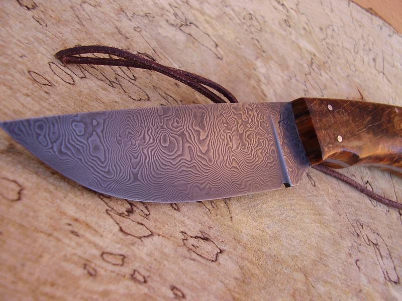

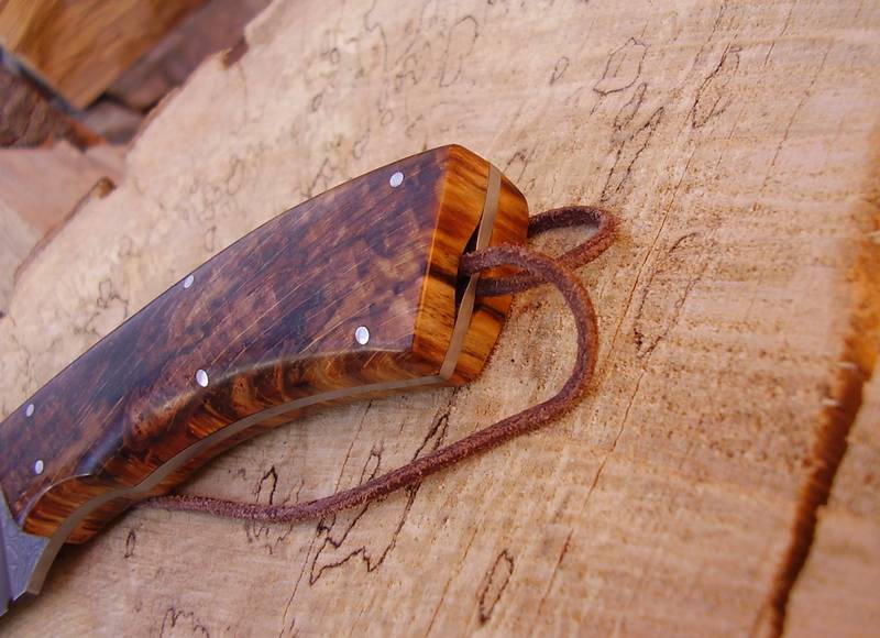

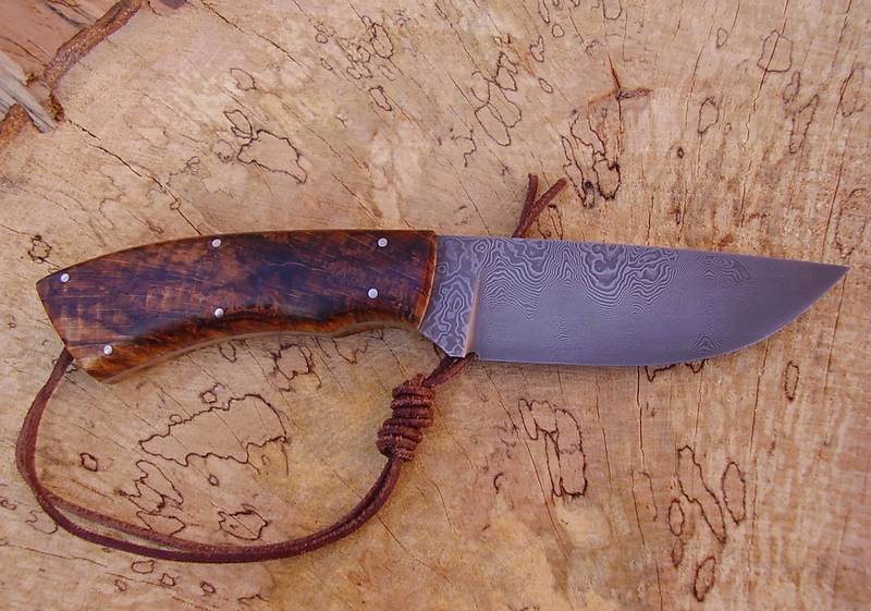

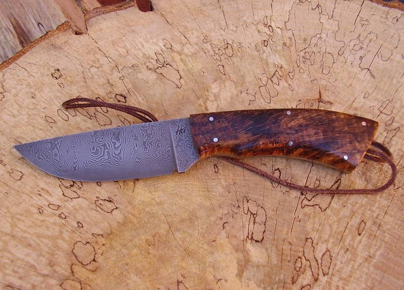

Hallo Fritz,
danke für die Blumen und die Scheiden zeige ich natürlich sobald sie fertig sind.
Ein Messer in etwa der selben Form wie oben hänge ich unten an.
Klinge aus Monsterdamast ( immer wieder begeistert von dem Stahl)
Griffholz stabilisierte gestockte Buche von Novacula.
Gesamtlänge: 19cm
Klingenlänge: 8,5cm
Klingenhöhe:2,8cm
Dicke:3,5mm auf 0
Gruß Uwe
www.messergarage.de
... :staun: ... man Uwe, das hält man ja fast nicht mehr aus ... :super: ... gefällt mir wieder sehr gut ... bin echt auf die nächsten gespannt ... ich sag nur Halbintegral ... :steirer:
Hallo Uwe,
was für ein Messer!!!
Das Holz ist super, der Damast genial, und dann baust du da auch noch solch nette Kleinigkeiten wie die versteckte Fangriemenöse ein.
Ich freu mich schon auf die Nächsten
Weiter so
Micha
das sieht ja toll aus. Und die Buche passt sehr gut zu dem Damast. Ein super Messer !!

@ Enzio
der Rohling ist fertig geschmiedet :hehe:
@ Usagi
der Stahl hat 320 lagen und besteht aus 1.2842/1.2519/75ni8 und zeichnet immer schön dreifarbig.
Das Messer ist auf Bestellung angefertigt, könnte aber bei bedarf sicher nochmal was in der Richtung machen :D.
