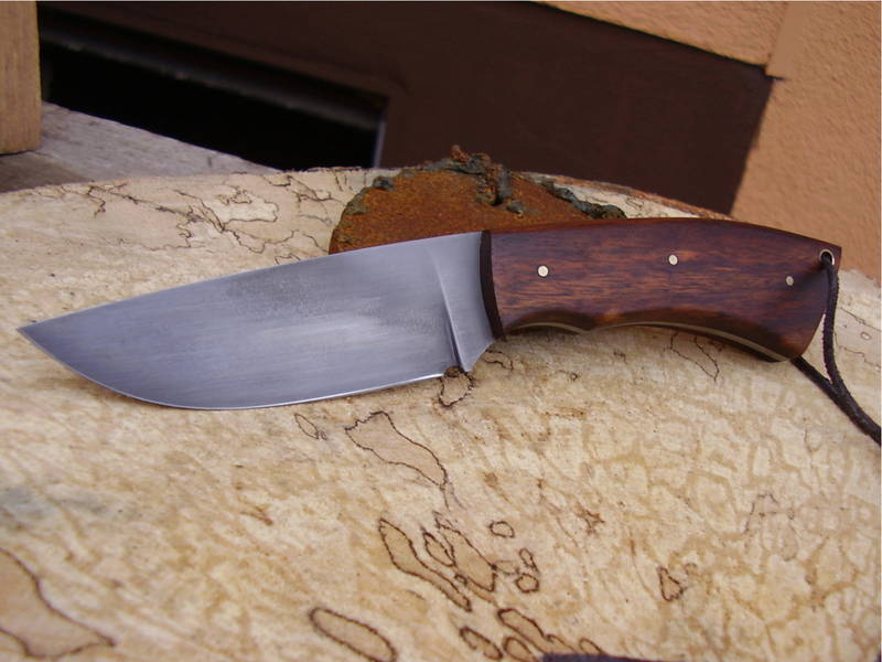

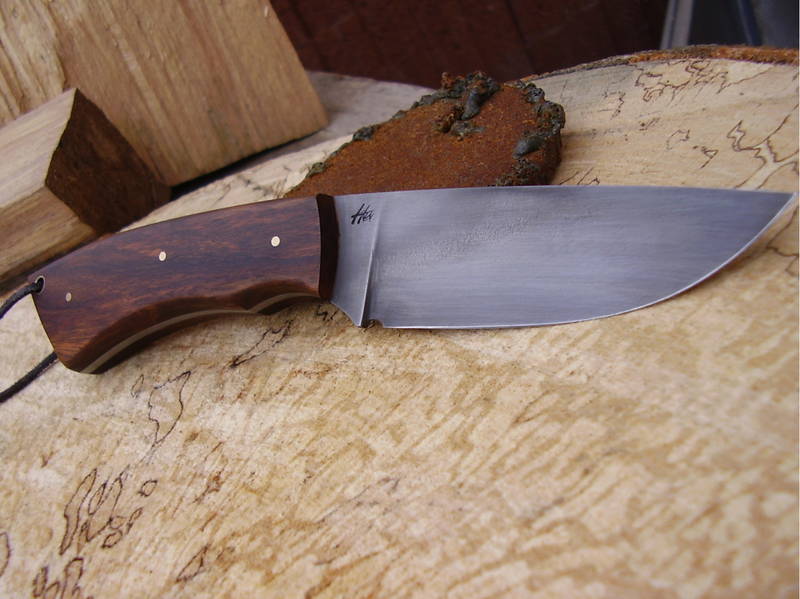

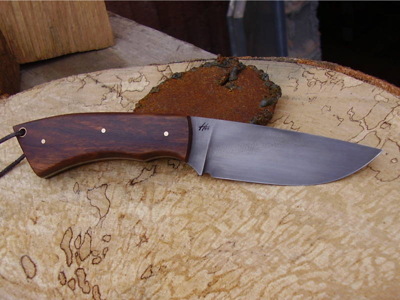

Hi Leute,
die letzten zwei Wochen war ich etwas angeschlagen, aber jetzt die Planung für 2009 .
Das Messer das ich jetzt vorstelle ist als Testobjekt für einen befreundeten Jäger vorgesehen. Wenn es sich in der Praxis bewährt werde ich wohl 2009 verschiedene Versionen dieses Messers bauen.
Vom kleinen Dreifinger- bis zu 12 cm Klingenlänge, ( oder auch größer wenn gewünscht ) verschiedene Stähle bzw. Typen ( Flacherl, Halbintegral, Vollintegral ) sind auch vorgesehen.
So nun zum Messer.
Klingenstahl 1.2842
Holz: Goncalo alves
Gesamtlänge: 19cm
Klingenlänge: 8,5cm
Klingenhöhe:2,7cm
Klingenstärke 2,8 mm auf 0 :teuflisch
Selektiv gehärtet und die Klinge danach am Wasserschleifstein auf 0 ausgeschliffen, ist also sehr schneidfreudig
Gruß Uwe
