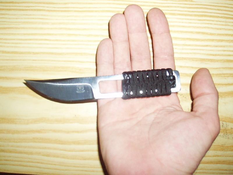

Zum Messer:
Ich bin immer wieder bei meinen häufigen Messerkäufen Kompromisse eingegangen und irgendwann ist mir "der Kragen geplatzt". Ich habe es nicht mehr eingesehen, daß ich für Messer, die letztendlich doch nur in der Schublade landen, ein Heidengeld ausgebe, also (warum nicht gleich so), den Herrn Schanz angemailt und schon ging`s los:

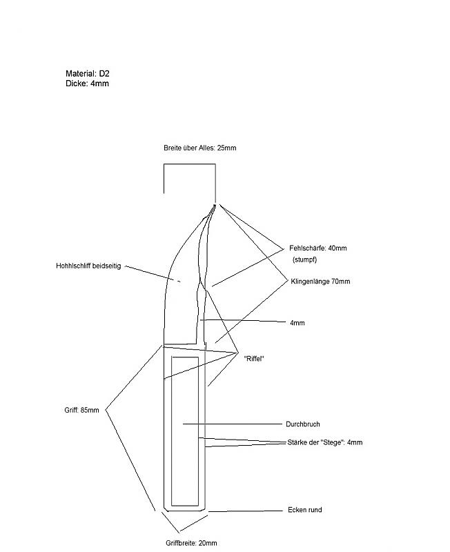

Die Grundidee basiert auf dem "Scopion" Neck Knife von MOD, das ich eine ganze Zeit bei mir getragen habe. Klein, leicht, ein feines Stück, aber die Klinge war mir doch ein wenig zu kurz. Ein gegrilltes Nackensteak sollte doch schon ohne eingesaute Finger oder "konzentriertes Schneiden" zu zerteilen sein... Ein großzügig druchbrochener Griff mußte es sein, um das Ganze leicht zu halten, dazu ein Hohlschliff der Klinge, damit auch weiches Material (z. B. Tomaten) gut zu schneiden ist. Der Griff sollte hinten so beschaffen sein, das man auch mal einen Kronenkorken aufhebeln kann.
Tja, also: Hand gemessen, Zeichnung gefertigt (bei den angehängten Bildern wird der geneigte Leser einen wahren Meister des Microsoft Paint erkennen ) und an Jürgen geschickt.

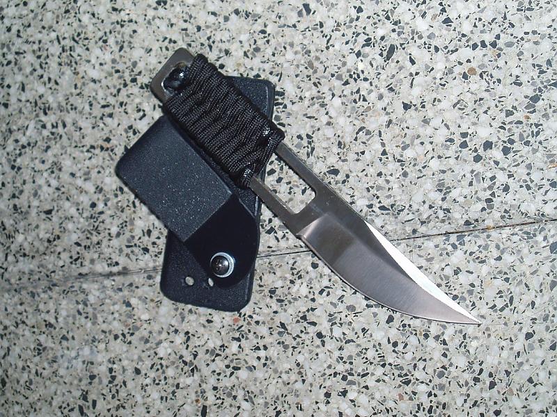

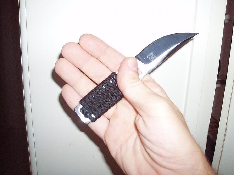

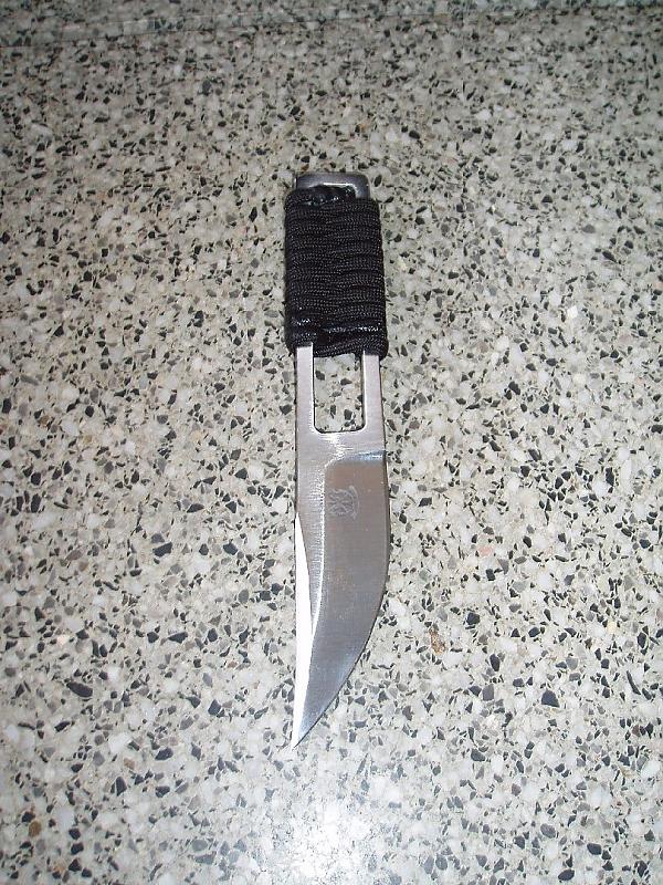

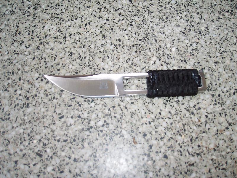

Was dabei herausgekommen ist, habe ich angehängt. Die Qualität der Bilder ist unter aller Kanone, aber ich denke, es reicht aus um meine Begeisterung nachvollziehbar zu machen. - Besonders, wenn der Unterschied Zeichnung - Endprodukt betrachtet wird.

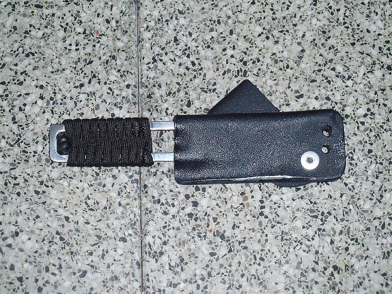

Die Kydexscheide ist mein Eigenbau; nicht schön, aber das, was ich brauche, bzw. wollte: Hosenclip und "Neck - Option". Die Paracordwicklung des Griffes dient der besseren "Griffigkeit".
Ich kann mir gut vorstellen, daß mancher sagt, daß es "verschandelt" wurde, zu klein ist, zu "ich-weiß-nicht-was", für mich ist es PERFEKT!
