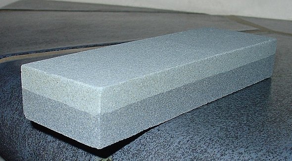

ich würde euch gerne etwas bezüglich meinem neuen, günstigen, Wasserschleifstein fragen. Ich bestitze ein Kasumi K3 und eine WMF Grande Gourmet Kochmesser u.a. und würde diese gerne scharfhalten. Dafür habe ich mir einen belgischen Brocken gekauft, geht super aber leider nicht für Klingen die dtl. an Schärfe verloren haben. Daher der Entschluss noch einen Waserschleifstein dazuzukaufen. Im großen 321 Meins Haus hab ich nen günstigen Doppelschleifstein bestellt da alle mit diesem in der Kundenzufriedenheit Top bewertet haben. Nun das Problem, auch nach langem "Wässern" ( 30 min bis 1h ) bildet sich nie eine Feuchtigkeitsfilm auf dem Stein, Wasser drauf, wird sofort nach unten durchgeleitet. Hat noch jemand das Problem???? oder bin ich auf dem Holzweg?? Das Wasser hält sich ca. 5 s als Film und dann ist der Stein wieder trocken. Wäre Öl ev. besser? Wenn jemand da eine Idee hätte wäre ich wirklich dankbar. Habe das Gefühl da etwas hinters Licht geführt worden zu sein, will aber nicht meckern solange ich mir nicht sicher bin.

Das Phänomen kenne ich von verschiedenen Steinen, es muss aber kein Problem sein. Der Stein speichert ja die Feuchtigkeit in hohem Maße, und wenn ich mit der Klinge darübergehe, entsteht ausreichend Schleifpaste, um gut arbeiten zu können. Das ist bei jedem Stein etwas anders, und sogar zwischen verschiedenen Herstellungschargen gibt es Unterschiede. Das ist kaum wesentlich anders als bei Natursteinen.
Japanische Schwertpolierer machen meist nur 2-4 Züge und wässern dann neu. Bei ihnen liegt der Stein direkt über einer Wasserbütte, da ist das nur ein Handgriff.
Ein Problem wäre es nur, wenn der Stein das Wasser überhaupt nicht binden könnte. Dann entstünde auf der Oberfläche eine verdichtete Schicht, die nicht mehr richtig schleift.

Für den aktuellen Preis kann man eigentlich nicht meckern, nur mit Wasser ist der meiner Meinung nach nichts. Der Verkäufer schreibt dass: " er für Ihn am besten mit Öl " usw .... . OK, das habe ich nicht ausprobiert, will ich auch nicht, da ich absichtlich keinen ÖL Stein wollte un dieser als wasserstein verkauft wurde. Dass " am besten mit Öl" gleichbedeutend mit geht echt fast nur mit Öl ist, naja. Mag ja sein dass mein Stein aus einer Charge stammt die von der Qualität her nicht dem Optimum entspricht. Fast alle die diesen Stein gekauft haben waren 100 % positiv?! ( ich anfangs ja beim auspacken auch smile) Ok, 321 bei Privat gibts keine Möglichkeit der Rückgabe.Damit habe ich auch kein Problem und will hier echt niemandem Schaden. Aber was sicht zeigt ist dass echte Qualität eben überall Ihren Preis hat. ( Hat man ja eigentlich schon immer gewusst ) ABER. Jezt was positves: Der Stein hat eine neue und doch gute Seite, ich konnte damit super meinen alten Abziehstein abziehen und schnell und einfach wieder eine tolle Oberfläche herstellen. Das bei dem Preis.... für mich hat der Stein damit seine Aufgabe gefunden und ich meinen " Frieden " mit dem Kauf. Also wer einen großen Stein für seine guten Steine haben möchte kann hier zuschlagen, Verpackung usw. ist echt super. Danke!

Ich bin sehr sicher, dass das kein Ölstein ist. Ohnehin sollte man die Steine, die zu dicht sind, um eine Spülflüssigkeit aufzunehmen, nur mit Petroleum verwenden. Öl setzt die Steine zu; sie sind dann nicht mehr zu gebrauchen.
An Deiner Stelle würde ich nicht so schnell aufgeben; vielleicht "zieht" der Stein doch besser, als Du nach wenigen Versuchen vermutest. Ohnehin arbeitet jeder Stein mit jedem Stahl unterschiedlich. Wenn alle anderen Anwender mit dem Stein zurecht kamen, solltest Du Dir die Frage stellen, ob es nicht auch an Deiner Technik oder anderen Kriterien liegen könnte.

Kommt mir äusserst bekannt vor der Stein. Kaum Abtragsleistung in Kombination mit sehr harter Bindung = Unbrauchbarer Schund oder wie Du schon sagst, zum Abrichten anderer Steine.

ja, hab mir das auch so zurechtgelegt, der ist wahrscheinlich einfach zu hart, hält das Wasser daher nicht und zieht alles frische Wasser dann sofort rein und durch. Komme gerade vom rumprobieren, dennoch zum schruppen anderer ist er geade durch seine Härte prima. Danke für deinen Eintrag, inter. das du das ähnlich kennst.

Für grobe Sachen (Scharten, Winkel ändern) ist die feine Seite gut zu gebrauchen, die grobe Seite benutze ich nicht da diese alles zu stark verkratzt.
Der Stein ist knüppelhart und muss oft gereinigt werden.
Zum Abziehen ist er nichts.
Und die Körnungsangabe sollte für eine realistische Einschätzung durch 10 geteilt werden.

Nein, ein Bankstein ist schlicht ein quaderförmiger Schleifstein, wie er z.B. in Post Nr. 13 in diesem Thread zu sehen ist.

So, von meiner Seite gibt es nicht mehr viel zu sagen, außer zu bestätigen, was die Vorredner gesagt haben.
dafür noch das Bild vom Stein.
