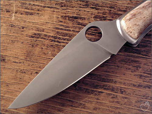

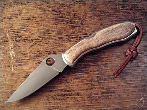

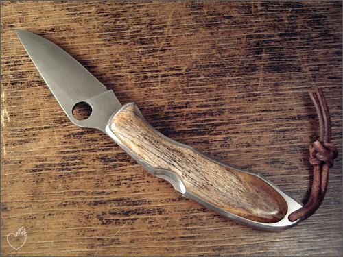

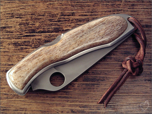

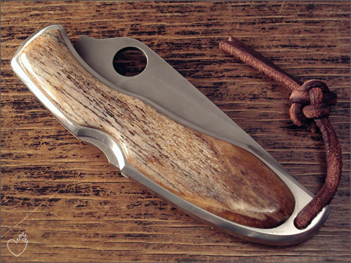

Dieses Messer hat Peter sicher einige Nerven, mich aber auch ziemlich viel Geduld gekostet. Aber das Warten hat sich mehr als gelohnt:
Inspiriert von diesem Police war ich auf der Suche nach einem SS-Modell, welches sich für ähnliche Modifikationen eignet. Meine Wahl fiel auf das Endura.
Die Overlays sind auch hier aus Giraffenknochen. Insbesondere die Schale auf der rechten Seite sieht toll aus. Ich mag das Material immer mehr. Die Klinge ist aus D2 – heute würde ich mich hier vielleicht für was Brüniertes aus der 1.25xx-Gruppe entscheiden.
Die Klinge, die Peter gemacht hat, ist ein Traum. Letztlich eine Kopie und doch tausendmal eleganter. Woran das genau liegt, kann ich nicht endgültig beschreiben. Aber ein (fast) durchgehender Flachschliff, dünn ausgeschliffene Spitze und Schneide sowie das schräge Ricasso könnten ein Teil der Faktoren sein. Daher kann ich es auch verschmerzen, dass Peter trotz aller Bemühungen (er hat sogar eine zweite Klinge gemacht), die Klingen nicht hundertprozentig zentriert einbauen konnte.
Das Messer ist (wie nicht anders zu erwarten) insgesamt recht schwer geraten. Weil von Anfang an klar war, dass ich es nicht in der Hosentasche tragen werde, ist auch der Clip nicht mehr montiert. In den nächsten Tagen geht das Messer erst noch einmal zu Eukalypt, der mir dafür ein Holster bauen wird.
Insgesamt hat das Messer das Zeug, sich zu meinem absoluten Liebling zu entwickeln. Ich möchte Peter noch einmal danken, dass er die Flinte nicht ins Korn geschmissen hat und das Messer trotz aller Widrigkeit zu Ende gebaut hat - auch wenn ich zwischendurch schon nicht mehr daran geglaubt habe...

Wie ist denn die Klingenoberfläche behandelt bzw. ist die geätzt? Sieht schön gräulich aus.
... Ich nehm´an, das ist das Messer, von dem du mir erzählt hast? ... Wie ist denn die Klingenoberfläche behandelt bzw. ist die geätzt?
2 x ja ;) - die Klinge ist (soweit ich weiß) einfach mit Eisen-III-Chlorid behandelt.

Deshalb meine Frage an dich: Wie griffig ist das Messer jetzt im Vergleich zu vorher? Und ist die Oberfläche des Knochens strukturiert oder sehr glatt? ... Vielleicht hilft´s ja, wenn du dazu sagst, ob du den nackten Stahlgriff auch als zu glatt empfunden hast.
Ich habe das Messer momentan noch nicht hier, deshalb kann ich die Fragen nur aus der Erinnerung beantworten: Die Knochen sind poliert, also schon recht glatt. Durch die natürlich Struktur von Knochen bleibt aber schon etwas mehr Griffigkeit, als beim blanken Stahl. Insgesamt sind die Overlays recht dick, und allein durch das zusetzliche Volumen hat sich aus meiner Sicht die Griffigkeit verbessert.
Spydercos mit Stahlgriff hatte ich bisher nur im Rahmen von Passarounds. Die sind natürlich glatt, aber gestört hat mich das eigentlich nicht. Kommt halt immer auch auf die Nutzung an. Im USN habe ich übrigens mal Police und Endura mit sandgestrahlten Griffen gesehen. Das sieht auch toll aus und dürfte ebenfalls mehr Griffigkeit geben...
