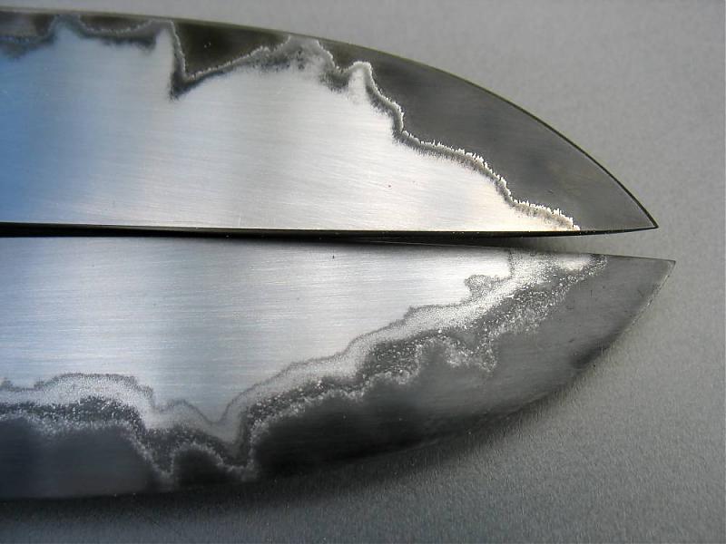

Ich hab schon ein paar solche Kombinationen gemacht, für mich steht da aber der optische Effekt im Fordergrund, nicht die rostträgen Flanken.
Material bei beiden Klingen ist 1.2510 und V2A.

Was Günther und Simon geschrieben haben, trifft den Nagel auf den Kopf. Ich wundere mich ein bißchen über die Idee, härtbare korrosionsbeständige Stähle als ungehärtete Außenlage einzusetzen. Ungehärtet sind sie nämlich wegen des in den Karbiden gebundenen Chromanteils nicht mehr korrosionsbeständig. Die Lösung ist die Verwendung von V 2A, der als austenitischer Stahl immer zäh-weich bleibt.
Von der Pflege her- da muß ich Günther recht geben- gewinnt man durch diese Konstruktion nichts, es sei denn, man läßt nur ein winziges Fitzelchen Schneidenstahl aus dem Mantel herausgucken, was aber sehr genaues Schmieden voraussetzt.

Die Klingen sehen super aus ! Alleine hierfür würde es sich schon lohnen :) Jetzt sind wir schon bei 3 vorteilen:
Optik, Schnittqualität der rostenden Mittellage und Geschmacksneutralität/rostträgheit der aussenschichten! Ich finde die Variante immer besser :super:
