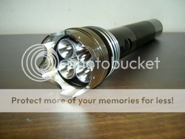

ich habe mir von icarus ( ein lampentuner im cpf ) eine maglite 3D umbauen lassen. die hat nun 4 cree's und wird mit 6x 17670 zellen betrieben. das teil hat 5 stufen und in der höchsten 1 ampere :staun: . da macht sie dann auch ca 700 lumen (von icarus gemessen) licht . sie ist auch kürzer geworden, 2,5D :)
das teil ist superklasse verarbeitet und macht spass.
bilder sind von meiner lampe , aber von icarus gemacht

Glückwunsch Dirk:super:
Sehr schöne Lampe und wirklich sauber verarbeitet. Die Verkabelung der Led's auf der Kupferheatsink sieht aus wie gemalt.

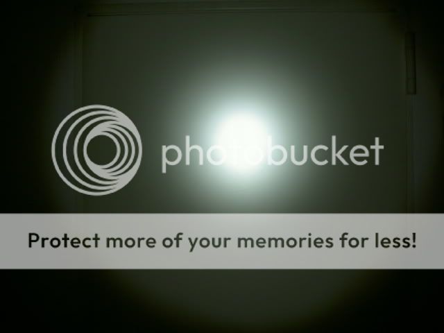

Da habe ich in meinem vorletzten Post mit den "Werten" so ziemlich genau Deine Lampe beschrieben:)
Wenn Du die Möglichkeit für ein paar Outdoorbeamshots hast, wäre es für viele bestimmt sehr interessant.
Viele Grüße
____
Tom

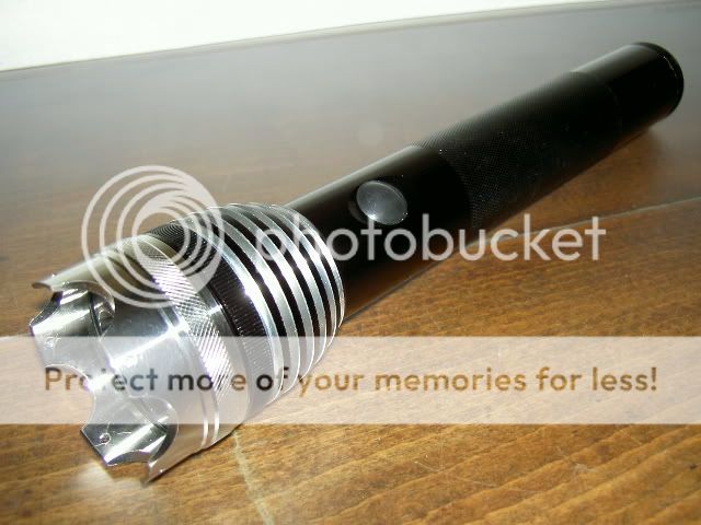

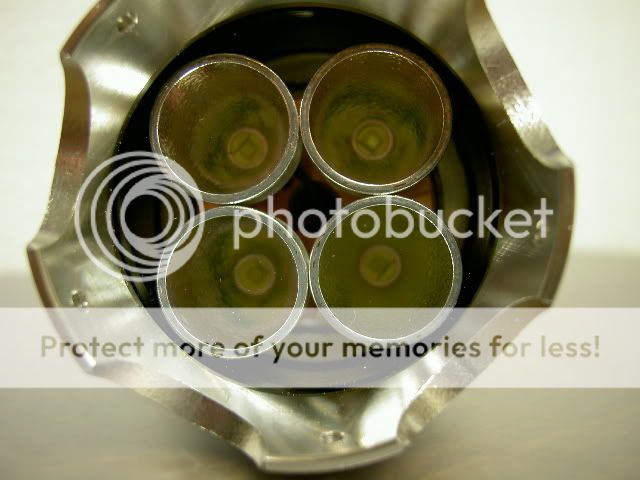

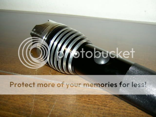

Hallo Dirk,
da hatten wir wohl den gleichen Gedanken:p
Auch mich hat Icarus mit seiner Arbeit voll und ganz überzeugt.
Die Verarbeitungsqualität ist einfach toll.

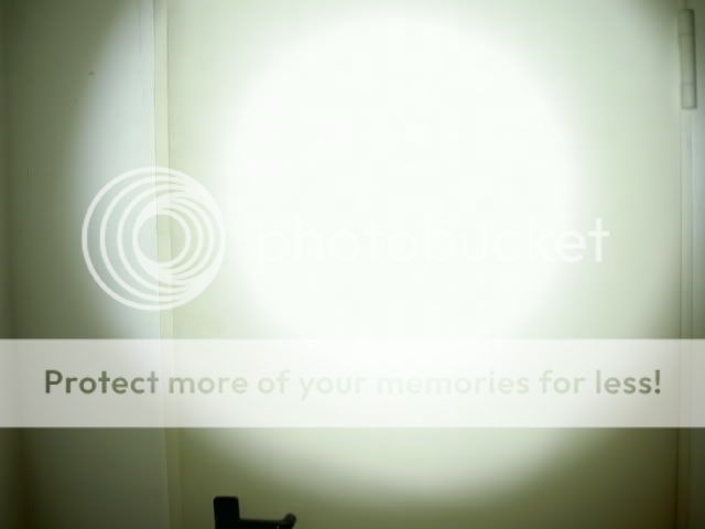

Die Quad-Cree "erreicht" wirklich ca. 650 - 700 Lumen bei 1A und hat 15580 Lux auf 1m gemessen:super:
Hier ein paar Bilder meiner Quad-Cree:
Gratuliere Dir Dirk (nochmal,hihi);)
Klasse Lampe, wirklich top:super:
Ein paar Outdoor-Beamshots wären prima.
Viele Grüße
