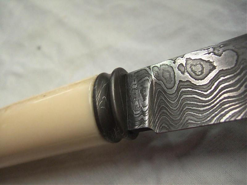

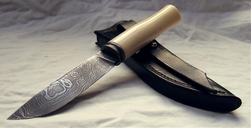

Im Auftrag entstanden und endlich beim Kunden eingetroffen ist dieses Messer:
Klinge ca. 200 Lagen wilder Damast, 100mm lang
Griff Walrosselfenbein, 105mm
Monturen C60 / Nickeldamast
"Bollscheide", gefärbt und gewachst
Erl durchgehend vernietet und verklebt

Hallo Mathias! Schöne Messer, die Du uns da immer wieder zeigst, aber langsam gehen mir die Superlative aus ... ;)
... aber das Puddeleisenmesser:) is halt noch n/ Tick perfekter! ...
Da muß ich Dizzy widersprechen. Das Puddeleisen-Messer ist wirklich schön! Aber dieses hier ist noch eine Spur stimmiger/harmonischer in der Form.
Als glücklicher Besitzer des Messers muss ich hier auch noch ein paar lobende Worte an Mathias loslassen.
Ich hatte ihm nur eine grobe Skizze mit meinen Form-und Maßvorstellungen geschickt. Das ganze hat er dann in Form gebracht und in ein Spitzenmesser umgesetzt.
Die Handlage und Balance des kleinen Rackers sind sehr ausgewogen - ich habe es das ganze Wochenende kaum aus der Hand gelegt ;-).
Fit und Finish sind ausgesprochen gut und noch eine ganze Klasse besser als bei dem User den ich schon von ihm habe. So'n Meistertitel hilft ja doch :D

Steinpilz - Handarbeit mit Schleifleinen bis Korn 1200, dann Öl, dann wieder 1200er, dann Sisalbürste, Öl, Sisalbürste, Öl, Baumwollappen fertig.

diese subtilen schwünge und kurven im griff - edel, edel!
....sowas gefällt mir harmoniesüchtigen besonders-

So eine Zwinge (heißt das so, das Ding zwischen Klinge und Griff?), wie Du sie hier gemacht hast ist schon was ganz besonderes.

Hier sehr elegant- die gefeilte Zwinge, so eine Rille lockert das Ganze schön auf und gibt den besonderen Pfiff.

die Bilder möchte ich Euch nicht vorenthalten ... :steirer:
die eigentliche Lederarbeit hat nicht ganz zum zierlichen Messer gepasst ... die ist für die Ewigkeit gebaut worden ...
:glgl:
David Hölter hat mir da was richtig feines dazu gebaut ... vielleicht sagt / schreibt Er aber selber was dazu ...
:super:
hoffe Euch gefällt das ganze ...
Die beiden harmonieren aber prächtig! Sehr feine Lederarbeit für ein herrliches, "frühes" Maresch. Danke für die Bilder. :super:
Hallo Zusammen,
naja, wenn Enzio die von mir gefertigte Lederscheide pfleglich behandelt, kann er sie ohne weiteres an seine Uhrenkel weitergeben :glgl:
Hier noch ein paar Daten zur Scheide:
Der Scheidenkern ist aus Pappelholz geschnitz, dessen Spitze mit etwas Walrosselfenbein versehen ist. Als Leder kam Walkleder in 2mm mit besonders dickem Spieß zum Einsatz um eine möglichst hohe Formstabilität in Kombination mit entsprechendem Schnittschutz zu ereichen. Abgerundet wird das ganze durch eine Lederflechtkordel mit Walrosselfenbeiabschluss zum tragen am Gürtel oder zum herausziehen aus der Hosentasche, wie mans mag.
Das verarbeitet Walrosselfenbein ist selbstverständliche mit Cites.
Viel Spaß mit deiner neuen Lederscheide und den Messer Enzio!
Schöne Grüße, David
