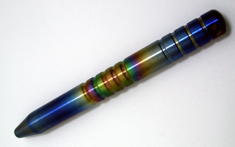

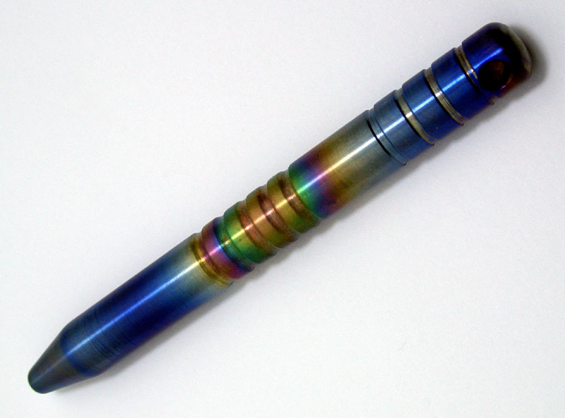

Hatte Lust ein Bisschen zu drehen, ich hatte früher schon mal ein paar Kubatons aus Alu gedreht,
diesmal hab ichs mal Titan versucht.
Das ist jetzt eine einfache Variante, durch die Teile
von Rick Hinderer angeregt, könnte ich mir auch Versionen mit verschidenen Längen, Spitzen und Clips vorstellen. Auch wärs möglich bei so einer Version wie abgebildet unter der abschraubbaren Spitze einen Hartmetallpin einzusetzen, oder gleich eine etwas spitzere Version mit HM Spitze.
HM Spitze deshalb um eventl. im Notfall eine Autoscheibe einschlagen zu können. Wie sinnvoll und wie hoch die Verletzungsgefahr dabei ist, sei dahingestellt, anscheinend reagieren Autoscheiben ja sehr empfindlich auf solche spitzen Schläge.
Gerade durch die bunten Farben die bei Titan möglich sind, sehen die Teile recht unscheinbar aus, versteht einer damit umzugehen, sind sie ein wirksames Verteidigungsmittel oder auch nur nettes Spielzeug.
Wie lange muss sollte so ein Kubaton sinnvollerweise minimal sein? Bitte nicht näher auf den Verwendungszweck eingehen, falls das ganze Thema hier unerwünsch ist, akzeptiere ist das natürlich.
Am Ende des abgebildeten Musters ist eine 4mm Bohrung angebracht für den Schlüsselbund ect. er ist 100 mm lang und hat einen Durchmesser von 10mm.

Ich drehe Titan sehr gerne, sehr gut geeignet ist HSS,
die Drehmeisel müssen nur möglichst scharf sein. Der Verschleiß spielt eigentlich keine Rolle, bis man so einen HSS Rohling runtergeschliffen hat vergeht etwas Zeit.
