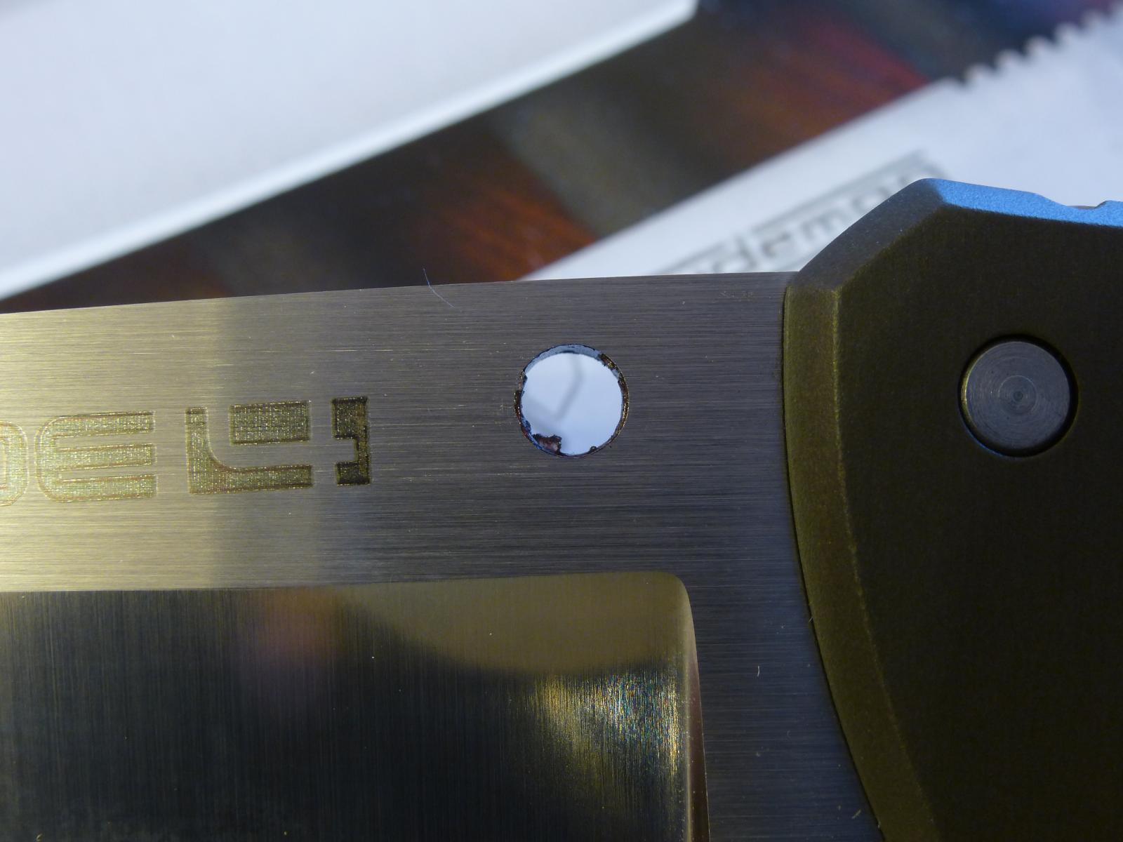

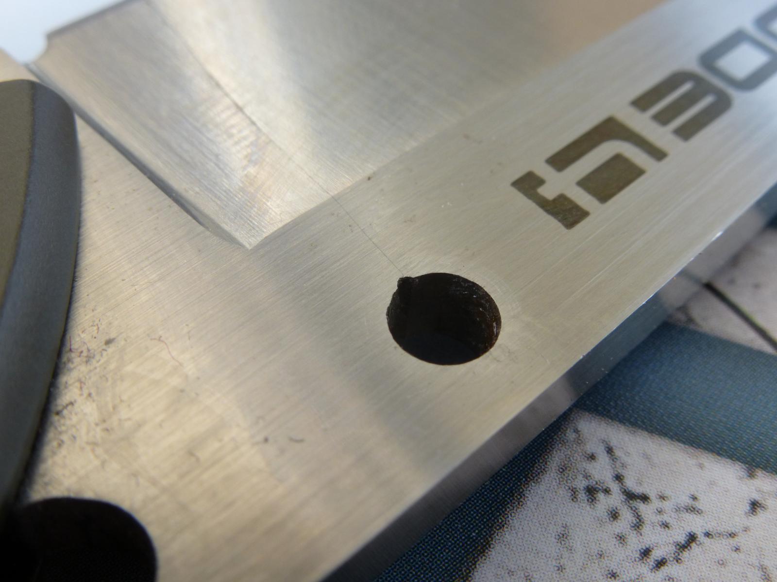

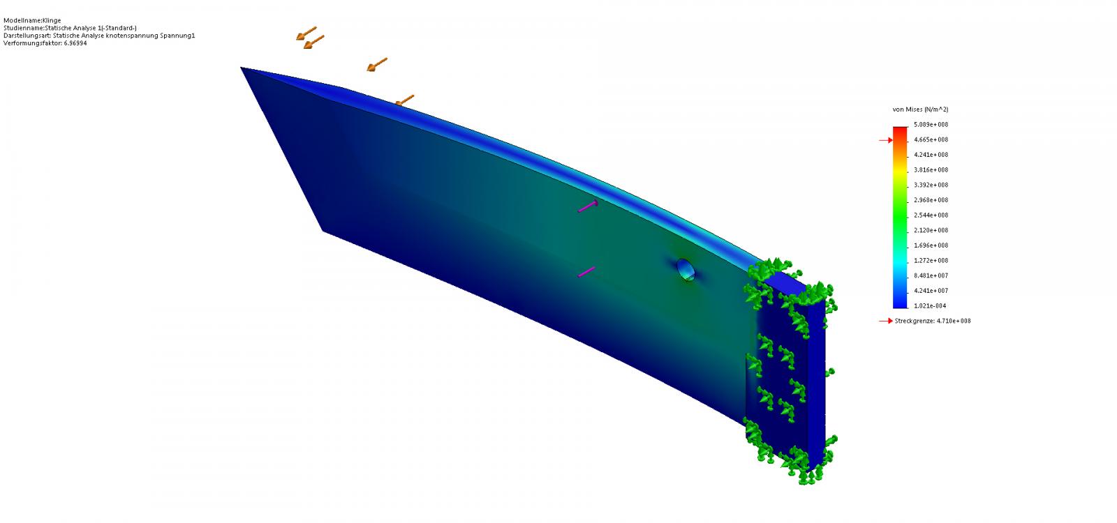

so, nachdem nun wieder ein wenig Ruhe eigekehrt ist, wieder etwas neues. Ein Freund von mir hatte sich das Messer mal angeschaut. Nachdem der Pin entfernt wurde, fiel uns im Pin-Loch etwas auf. Dort ist eine Kerbe.
Er nimmt an das diese aus dem Prozess des Wasserstahlschneidens entstanden ist.

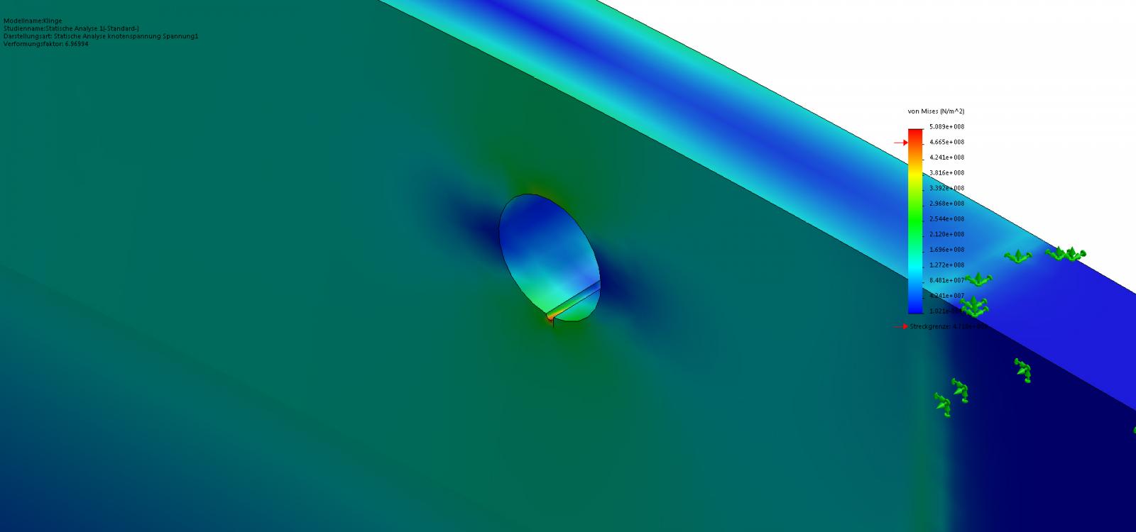

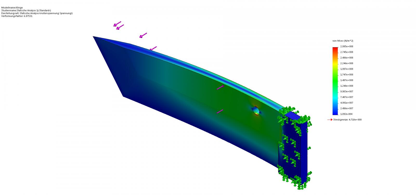

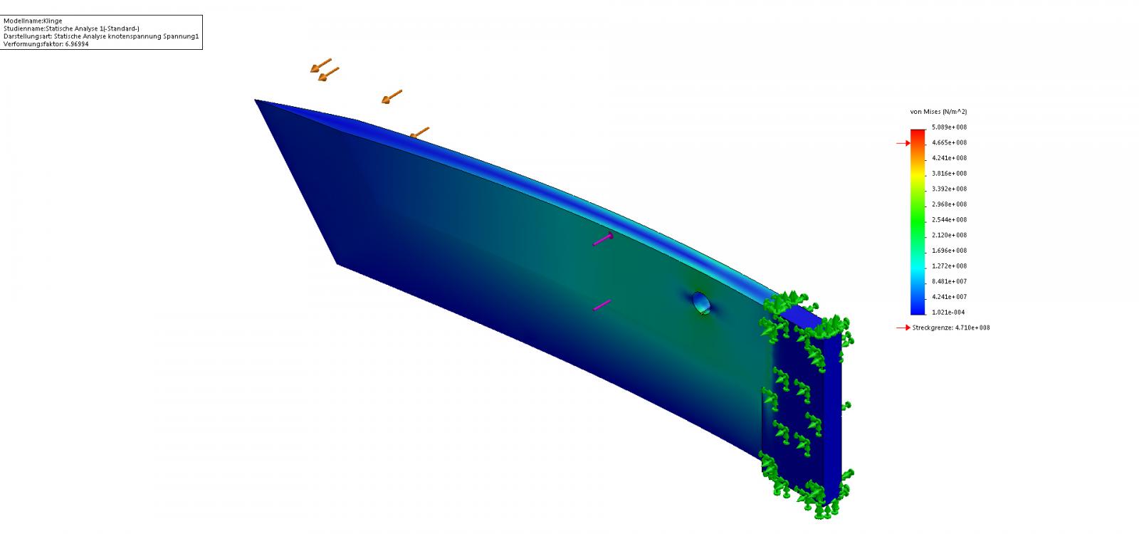

Danach wurd er eifrig. Kurzerhand hat ein Modell davon gebaut. und Simulationen durchgeführt. Das Ergebnis ist, die Kerbe im Loch stellt eine Materialschwächung gegenüber einem Loch ohne Kerbe von ~84% dar:
Auswertung:
Anhand der Simulation zeigen sich folgende Dinge:
1. Die Bohrung und damit auch die Kerbe liegen im höchst belasteten Bereich der Klinge
2. Die maximale Spannung im Material liegt im Fall einer gekerbten Klinge höher als bei einer
ungekerbten Klinge. Die Abweichung entspricht dem Faktor 1 : 1,835
In einer rein qualitativen Betrachtung zeigt sich somit, dass die Kerbe einen kritischen Punkt im
Körper der Klinge darstellt und im Hebelfall durch die höheren entstehenden Materialspannungen zu
einer Art „Sollbruchstelle“ werden kann, die ein Materialversagen und somit den Bruch des Messers
begünstig
Er hatte wohl Spaß und hat einen kleinen Aufsatz verfasst(Anhänge).:glgl:
Mit diesen Fakten möchte ich Cold Steel nochmal kontaktieren, und hoffe eine Stellungnahme zu bekommen, ohne es einzusenden.
Und eine Frage in die Runde. Könnt ihr bei euren CS Messern auch eine solche Kerbe sehen? Mein zweites Code 4 hat zumindest an derselben Stelle auch eine.
ich habe gleich mal bei meinem Code4 geschaut- das Pin-Loch meiner Klinge ist rund wie der Mond und definitiv ohne Kerbe -
mein Code4 ist gut 2,5 Jahre alt.
Auf die Antwort von CS bin ich gespannt - wobei es jetzt wohl nicht zielführend werden wird, wenn hier alle Code4 Besitzer ihre Messer demontieren und "mit Kerbe / ohne Kerbe" posten;)

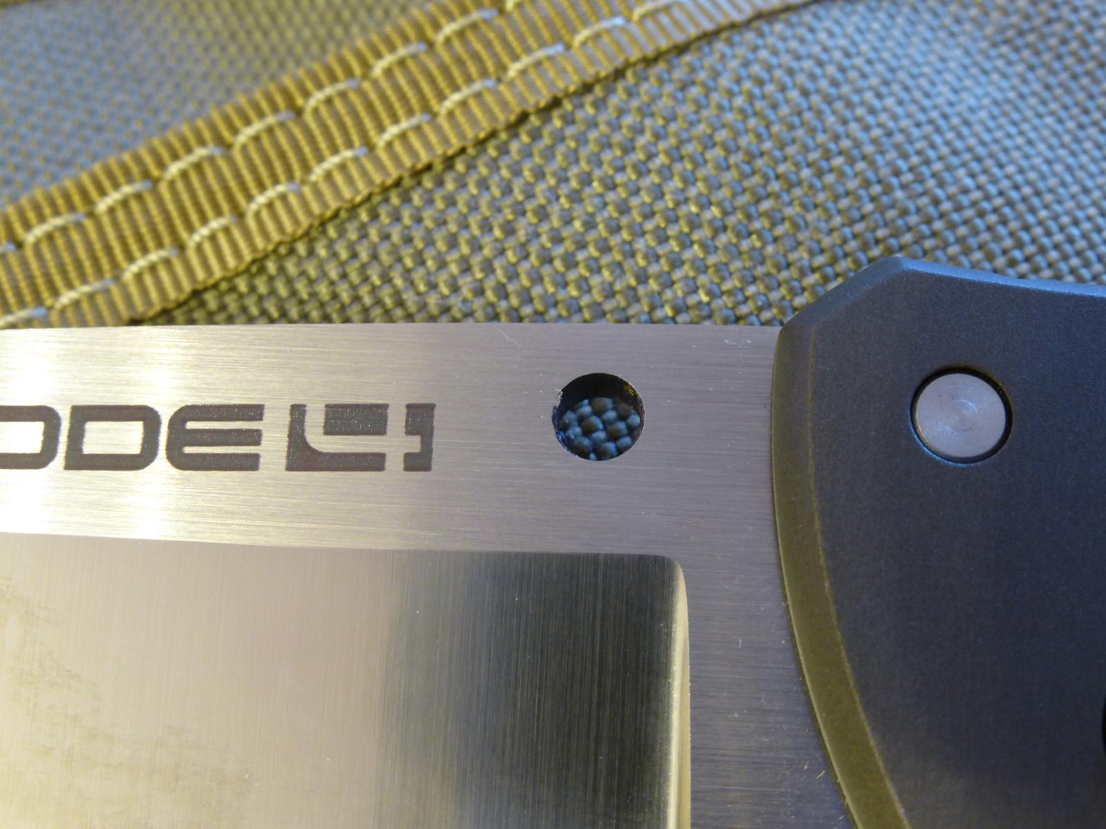

der Bericht dauert natürlich noch. Aber das wollte ich euch nicht vorenthalten. Denn die Kerbe vom Herstellungsprozess im Öffnungspinloch ist weg. War ich doch überrascht. Ob ich was damit zu tun habe werde ich wohl aber nicht in Erfahrung bringen können. Die Entgratung im Loch ist aber auch eher so lala.
Den Bildern nach zu urteilen könnte ich sogar vorsichtig behaupten, das das Loch gebrannt oder gehauen wurde. Es sieht wirklich hässlich aus...
