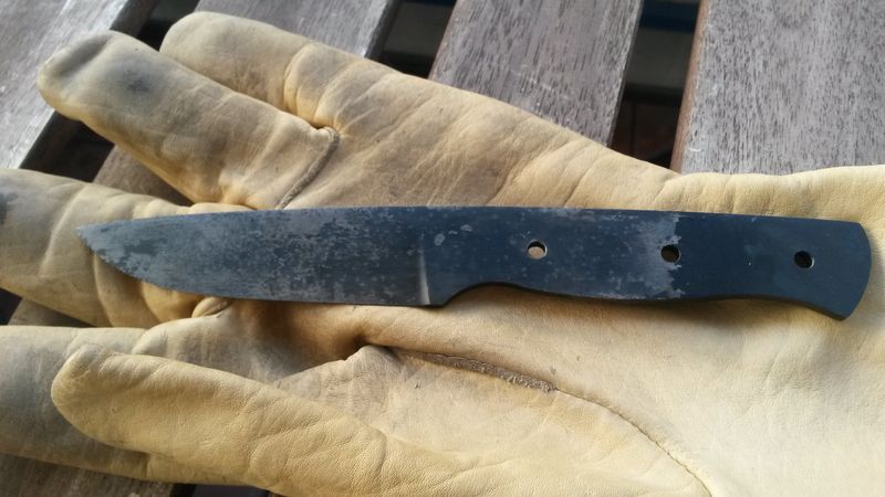

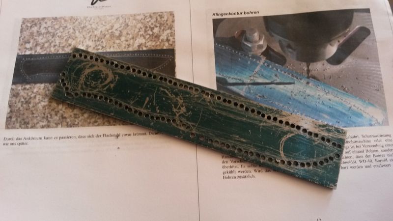

Los geht's: Kontur vorbohren und aussägen

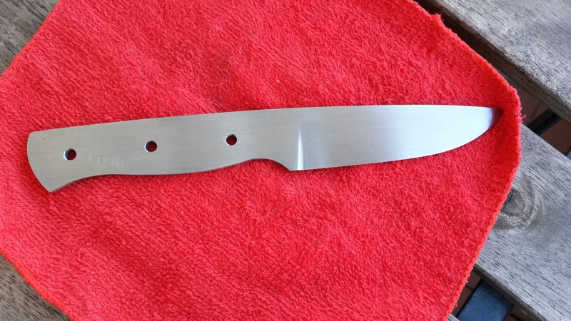

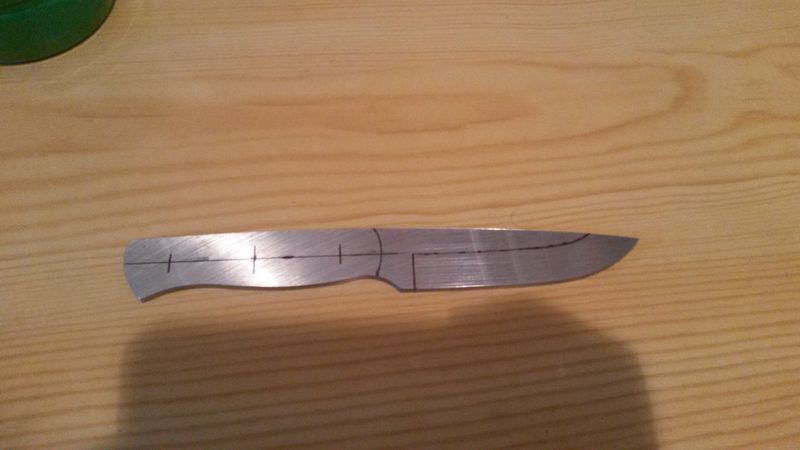

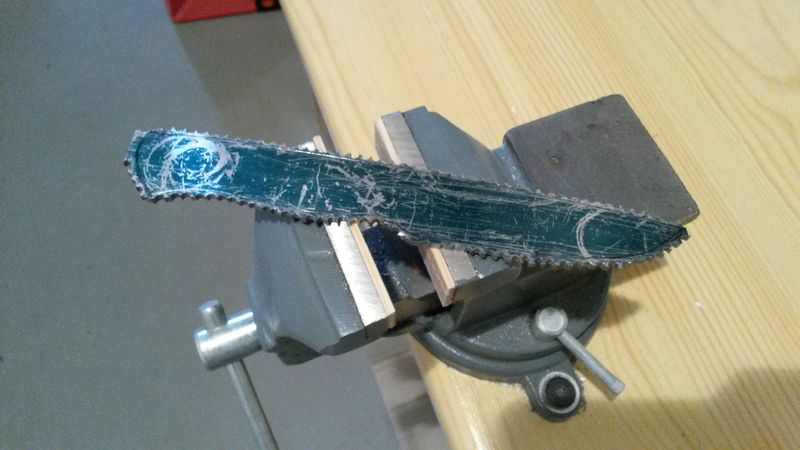

Nach einigem Feilen sieht das ganze doch schon irgendwie nach Messer aus Zeit sich um Anschliff und den Griff Gedanken zu machen
Wow, bis hierhin ist schon einiges an Arbeit reingegangen. Für mich als Anfänger, war der Anschliff und auch der Übergang von Klinge zum Griff schon fast der kniffeligste Teil des Messers. Den Winkel des Anschliffes freihändig zu halten war echt tricky. Vermutlich ist das einfach Übungssache In dieser Phase ruhte das Projekt auch mal für Wochen oder Monate. Wie dem auch sei, nach einigem Gefluche, Korrigieren und noch mehr Gefluche war das Messer bereit für das Härten.

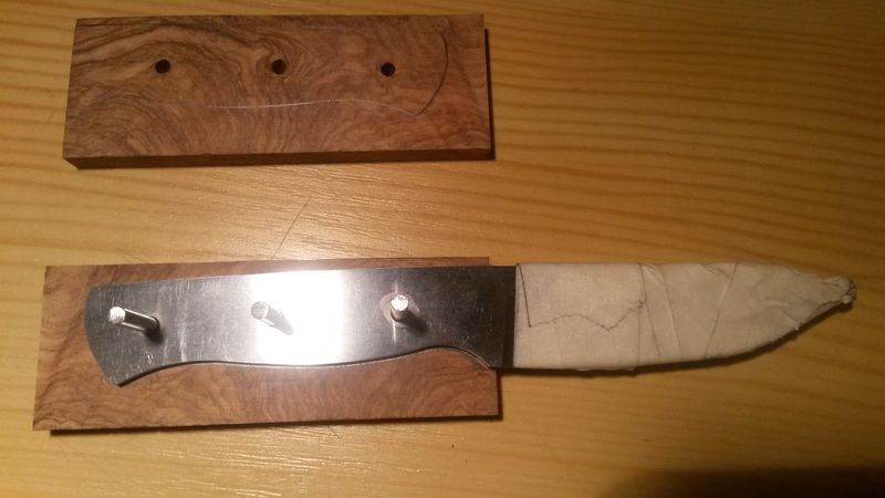

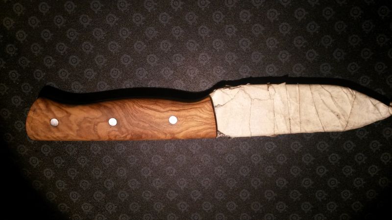

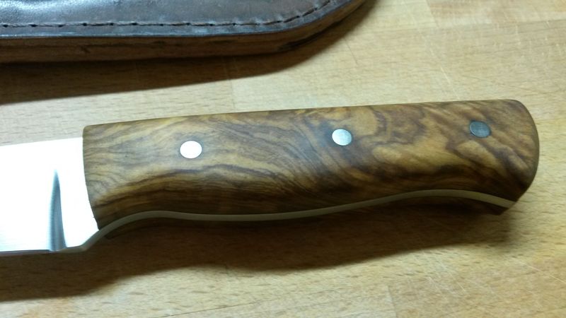

Vor etwa 2,5 Monaten konnte ich dann mit dem Griff beginnen. Hier bin ich deutlich vom First Knife Kit abgewichen, indem ich schönes mallorquinisches Maser-Olivenholz benutzt hatte. Gefällt mir wesentlich besser als die beiliegenden Griffschalen. Ansonsten habe ich mich weitgehend an die Anleitung gehalten.

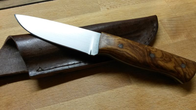

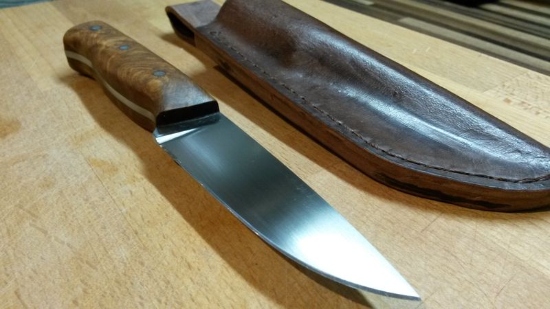

Geschafft! Das Messer ist nun endlich fertig. Noch den Griff mit Öl behandeln und die Klinge schärfen.

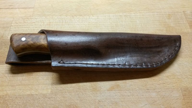

Natürlich gibt es auch noch eine selbstgebastelte Lederscheide. Eine ganz andere Erfahrung nach dem hartem Stahl und Holz
