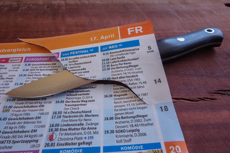

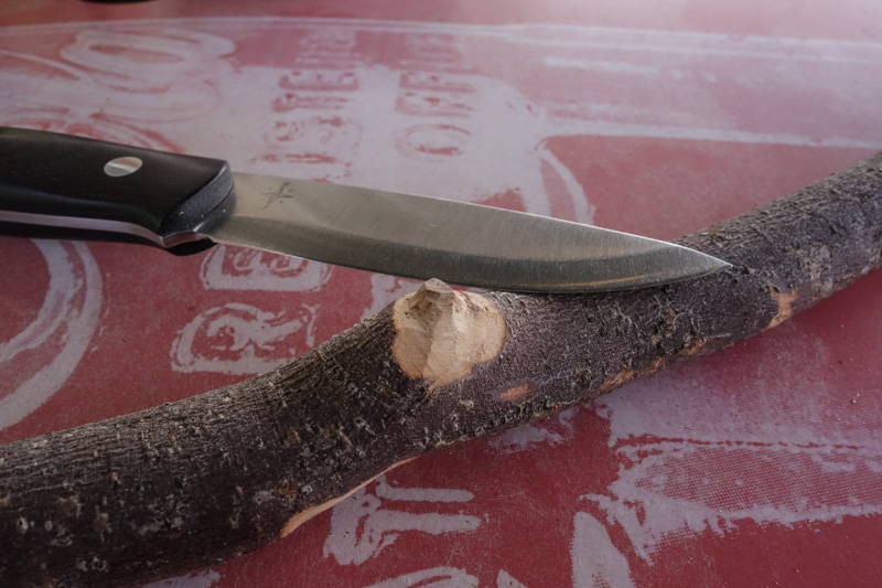

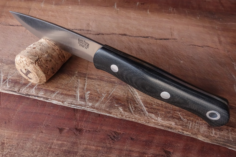

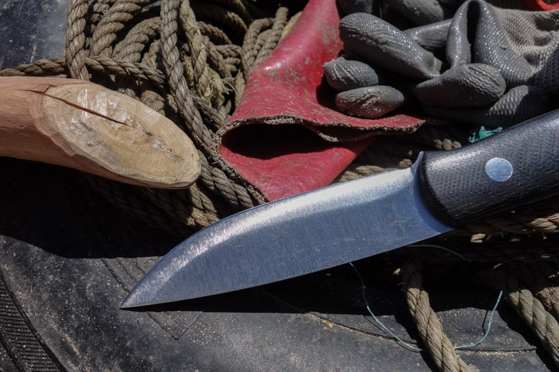

Und was sind unsere ganz persönlichen Erfahrungen mit dem ULB?

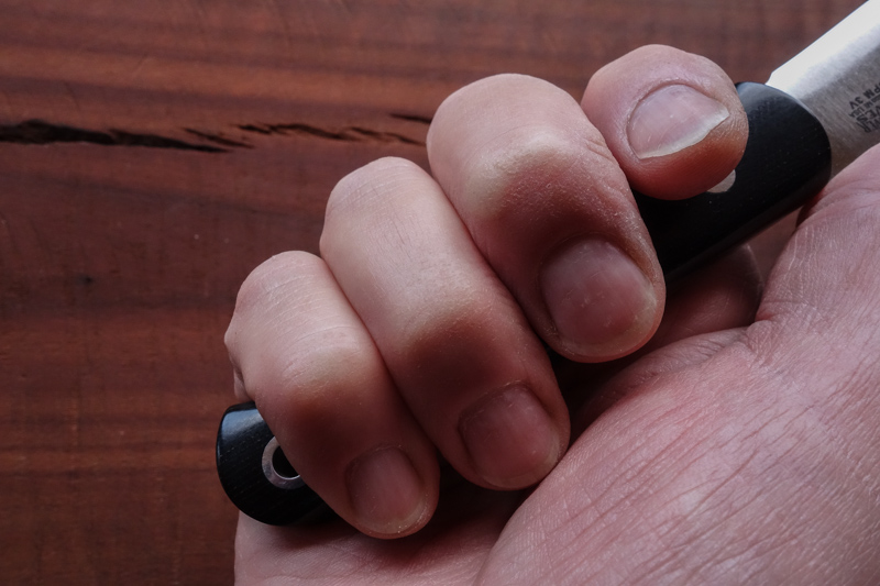

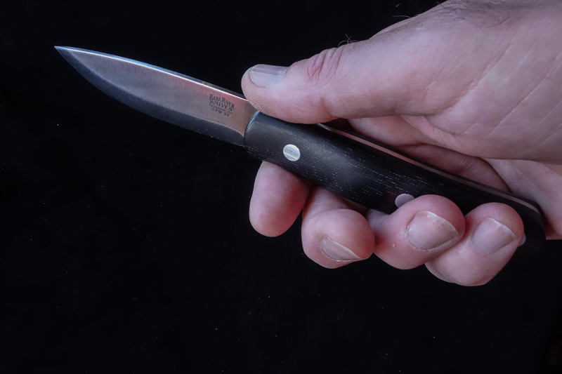

Wir haben den ULB ausgepackt und in die Hand genommen. Perfekt! In die Hand designt! Vierfingergriff, der ULB läßt sich beliebig drehen und wenden. Der gefälligste Griff, den wir bisher in der Hand hatten :super:! Sehr angenehm auch das Gewicht.
Nach den üblichen endlosen Grübeleien, was das Griffmaterial angeht, war unsere Wahl wieder auf Black Canvas Micarta gefallen :eek:. Etwas weniger glänzend hätten wir gern genommen. Gibt es nur in der Ausführung Linen Micarta. Also haben wir zu allererst Hand angelegt und zu 400er Schleifpapier gegriffen. Mit 1200er, dann mit 2000er nachgearbeitet. Wir waren nicht ganz zufrieden. Und haben am nächsten Tag dann mit 2400er und 3200er Schleifleinen abgeschlossen. So, wie es jetzt ist, gefällt es uns gut …

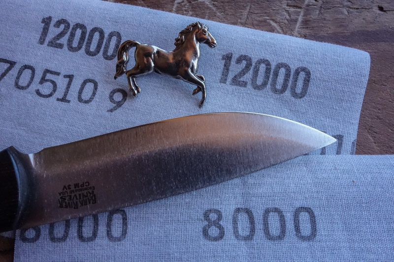

Die Klinge war scharf, schnitt Kurven in Papier und rasierte. Wir sind dann mal los und haben den ULB auf das ein oder andere Holz losgelassen. Rinde abgeschält, gebohrt, geschnitten, abgelängt - überwiegend mit daumendicken Knüppeln. Wie meinte doch Mike Stewart: „You can horse that knife.“ Wir haben ihn beim Wort genommen :D. Die Schneidleistung? Absolut zufriedenstellend! Die Handlage ausgezeichnet. Auch nach längerer Zeit keine Ermüdungserscheinungen. Nur der linke Daumen schmerzte etwas, da wir mit Nachdruck gearbeitet haben. Und die Klinge ist schließlich nur schlanke 2,25 mm stark.
Nach drei Tagen mit insgesamt mehreren Stunden rücksichtslosem Gebrauch war Schluß mit sauberen Schnitten in Papier. Dennoch lief die Klinge nach wie vor ohne jeden Ruckler über den Daumennagel. Null Chipping also!! Gern nahmen wir die Gelegenheit war, die zuweilen angesprochene Problematik des Schärfens unter die Lupe zu nehmen. Wir haben ein DIN A4 Blatt 2000er Naßschleifpapier auf der Unterseite angefeuchtet, um es auf die Küchentheke zu pappen und ein paar Züge gemacht.
Nach kurzer Papierprobe stellten wir zufrieden fest, daß sich alsbald etwas tut. Noch ein paar Züge - insgesamt vielleicht 15 pro Seite - und der ULB schnitt wieder Kurven in Papier. Kein rasieren. Wir haben ein kleines 4000er Schleifleinen lose auf den Tresen gelegt und 10 Züge je Seite gemacht. Kein Rasieren. Wir haben ein kleines 6000er Schleifleinen lose auf den Tresen gelegt und 10 Züge je Seite gemacht. Der ULB glitt durch Papier in jede beliebige Richtung mit beliebiger Kurverei. Er rasierte wieder.
Also alles vollkommen unspektakulär. Ein Bogen 2000er Naßschleifpapier für 60 Eurocent und der Satz Schleifleinen von dictum sollten bis zum Sankt-Nimmerleinstag reichen, um CPM 3V bei Laune zu halten. Banksteine können - müssen aber nicht. Leder und Paste können - müssen aber nicht! Heute haben wir mal abgecheckt, ob das Schärfen mit unserer Methode nachhaltig ist und eine weitere Stunde an einem knallharten Knüppel sprichwörtlich die „Sau rausgelassen“. Keine spürbare Veränderung festzustellen an der Klinge. Sehr erfreulich dieser Stahl. Wir haben Blut geleckt :)!

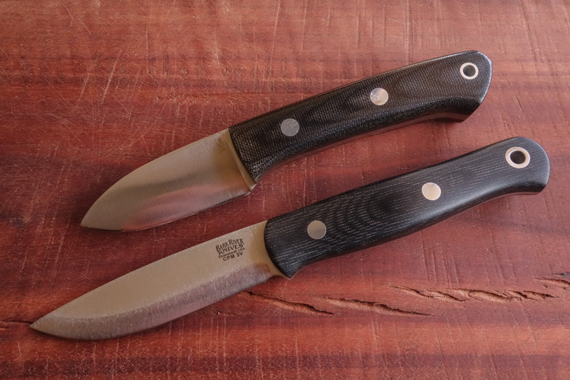

Wer ein Barkie sucht, sollte sich unbedingt genau mit den unterschiedlichen Griffen auseinandersetzen. Gerade geschnitten, konturiert, dick, dünn, kurz, lang, leicht, schwer, mit Fingergrooves, ohne … Die Vielfalt ist groß, die Unterschiede sind erheblich. Will man das Messer fest in der Hand halten und maximale Gewalt darüber haben oder möchte man es bequem drehen und wenden können. Bark River bietet hier eine enorme Vielfalt, die es - ohne „Anprobe“ - gar nicht so einfach macht, die richtige Entscheidung zu treffen. Was den ULB anbetrifft, bekommt man einen leichten, 3D-konturierten Griff, der sich bequem in der Hand drehen und wenden läßt und gut für vier Finger ausreicht. Wir hätten es - wie gesagt - für unsere Zwecke nicht besser treffen können.
Der ULB ist klein - aber groß genug für die Bewältigung erstaunlicher Holzarbeiten. Ein anderes Kaliber als das etwa gleich große „Little Wing“ von Eckhard. Das wir deshalb zum nicht unbedingt typischen Vergleich heranziehen, da wir es oft in der Tasche haben, viel damit schnitzen und immer wieder erstaunt sind, was die im Vergleich mit dem ULB eher filigrane Klinge wegzustecken vermag. Wir sehen hier deutliche Ähnlichkeit im Verhalten zwischen den beiden Stählen CPM 3V und SB1.

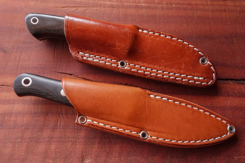

Aus Gründen des Größenvergleichs haben wir den ULB mit dem BRKT IMP zusammengelegt. Hier wird auch sehr schön der spektakuläre Unterschied der Griffe deutlich. Dann noch mit einem Schälmesserchen von Windmühle und dem Herder 1922 Office. Ist ja nicht ganz daneben. Soll ein Bushcraft-Messer doch auch in der Outdoorküche Dienst schieben. Wurststulle und Tomatensalat sollten kein Problem sein. Apfelschälen haben wir routinemäßig ausprobiert. Kein Problem. Die Fotos vom Halbieren haben wir Euch allerdings erspart. Ein Bird & Trout als Backup für die FEINE Outdoorküche wäre Empfehlung …
Der ULB ist im angenehmen Sinne leicht. Sehr führig. Ob grobes Hantieren, mit der soliden Spitze bohren, druckvolles Schneiden in sonnengedörrte harte Hölzer oder feines Abschälen der Rinde - der ULB ist in seinem Element. Man bekommt nach kurzer Zeit das sichere Gefühl, keine Rücksicht nehmen zu müssen. Ein Top-Deal :adoration:!!

Braune Lederscheide mit Gürtelschlaufe (knapp 5 cm), max. Breite 45 mm, max. Dicke inkl. Messer 26,5 mm

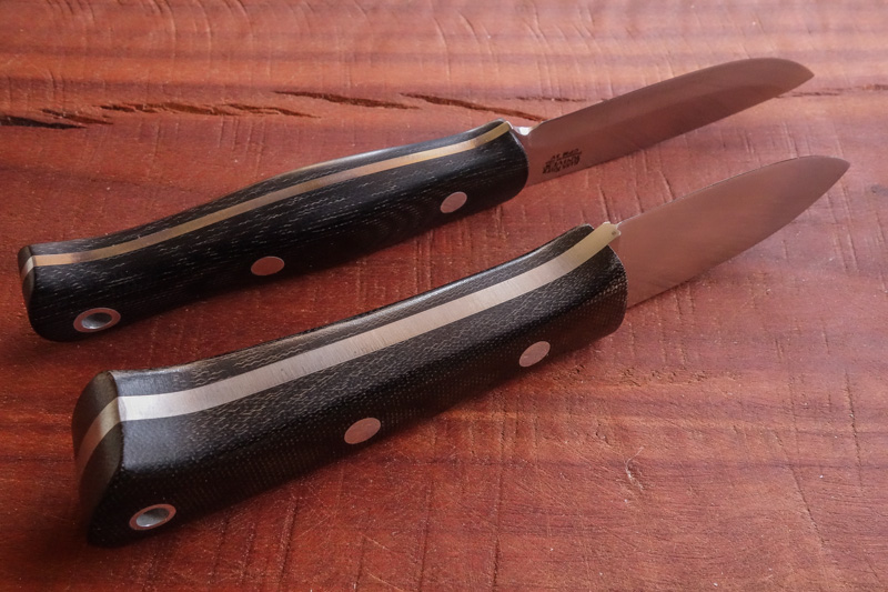

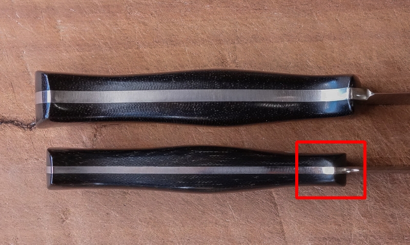

Boas,
wir haben den kleinen Bushcrafter zum Größenvergleich noch einmal zwischen die beiden Fällkniven gelegt - das WM1 und das F1. Da liegt er - auf seine Gesamtgröße bezogen - richtig. Die Grifflänge ist identisch mit der des WM1, was auf dem Foto der Perspektive wegen nicht ganz deutlich wird. Sehr gut erkennbar ist der wesentliche Unterschied zu vielen anderen Messergriffen.
Während die Fällknivens eher kantig mit determinierten Konturen sind - dazu gummierte Griffe haben - hat der Bushcrafter keine Ecken und Kanten und gleitet gefällig durch die Hand. Dennoch läßt er sich - der 3D-Konturierung zufolge - fest greifen, wenn erforderlich. In nasser und oder schmieriger - eventuell noch kalter - Umgebung sind Griffe à la Fällkniven wohl die sicherere Wahl. Wir hatten allerdings bisher - auch mit den zur Zeit temperaturbedingt zeitweise schweißnassen Händen - keine Probleme mit dem ULB. Ein sehr angenehmer User. Und Handschmeichler dazu :)...

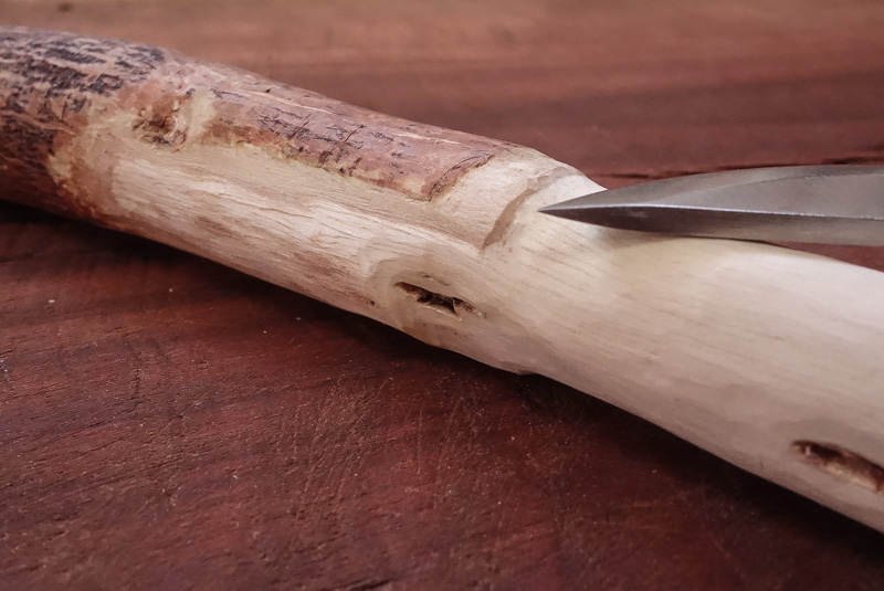

Boas,

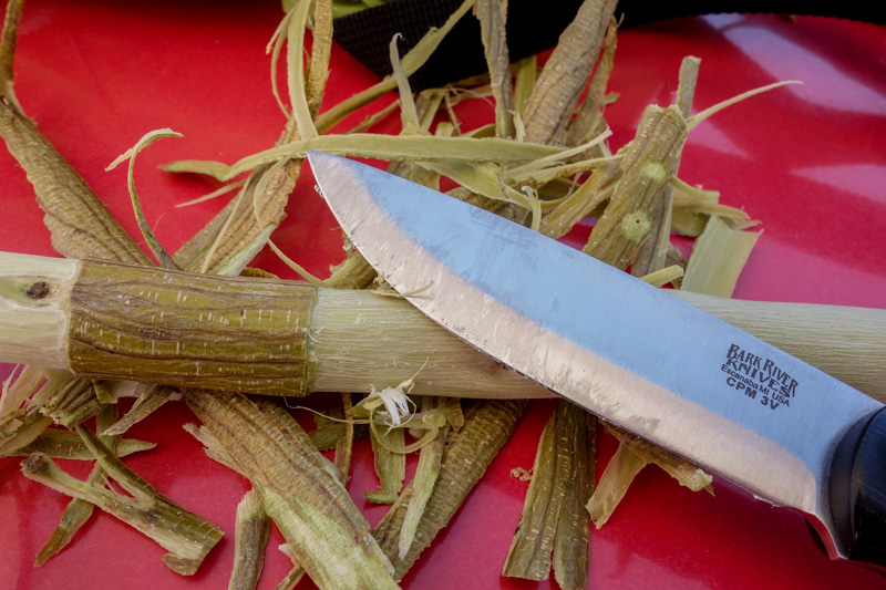

wir haben uns noch etwas mit dem ULB beschäftigt. Grobe Rumhackerei interessiert uns nicht. Kürzen, wo nötig, Schichten abtragen, sehen was geht. Der ULB ist einerseits ein starkes Stück und andererseits lassen sich grobe bis feinste Schichten gut damit abtragen.

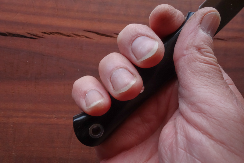

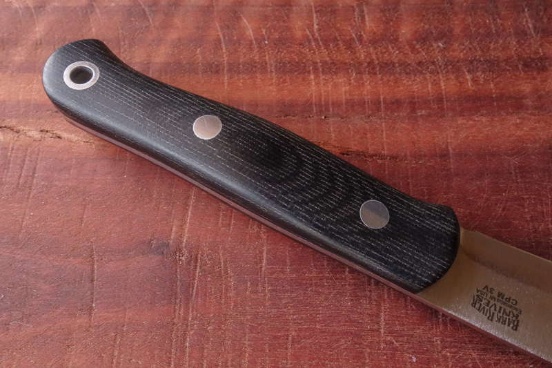

Noch einmal besonders hervorheben möchten wir den exzellenten Griff, der einfach fabelhaft in der Hand liegt. Am Ende einer längeren „Prozedur“ haben wir uns grundsätzlich angewöhnt, ein Messer kurz wieder für den nächsten Einsatz vorzubereiten. Um es gar nicht erst zu einem Problem kommen zu lassen. In diesem Fall Schleifleinen auf den Tresen und schnell ein paar Züge.
Der CPM 3V reagiert wohlwollend auf diese Verfahrensweise und bleibt exzellent scharf. Heute haben wir es echt übertrieben und abschließend das 8000er und das 12000er Leinen aufgelegt. Welch Glanz in unserer Hütte :p

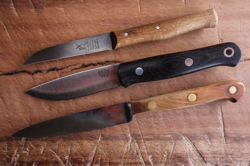

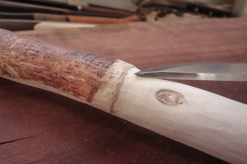

Boas,
wir sind noch nicht fertig :eek:! Weil wir angesprochen wurden, noch ein Nachschlag. So wir nach umfangreichen Recherchen im Vorfeld des ULB-Kaufs bisher wissen, haben alle Barkies mit CPM-3V-Klinge eine robustere Geometrie als ihre Ebenbilder mit Klinge aus A2. Wie macht BRKT das? Auf drei Arten. Bauchiger konvex (fat geometry), Anschliff beginnt tiefer vom Klingenrücken her gesehen (low grind) oder Mikrofase. Es gibt Modelle, da kommen alle drei Methoden zum Tragen.
Im Ergebnis wird der Schneidwinkel größer, das Messer - wenn man so will - „stumpfer“. Die englischsprechende Messerfraktion sagt „Dull“! Wenn man es testet, stellt man das gut durch Papierschnitt fest. Es geht nicht so elegant durch. Auch am Geräusch kann man gut einen Unterschied feststellen, wenn man es häufig so ausprobiert.
Warum macht BRKT das? Wir vermuten mal, aus reinen Sicherheitsgründen. Man verkauft einen super-toughen CPM 3V, macht Messer dünner und leichter und bewirbt die Stabilität: „You can horse that knife.“ Man muß allerdings damit rechnen, ernstgenommen zu werden :glgl:! Haben wir ja auch genau so gemacht. Und da geht man dann lieber auf Nummer Sicher - und legt Stabilität zu.
Das geht manchem Barkie-Fan reichlich auf den Zeiger. Ist doch Mikro-Fase - wenn vermeidbar - bull… Manche legen extra eine an. Aber an Messer, deren Schneide so exorbitant dünn ausgeschliffen ist, daß die Klinge bei „Feindberührung“ sonst gleich zusammenbrechen würde. Da macht es dann ja auch Sinn. Die Küchenfraktion kann ein Lied davon singen ;).

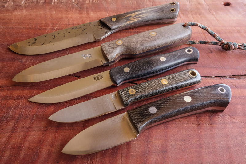

Beim ULB sieht es nun so aus, daß der Anschliff weit unten beginnt. Iss ja’n Scandi. Dieser ist dazu konvex - was mehr Fleisch bedeutet. Und dann ist da noch eine kleine Mikro-Fase. Der Schneidwinkel wird größer. Soweit die Fakten und die rein theoretische Betrachtung. Was heißt das aber jetzt für die Schneidleistung bei genau DIESEM Messer.
Kriterium für uns, was die Schneidfreude/Eignung eines Kandidaten angeht, ist für uns - wie immer wieder erwähnt - das Schnitzen. Dabei erwarten wir, daß der Schneidwinkel so ausgelegt ist, daß die Klinge beim Abschälen von Rinde nicht abrutscht und nicht, anstatt abzutragen, ins Holz einschneidet. Nach unserer Erfahrung ist dazu ein Winkel von kleiner 40 Grad günstig. Je kleiner der Winkel, desto besser. Das gilt ja für die generelle Schneidfähigkeit ebenso.
Nicht umsonst lieben wir die ballig auf Null dünn ausgeschliffenen Carbonstahlklingen: Opinel, Attila „Dorian Gray“, unsere Schmolls. Das ULB rutscht nicht ab. Der Winkel ist ok. Mangels besserer Verfahren haben wir für eine konkretere Aussage folgenden Versuch unternommen: Ein Scandi (SplinterS von MLL), den ULB, „Dorian Gray“, „Niob“ von Eckhard, ein Opinel No. 8 und „Little Wing“ von Eckhard gegeneinander antreten lassen.
Flach über ein auf dem Brett liegendes, bereits „rasiertes Holz“ und sehen, wie steil man die Klinge halten muß, damit sie beißt. Als Maßstab haben wir ein Streichholz aufrecht neben den Prügel gestellt und bei Biß einen Strich Unterkante Klinge angebracht.
Im Ergebnis schneidet das reine Scandi von MLL am schlechtesten ab. Es trägt immer noch ausreichend flach ab und schneidet dabei nicht ins Holz (bleibt also nicht unvermittelt immer wieder stecken). Die anderen Konkurrenten liegen alle etwa gleichauf und beißen bereits deutlich früher. Der Winkel ist erheblich kleiner.
Der ULB liegt dazwischen. Das finden wir durchaus respektabel. Wir hatten ja auch bei unseren bisherigen Schnippeleien keinen Grund zur Klage. Das liegt bei genau diesem Messer natürlich wesentlich an der eher dünnen Klinge, bei der der Anschliff von „nur“ 2,25 mm aus beginnt. Hier macht sich die „Stabilisierung“ für unsere Belange nicht sonderlich negativ bemerkbar. Bei seinem großen Bruder muß man ausprobieren. Die Klinge ist 3,7 mm stark.
Wenn sich dann noch nach weiterer Schnitzerei von heute Morgen ohne nachzuschärfen sauber, elegant und ohne jeden Ruckler beliebig Kurven in dünnes Papier schneiden lassen, ist das durchaus zufriedenstellend und reicht uns insgesamt für unsere persönlichen Messervergnügungen. Zudem ist das ULB - wie von Mike Stewart behauptet - ein Viech. Man darf es schinden! Es kann bleiben!
Ideal fänden wir den Griff vom ULB mit einer top-down dünn ballig ausgeschliffenen Klinge aus A2. Shirogami wäre uns noch lieber :lach: …

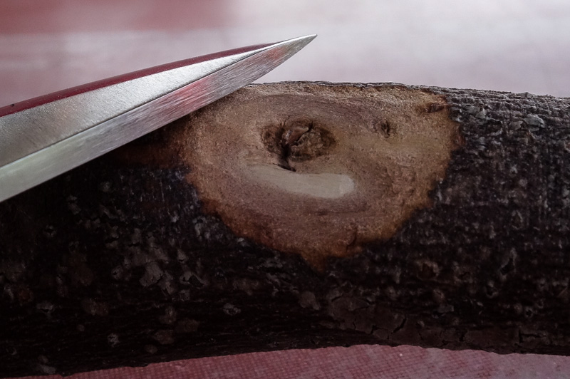

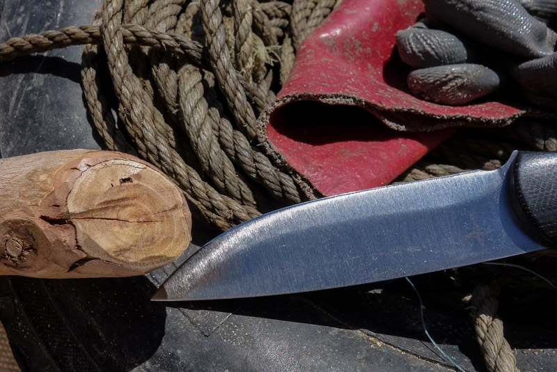

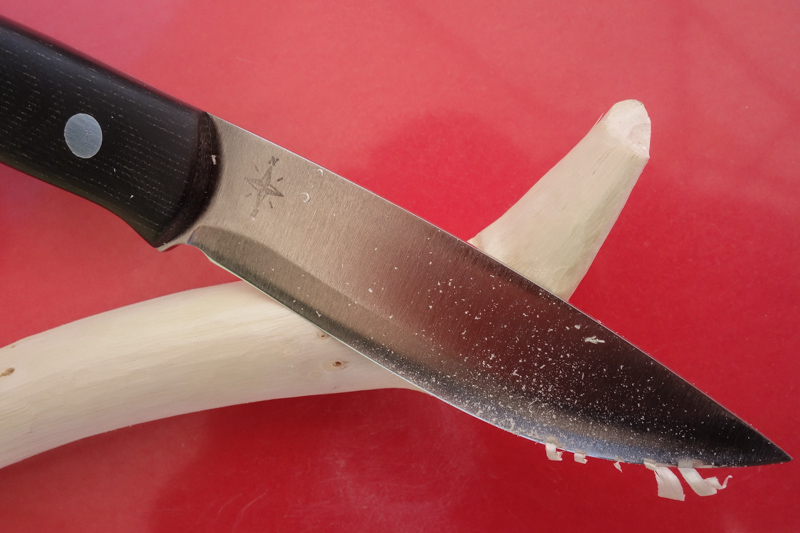

Boas,

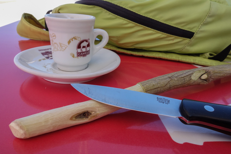

wir haben uns noch ein wenig mit dem ULB beschäftigt. Und einen ordentlichen Knüppel bearbeitet. Haben uns heute dabei auch so gut wie überhaupt nicht an der Oberfläche aufgehalten, sondern sind in medias res gegangen. Zum Kern der Dinge vorgestoßen und das Holz mehrfach abgelängt, davor hergeschnitten, es begradigt. Und von vorn.
Es handelte sich dabei um ein grundsolides - 3 digitale cm messendes - Stück Eukalyptus, seit einem halben Jahr vor der Hütte in der prallen Sonne gedörrt. Brinellhärte 34 - wie Buche oder Eiche. Im Sonnenlicht kann man am Glanz der sauberen Schnittstellen sehen, wie dicht das Holz ist.
In Gesellschaft der - getrockneten Fisch verputzenden - Fischer auf der schattigen Terrasse von Augustos Kneipe. Bei der Hitze ist Bewegung im Sinne von Rumrennerei eh nicht das Ding. Und so haben wir beim frühmorgendlichen Café gute zwei Stunden am Holz geschnitten und vor uns hin sinniert.
Zurück im Roadhouse waren wir gespannt. Es hat den CPM 3V nicht gejuckt. Kein Ruckler auf dem Daumennagel. Schnitt Kurven und Löckchen in Papier wie gestern nach dem Schärfen. Das gefällt uns wohl. Und wir sind so angetan von dem Stahl, daß wir einen Konflikt verspüren. Bei unserem ins Auge gefaßten größeren Barkie puristisch zum A2 greifen (von wegen keine Mikro-Fase) oder dennoch zum CPM 3V. Wir werden berichten, wie der Entscheidungsprozeß ausgeht :p ...

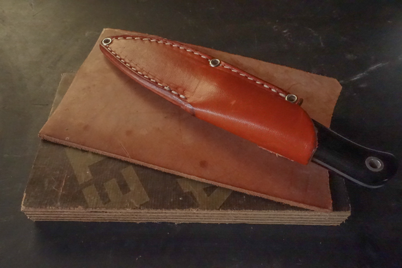

Heute war zur Nachsorge mal das Leder mit Diamantpaste dran. Das ULB rasierte nach wenigen Zügen wieder. Auch hier punktet der 3V. Bei aller Toughness erheblich pflegeleichter, als wir angenommen hatten.

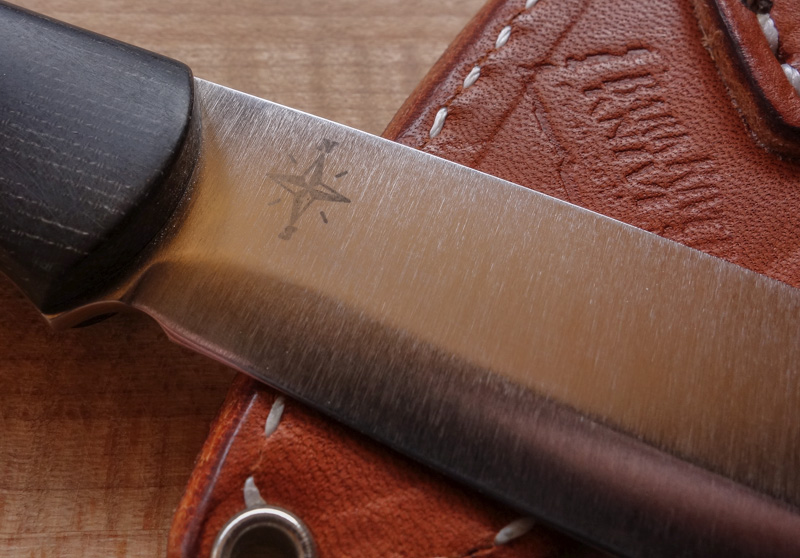

Hello Knife People :p …..
wir haben noch etwas Wesentliches nachzutragen. Was die Beschaffenheit der Barkie-Klingen anbetrifft. Wir hatten ja erwähnt, daß nach unseren Recherchen wohl alle 3V-Klingen eine etwas robustere Geometrie aufweisen. Eine Komponente dabei ist der sogenannte „Micro-Bevel“ - eine mehr oder weniger kleine Sekundärfase.
Diesen, so hatten wir angedeutet, gebe es bei Klingen aus A2 nicht. Wir haben Klingen unter Heranziehung eines Elektronen-Mikroskops gesehen, wo das auch zutrifft. Aber, wie sich mittlerweile herausgestellt hat, ist das wohl eher Glücksache. Denn generell liefert Bark River überhaupt keine Klingen aus, die in einem durchgehenden sanften Bogen verlaufend komplett ballig auf Null ausgeschliffen sind.
Andererseits will Mike Stewart aber auch den Begriff „Micro-Bevel“ nicht mit seinen Messern in Zusammenhang gebracht wissen. Hierzu hat er auf der Seite von KnivesShipFree Ende 2014 selbst klar Stellung bezogen (im folgenden zitiert aus den FAQ):
„Do Bark River Knives have a Micro-Bevel?
KnivesShipFree: “In a word, ‘No.’
Some people have reported seeing a microbevel (or a secondary bevel) on Bark River Knives, but what they are likely seeing is a difference in the polish on the edge of the blade."
Mike Stewart addressed the issue of the Micro-Bevel like this:
"Every Blade is FLAT Ground to a very thick edge - usually about .035" on the edge. A HUGE-WIDE convex bevel then brings the knife to sharp. Then the face of the blade is Convex Ground to and right through that HUGE-WIDE convex bevel. The Two are then Blended together with a 120 grit polishing wheel and then a 240 grit polishing wheel and then a 320 grit polishing wheel. The entire blade is then given a 600 grit overall polish and the very edge is hit on a 3000 grit black compound wheel to remove any trace of the burr. If you see a bevel at all it is just where the HUGE-WIDE convex bevel is blended into the convex face grind.
We never put any other bevels or micro bevels on any of our knives. Our knives are also NEVER Zero Convex Ground - that is not as strong as what we do - our knives have a convex grind with a shaped convex edge. This micro bevel thing drives me nuts. The edge is brighter than the face because only the very edge is 3000 grit polished. You may be seeing that brighter part as a bevel or the blended area is not 100% blended out but there is no micro bevel.
Nobody in my shop ever puts a Micro Bevel on anything - they would not even know how. They are taught to do exactly as I describe above."
KnivesShipFree: “As the largest Bark River Dealer in the world, we have handled thousands and thousands of knives and though, we see what people are calling a micro bevel, we have not seen micro bevels on any Bark River Knives.”
Wir können also zusammenfassend definitiv sagen: Erstens kommt KEIN Barkie „Zero Convex Ground“ out of the box. Auch nicht die mit A2-Klinge. Wenn doch - und es gibt solche - dann muß man das nach Mike Stewarts ausdrücklicher Erklärung wohl als Qualitätsmangel in Kauf nehmen :steirer:.
Zweitens ist der Begriff „Mikro-Bevel“ nicht korrekt. Obwohl die beschriebene Verfahrensweise im Prinzip denselben Tatbestand erfüllt - nämlich den, daß die Schneide zwar stabiler, aber auch weniger scharf oder „dull“ wird!
Je nachdem, wie ausgeprägt das Ganze am Ende aussieht. Wir haben hier das ULB und das IMP. Der Unterschied ist sehr deutlich zugunsten des IMP. Heute traf im Postamt unser Messer für die Badehose ein - ein Mini Canadian.
Bei dem ist das, was fälschlicherweise mit „Micro-Bevel“ bezeichnet wird, mit bloßem Auge fast nicht zu erkennen. Erst im Makro. Den Gesamt-Schneidenwinkel schätzen wir auf etwa 25 Grad. Ein höllisch scharfes Biest. Wir werden berichten.
