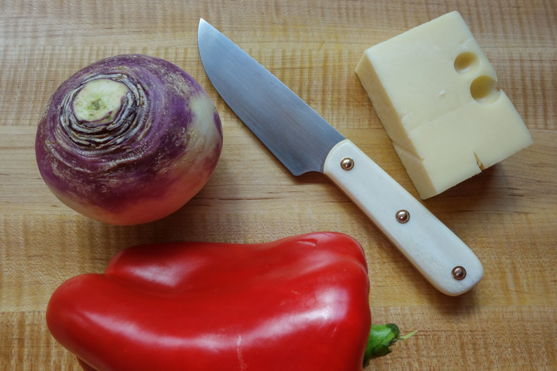

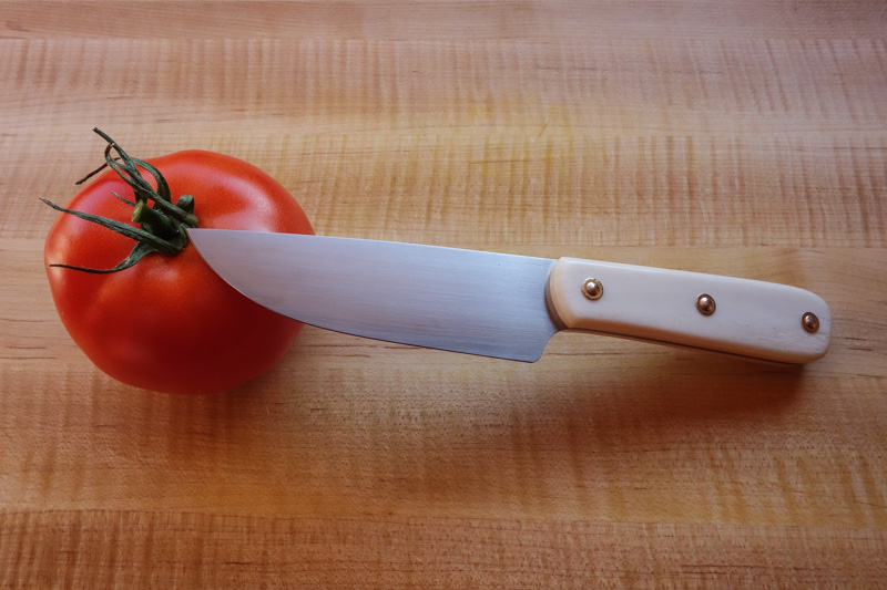

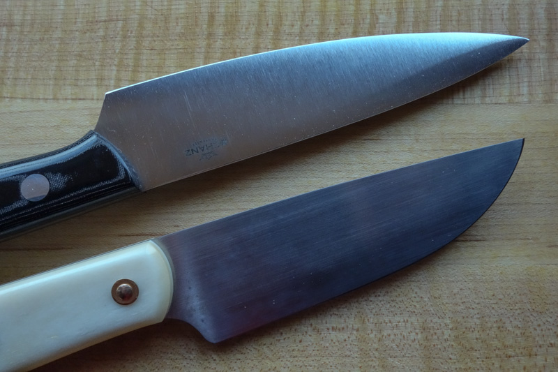

Der 1.2519 ist ein Kaltarbeitsstahl und wurde als Spezialstahl für Schneidaufgaben in der Papier- und Tabakindustrie entwickelt. Er hat für die Küche leider einen kleinen Nachteil, den wir nicht verschweigen wollen. Er hat ein Geschmäckle! Allerdings gibt es einen Kniff, das Biest zu bändigen. Während die geköpfte und später in mundgerechte Stücke aufgeschnittene Tomate am ersten Tag noch als sehr metallisch daherkam, war der Apfel am Morgen danach deutlich leckerer. Wir hatten die Klinge vor dem Schnitt - auf den Rat eines Kenners hin - mit etwas Olivenöl eingerieben.
Überhaupt wollen wir die Giraffe nicht hauptsächlich in der Küche einsetzen. Es gibt schließlich Alternativen . Aber auf Ausflügen mit Brotzeit-Attitüde wird es zukünftig ganz sicher dabei sein. Ist es doch mit seiner ausladend schneidfreudigen und gleichwohl ausgesprochen robusten Klinge und der feinen weichen - vegetabil gegerbten und gewachsten - Lederscheide der ideale Begleiter. Wir haben aber zur eigenen Beruhigung auch noch Paprika, Rettich und Käse geschnitten. Das geht bestens und da die Klinge ebenfalls vorher eingeölt wurde, war so gut wie kein übler Nachgeschmack zu verspüren.

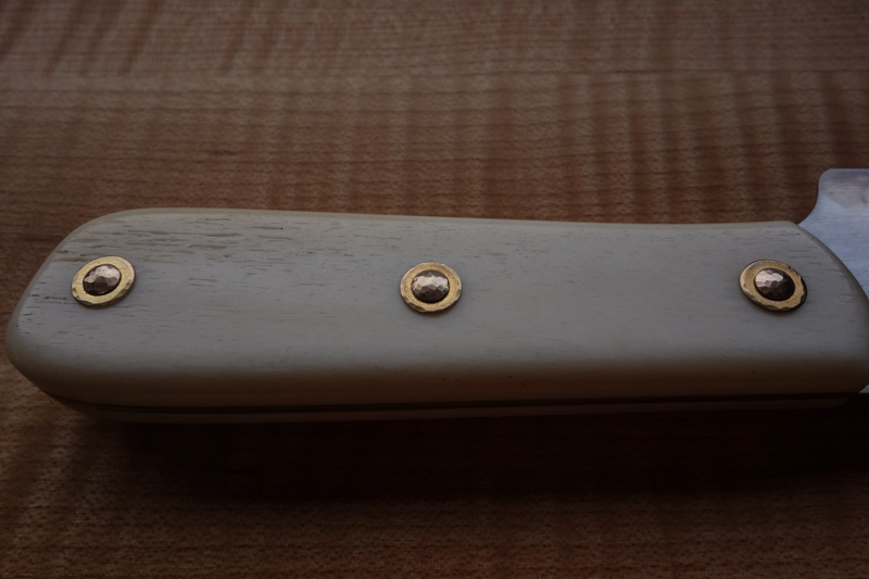

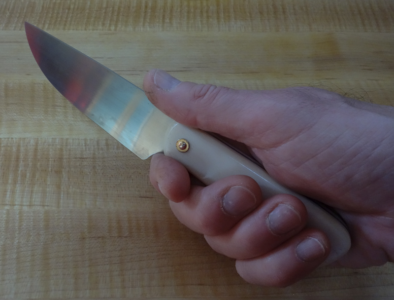

Die Verarbeitung des Messerchens ist ohne Tadel. Alles wunderbar smooth mit guter Handlage für unsere kleinen Hände. Besonders ins Herz geschlossen haben wir die feinen Messingnieten, die schön bündig an den Giraffenknochen herangearbeitet worden sind.
Ein Messer - insbesondere natürlich die Klinge - ist, bei allen Vorschußlorbeeren, immer nur so gut, wie sein Macher. Und da gibt es in unserem Fall ausschließlich gute Nachrichten. Während das Messer nebst Scheide in seiner Gesamtheit mit großer Sorgfalt von wad angefertigt wurde, zeitigt Achim Wirtz verantwortlich für die Wärmebehandlung.
So konnten wir in letzter Zeit in kurzer Abfolge zwei superbe Petties oder Office-Messer aus dem exzellenten 1.2519 oder auch „Aogami-West“ erwerben, die In- bzw. Outdoor für viel Freude auf dem Brett oder in der Hand erzeugen sollten. Abgesehen von der Referenz, als die uns „Thin Lizzy“ in Zukunft dienen wird. Das Eintreffen eines mehr als heißen Kandidaten aus fernen Landen für diese spannende Konfrontation steht unmittelbar bevor …

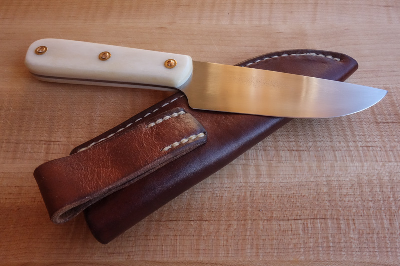

Solides Kleines Fixed 1.2519 (110WCrV5) mit Giraffenknochen und Lederscheide von wad
Gesamtlänge: 196 mm
Länge der Klinge: 101 mm
Die Klinge: 1.2519, (1,59 mm am Griff - 1,57 mm Griffmitte und 1,45 mm 1 cm vor der Spitze); 0,28 bis 0,26 mm direkt hinter der Wate vom Griff aus gesehen; an der Spitze leicht zunehmend auf 0,30 mm, Anschliff ballig auf fast Null mit kleiner Fase
Klingenhöhe: Von 32,15 mm max. am Griff gegen Null laufend
Der Griff: Giraffenknochen geklebt und mit 3 Messingpins nebst Scheiben je Seite befestigt
Griffhöhe: Von hinten 25 auf an der Klinge 21 mm abnehmend
Griffdicke: 12,8 mm (15,3 mm inkl. Nieten)
Gewicht: 101 Gramm (156 Gramm inkl. Scheide)
Wärmebehandlung: Achim Wirtz
Ledersteckscheide mit Gürtelschlaufe: Vegetabil gegerbt und gewachst
