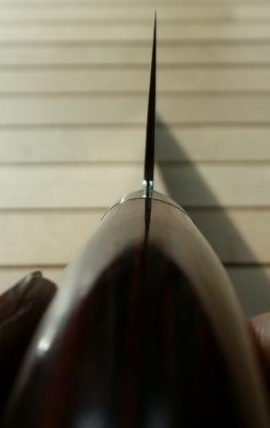

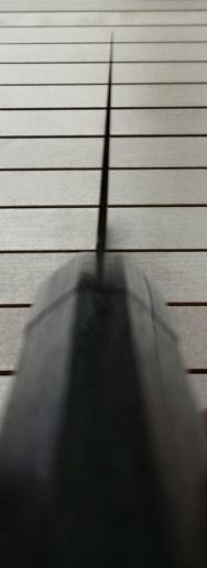

hmm, ich genieße solche Aussagen immer mit Vorsicht, noch dazu wo ich alle der drei gezeigten Messer habe oder kenne, aber wenn ich mir deine Kehlvergleichsbilder ansehe so ist das durchaus glaubwürdig, obwohl ich das Kotetsu von meinem Takamura in Sachen Schneidfähigkeit nicht wirklich massgeblich unterscheiden konnte. Hier ist mir die Luft zu dünn um eine klare Aussage zugunsten eines Messers zu machen.
Jetzt sieht dein Asagao-Kehl doch etwas anders aus, als der von meinem Takamura. Vielleicht ist es nur die Perspektive und du kannst noch ein besseres Einzelbild nachreichen, aber es sieht so aus, als würde das Asagao rasch an Klingenstärke zunehmen? :confused:
Bei meinem sieht das so aus:
attachment.php
attachment.php
Mag sein, das die neue Lieferung jetzt etwas weniger "aggressiv" ausgeschliffen wurde, wie schon gesagt, ähnliche Bilder wie meine wären da aussagekräftiger.
Gruß, güNef

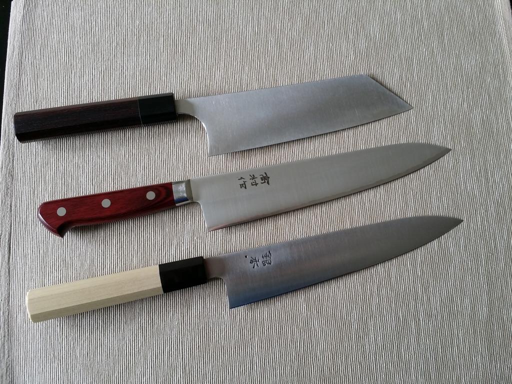

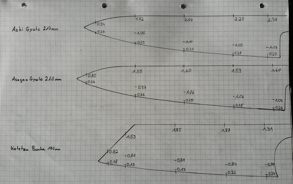

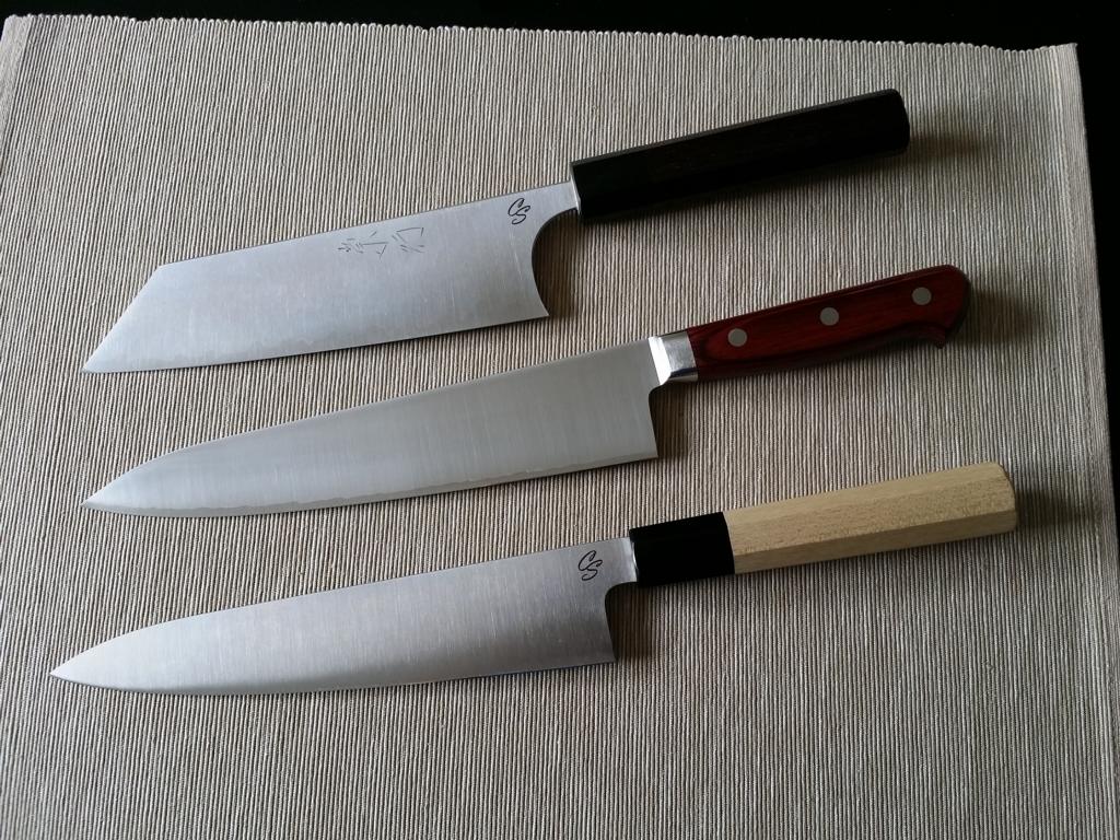

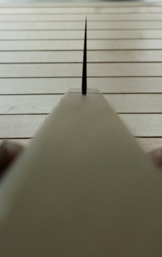

Hi GüNef,
denke, das kommt durch die leichte Rundung und die kommenden Spiegelungen, der Kehl geht eigentlich recht flach raus (Wie beim Ashi). Habe aber grade nochmal eben alle 3 Messer versucht mit Bildern zu hinterlegen, und damit es auch Hand un Fuß hat, habe ich die Messer vermessen (1mm Höhe, 1cm Höhe und Rückenstärke, jeweils 1cm vom Klingenanfang, nach 5, 10, 15cm und dann noch einmal 1cm vor der Spitze)
Hoffe man kann es erkennen, die Kehlbilder sind leider nicht so dolle, aber mit meiner Kompaktkamera geht es gar nicht, da bleibt nur mein Handy.
Asagao Gyuto 210mm
Ashi Gyuto 210mm
Kotetsu Bunka 180mm
Vergleich der Messwerte
Servus,
ich sehe, danke für die Vergleichsbilder, dass war anscheinend nur eine ungünstige Perspektive. Danke auch für die Geometriemessdaten, das Kotetsu legt was vor und wenn ein Ashi mal die "robusteste" Geometrie im Vergleich aufweist, dann zeigt das schon mit welchen Kalibern hier verglichen wird. :D
In dieser "Geometrie-Liga" gibt es kaum mehr Unterschiede in der Schneidfähgkeit, jetzt wirkt sich die Balance, das Gewicht, die Schnittgutfreisetzung und vieles mehr auf das subjektive Empfinden aus, welches Messer man bevorzugt nutzt und für das persönlich Beste hält.
Viel Freude mit dem Asagao, um diesen Preis ein Bargain und der Tipp schlechthin!
