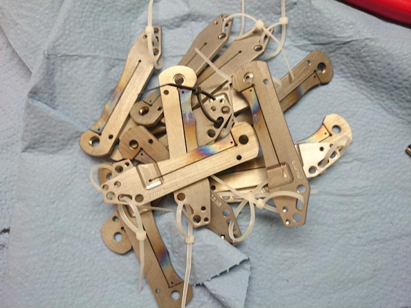

Platinen und Clips haben heute die erste Runde im Stonewasher hinter sich gebracht. Morgen kommen sie noch einmal für zwei Stunden rein, nachdem die Liner in hellem Rot erstrahlt sind. :glgl:

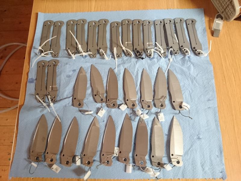

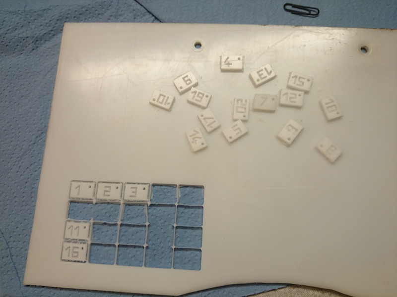

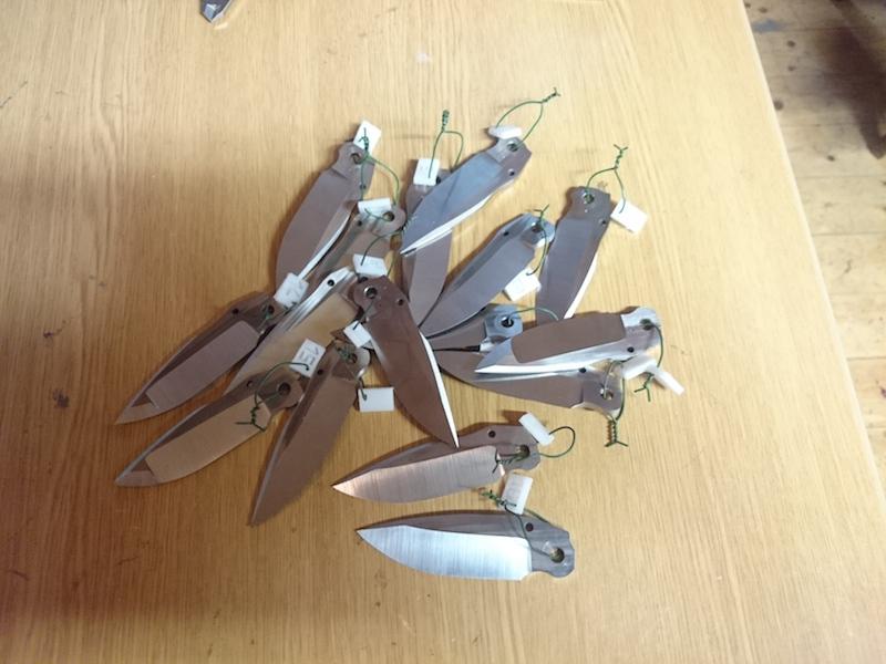

Vorbereiten der Klingen für den Stonewasher. Da ja jede Klinge einer Titanplatine zugeordnet ist, habe ich mich für diese Fleißaufgabe entschieden:

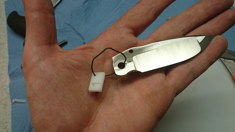

Die Titanplatinen habe ich markiert, kann sie also nach dem Steinwaschgang eindeutig zuordnen. Die Klingen hingegen kann und will ich nicht markieren, daher die Idee mit den kleinen Schildern. 3mm POM auf die Käsefräse gespannt, eine schnelle Zeichnung in AutoCAD erstellt und ruckzuck habe ich kleine aber strapazierfähige Nummerntaferln für meine Klingen.
Mit Draht an die Klinge binden,
und ab in die Trommel.

die Funktionsflächen (geniale Bezeichnung übrigens!) decke ich nur beim Sandstrahlen ab. Beim Stonewashen ist der Abtrag an den Flächen praktisch nicht messbar und die Oberfläche wird dabei auch eher geglättet als aufgerauht.

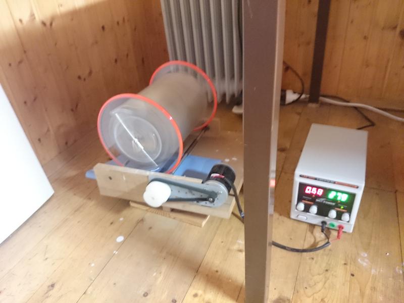

könntest Du mal bitte ein Bild von deinem Stonewasher machen?

Klar, hier ist er. Ein wilder Eigenbau aus Holzplatten, ein paar Kugellagern, zwei Wellen mit einem Durchmesser von 10mm und etwas Gummischlauch.
Den 24V Motor betreibe ich mit einem günstigen Netzgerät. Der Vorteil dabei ist, dass ich die Drehzahl stufenlos einstellen kann. Die Trommel kommt vom Gebrauchtmarkt.
Detailbilder kommen auf Wunsch.

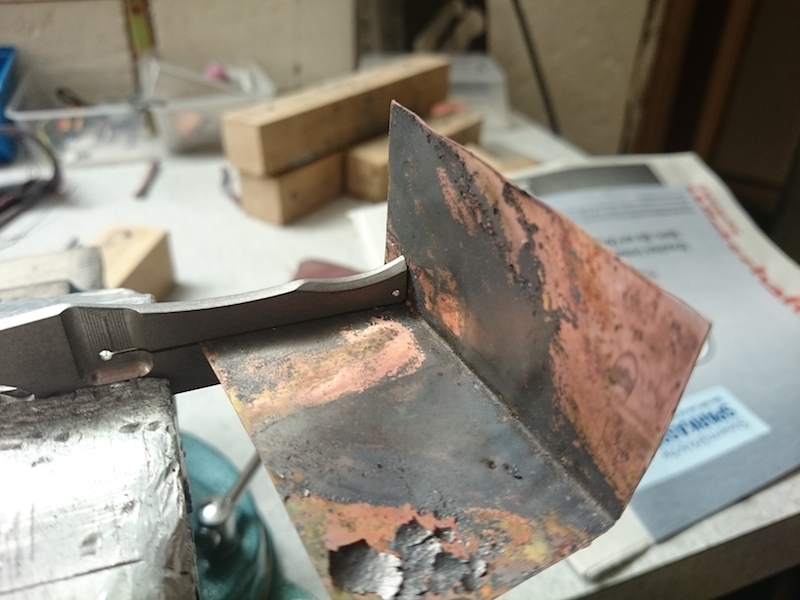

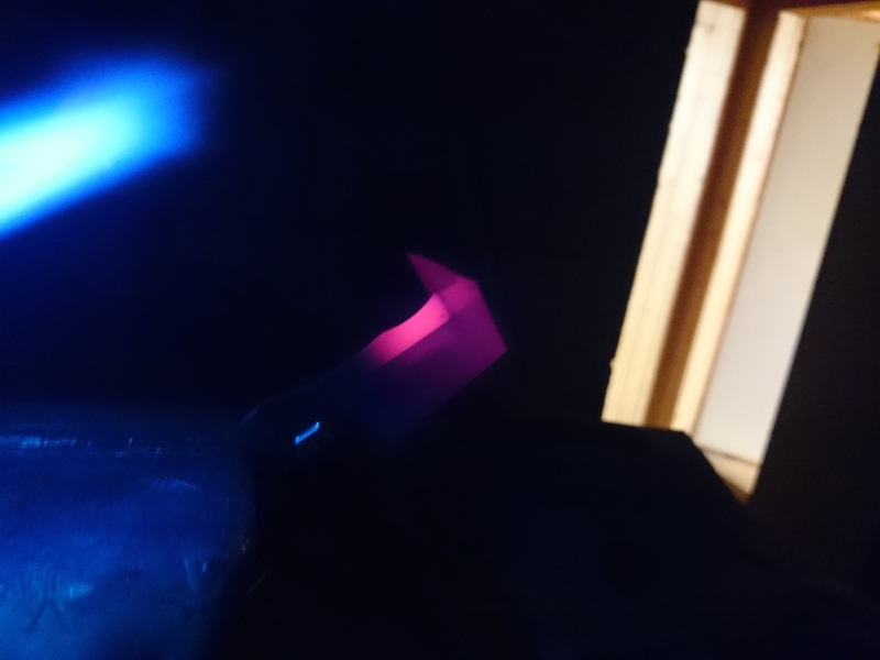

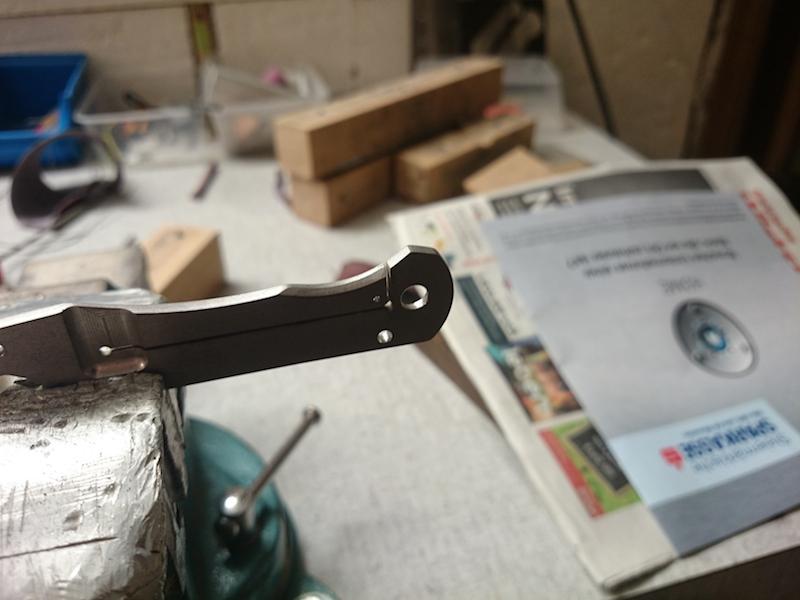

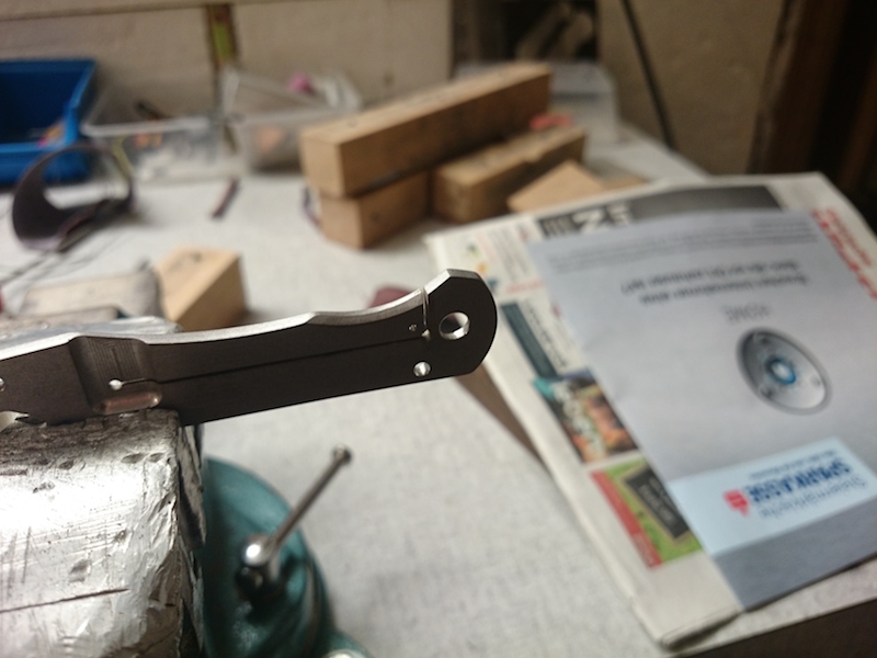

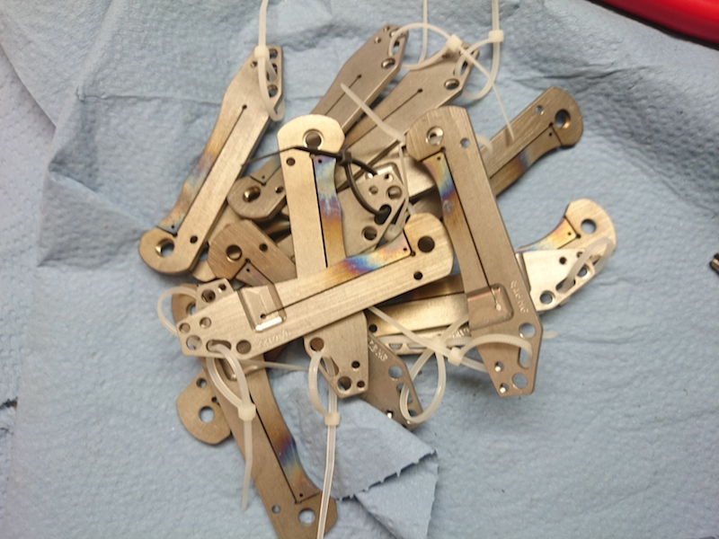

"Härten" des Liners. Die Erfahrung zeigt, dass ein auf helle Rotglut gebrachtes Stück Titan (6Al4V) durch die Bildung von Titanoxyd an der Oberfläche deutlich verschleißfester wird. Titanoxyd ist übrigens dieses scheißharte Zeug, das mir immer wieder gröbste Probleme bereitet. In diesem Fall ist es aber ausdrücklich erwünscht. Nicht nur an der Stirnfläche des Liners, sondern auch in der Aufnahmebohrung für den Detent.
Einspannen in den Schraubstock:
Übrigens haben diese Platinen den ersten Durchgang im Stonewasher schon hinter sich...

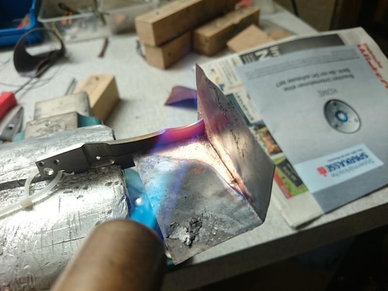

Ableitblech einschieben (wir wollen Titanoxyd am Liner, der Rest der Platine darf bitte bleiben wie sie ist):
Draufheizen bis es glüht, kurz abkühlen lassen, Prozedere wiederholen:
Nightshot:
Morgen geht es noch einmal für zwei bis drei Stunden in die Waschmaschine.

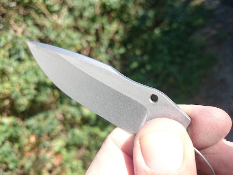

Eine der Klingen nach dem ersten Durchgang im Stonewasher:

Das Stonewashfinish auf der Sichtseite des Titan ist genial (innen mögen vielleicht noch ein paar kleine Kratzer sein...*pfeif*), auch die Klingen sind extrem hübsch geworden.

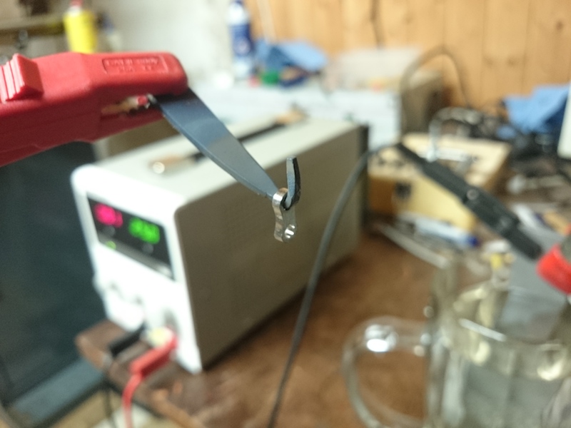

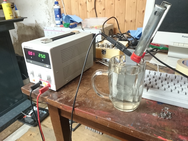

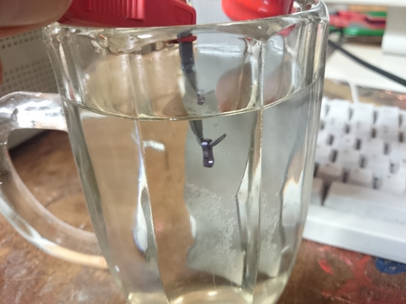

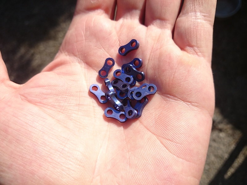

Weiter geht's mit dem Anodisieren der Clipspacer. Das Setup:
Spacer am Haken:
Wir nehmen Farbe:
Das Ergebnis:

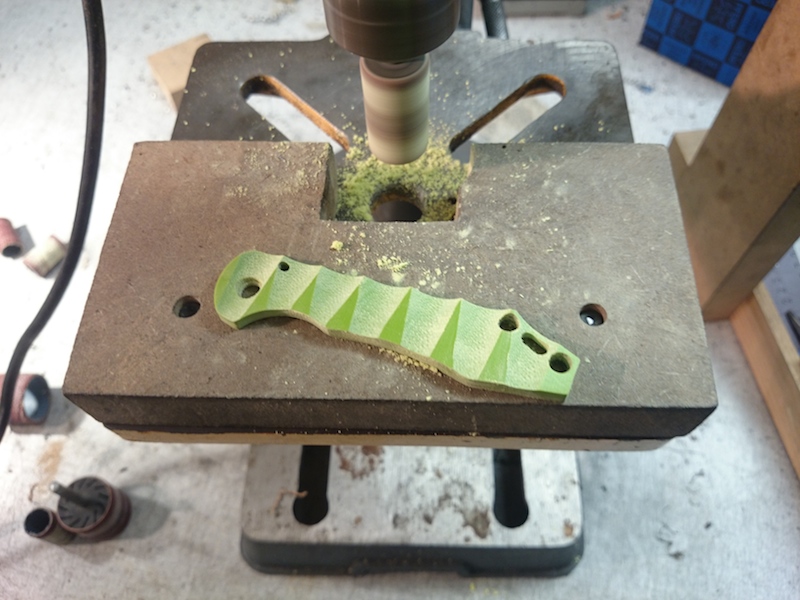

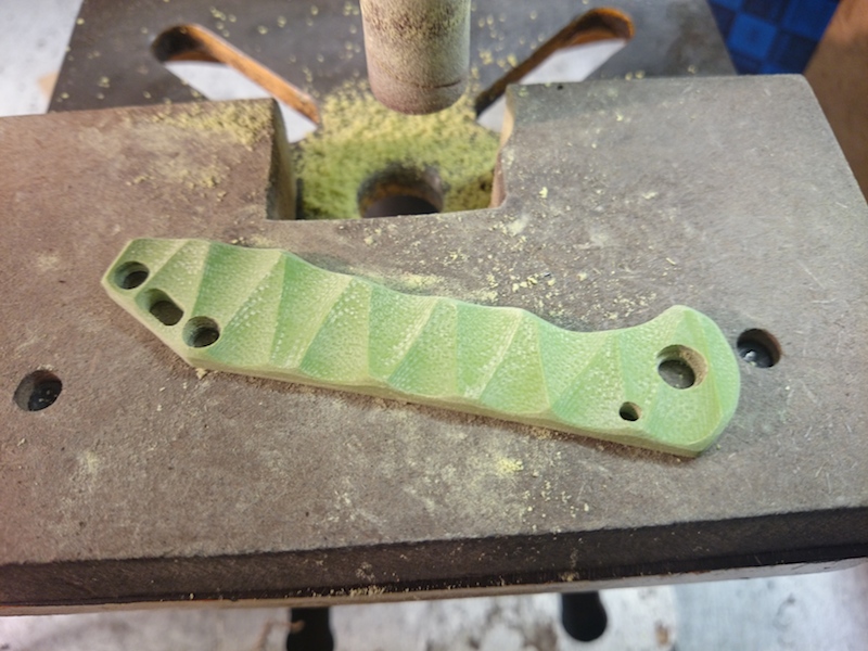

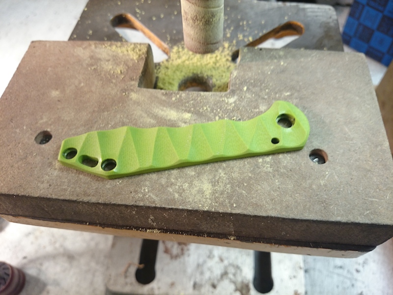

Schalen. Staubige, schmutzige Angelegenheit. Aber lustig! :D

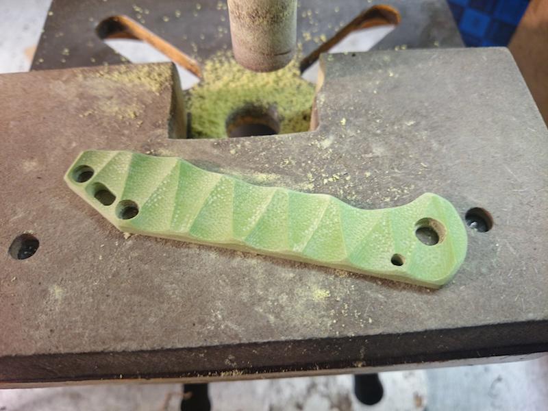

Die G10 Schalen sind relativ rasch gemacht. Glatte Schalen lege ich auf ein Brett mit Fixierstiften und verrunde die Kanten mit Schleifleinen. Erst grob um die Konturen herauszuarbeiten, dann immer feiner werdend, um die Oberfläche zu glätten. Je nach G10 wird die Schale dann gestrahlt oder poliert, manche auch nur in WD-40 gebadet. Danach sind sie einbaufertig.
Etwas schwieriger wird es mit den gegroovten Schalen. Mit der Zeit habe ich die notwendigen Fertigkeiten entwickelt, um halbwegs vernünftige und gleichmäßige Grooves hinzukriegen. Anfangs lag der Ausschuß nämlich bei etwa 50%...
Grooves auf die eine Seite:
vooorsichtig auf der anderen Seite:
Nach dem Feinschliff und einer Ölung mit anschließener Abwischung ist das Teil einbaufertig und sieht so aus:

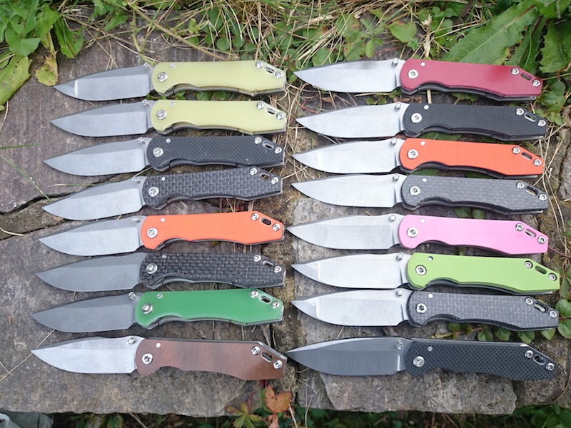

Sind die schön geworden!!!😃 Auf den Bildern wirken manche Klingen heller und manche dunkler, woran liegt das??? Gruß Stefan PS: ich hab meins genau erkannt😃😃😃
Ich hab meins noch nicht erkannt :D aber ein schönes buntes Potpourri. Ist da eins ohne Daumenpin, oder ist das ein Linkshänder?
