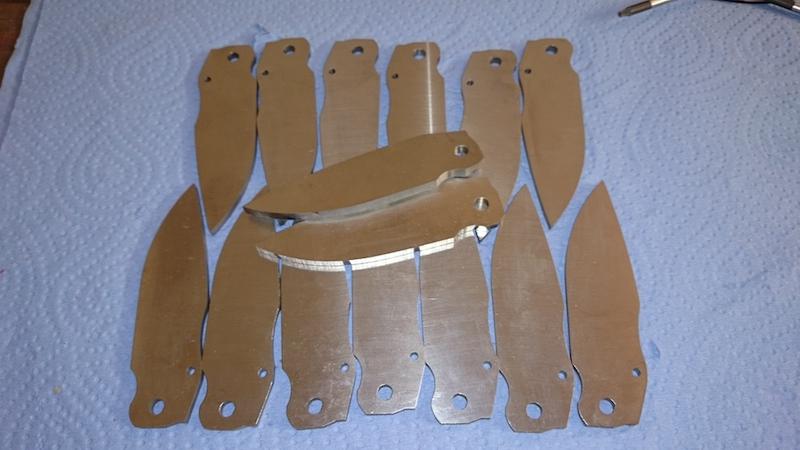

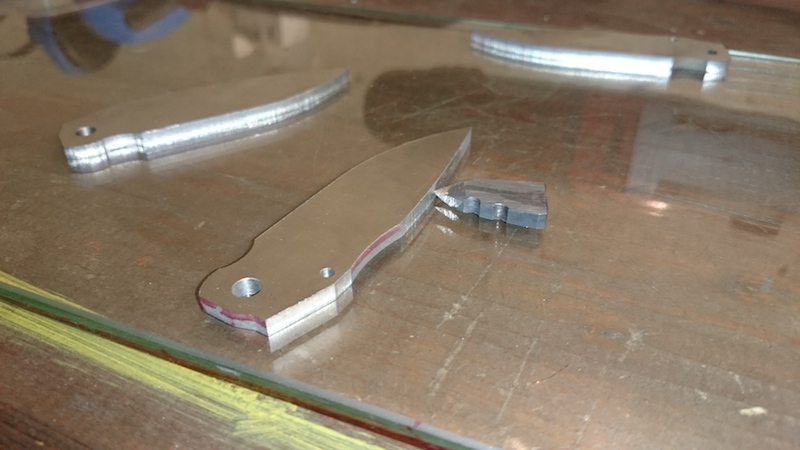

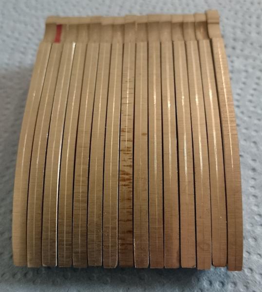

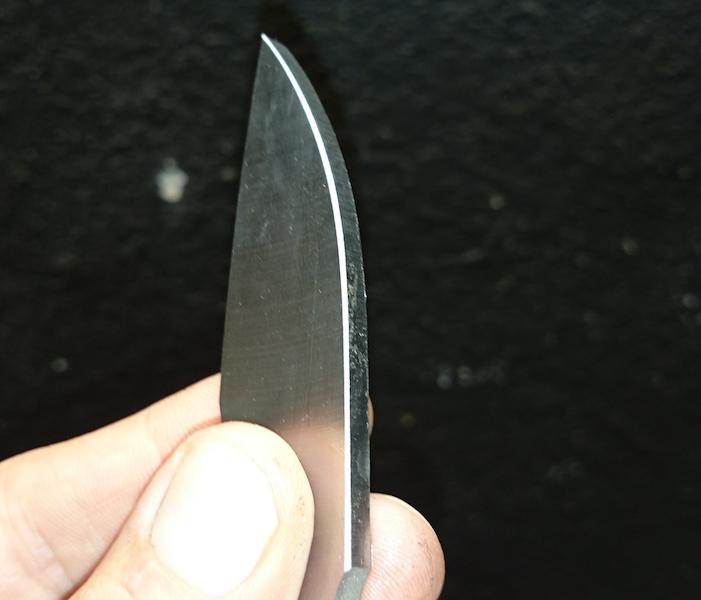

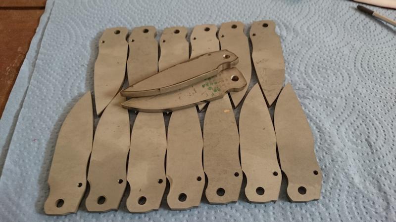

Die mit dem Watercutter ausgeschnittenen Klingen:
Mit dem Wasserstrahlschneider deshalb, da N690 ein Lufthärter ist. Mit dem Laser ausgeschnitten werden die Schnittkanten bösartig hart. Bei den Außenkonturen wäre das wurscht, leider sind die Bohrungen für Achse und Daumenpinöpel auch scheißhart -> das erschwert das Aufreiben der Bohrungen und ist nur mit Vollhartmetall-Reibahlen zu bewerkstelligen.
Noch einmal die Klingen:
Hier sieht man gut, wie der Wasserstrahl im Material auffächert. Sind rund drei Grad. Mit dem Laser passiert das zwar nicht, dafür wird halt der Stahl hart. Ein wengerl nacharbeiten der Konturen soll aber das Problem nicht sein. :p

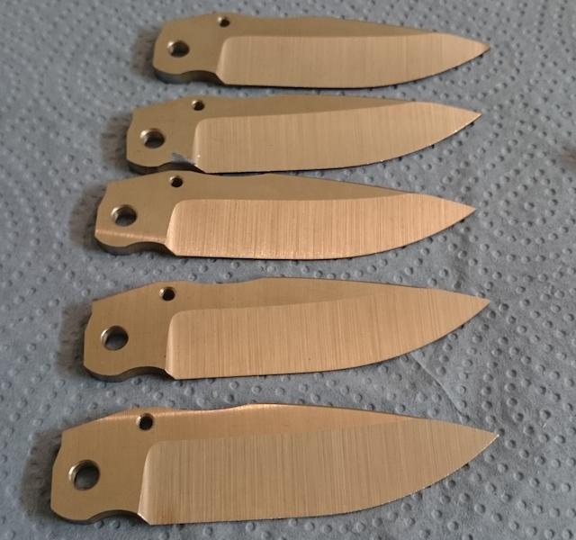

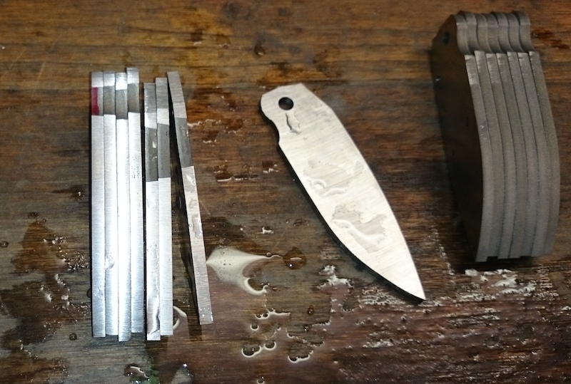

Die Klingen nach dem Planschleifen:

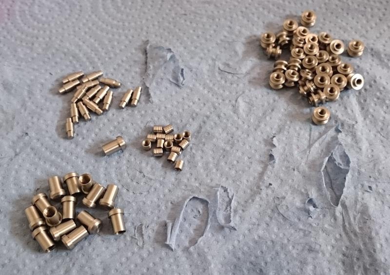

Die Drehteile sind da!

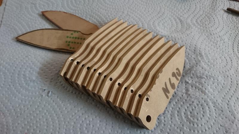

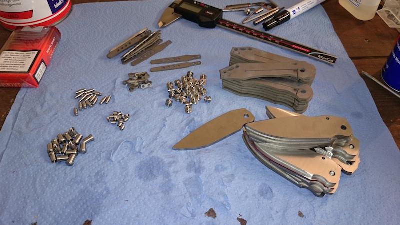

Bis auf die Schrauben und die G10-Schalen liegen hier alle benötigten Teile für 15 Stück SBH Mini:
Clips:
Zu den Clips: es gibt runde und eckige Clips. Wer was haben möchte, klären wir per Mail oder hier im Thread, ebenso die Farbe der G10-Schalen.

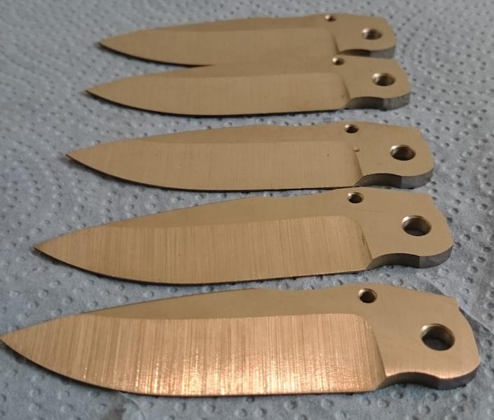

Schleifen der Konturen:
Fingermulde und Choil werden später mit der Schleiftrommel geschliffen.
Sieht dann so aus:

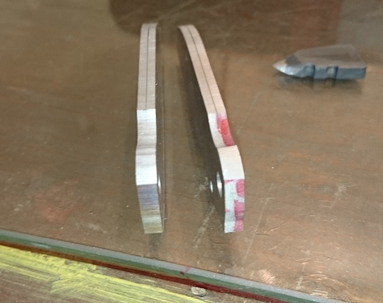

Auf diesem Bild sieht man wieder schön, wie der Wasserstrahl im Stahl auffächert.

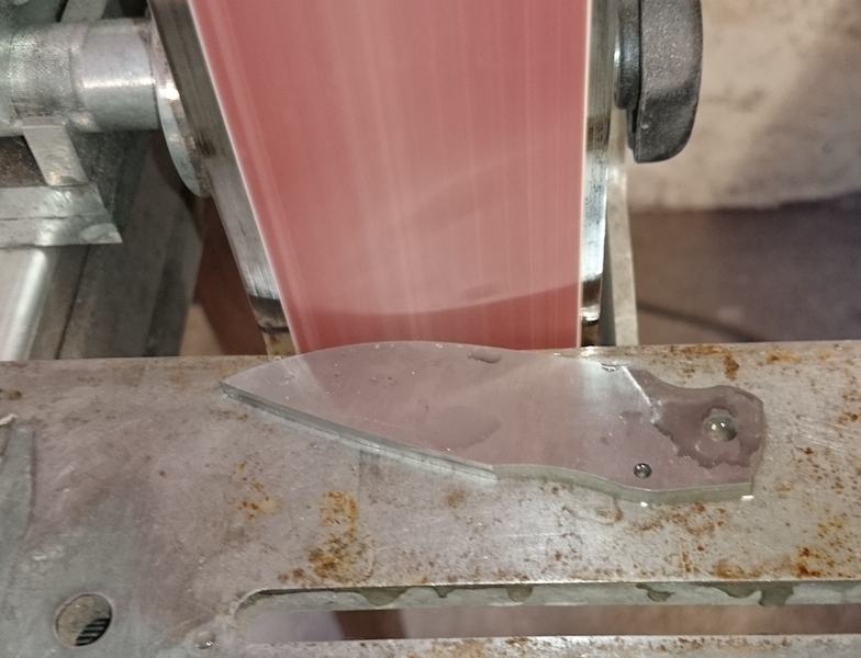

Und nein, der Winkel zw. Band und Tisch beträgt exakt 90°! Klar? :lach:
Meine selbst konstruierte, höchst professionelle Mittellinienanreißmaschine:
Die Glasplatte wurde im Floatverfahren hergestellt. Höchst präzise!
Und der Anreißdorn wurde von mir nur für diesen Zweck aus Silberstahl hergestellt und in einem speziellen und geheimen Verfahren gehärtet.
Nur so viel sei verraten: wesentliche Bestandteile der Härteprozedur sind eine Lötlampe und ein Kübel Wasser.

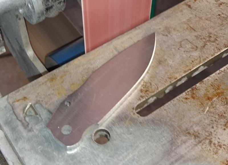

Uuuund es geht weiter!
Hier werden die Konturen einiger Klingen noch einmal überschliffen.
Außerdem fase ich bei allen Klingen die Kanten von Anschliff und false edge an.
Der Sinn besteht darin, das Schleifband zu schonen. Klar, eine scharfe Kante hobelt zuerst einmal die meisten Schleifkörper vom Band. Bei einer angefasten Kante passiert das zwar auch, aber in einem weit geringerem Ausmaß.
Sieht dann so aus:
Gruppenbild der angefasten und mittelliniengeritzten Klingen:

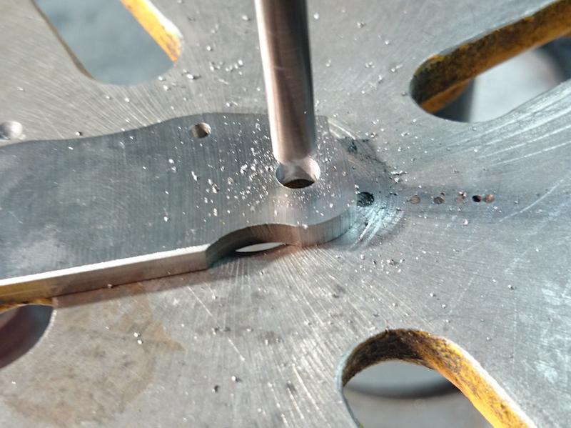

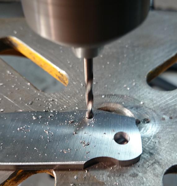

Aufreiben der Achsbohrungen:
Geht dank wassergestrahlter Klingen wunderbar einfach. Die Reibahle knabbert sich praktisch ohne Wiederstand durch die Klinge.

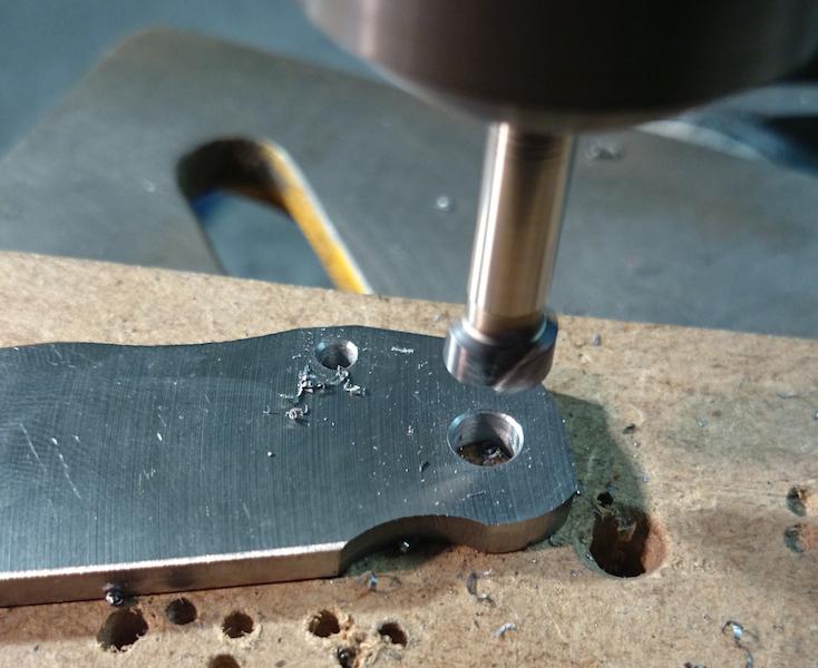

Loch für den Daumenpinöpel mit einem 3mm Bauhausbohrer aufbohren:
Runter mit der Drehzahl! Anfasen der Bohrungen:
Danach geht es an den Bandschleifer. 60er Band aufspannen und los geht's.
Die ersten fünf Klingen habe ich geschafft, dann war das Band hinüber.
Die Symmetrie passt noch nicht so ganz, an der Schneide steht noch zu viel Material, aber das macht nichts.
Nach dem Härten mache ich dann die Feinarbeiten mit feineren Bändern: Symmetrie herstellen, Ausdünnen sowie Anbringen der falschen Schneide.
