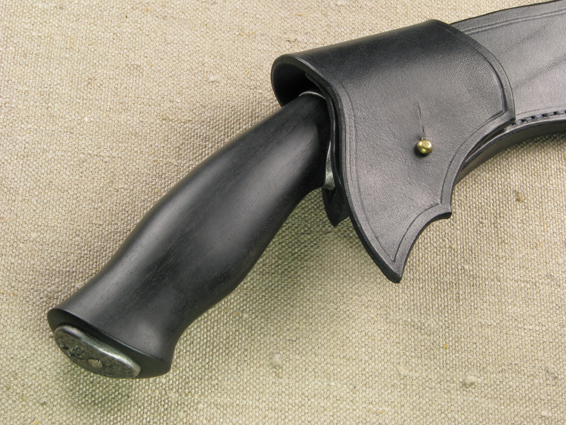

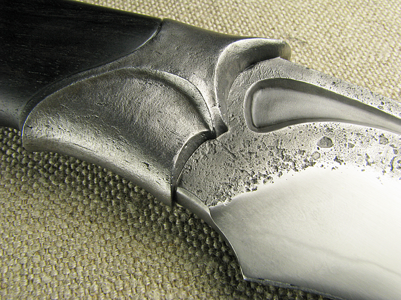

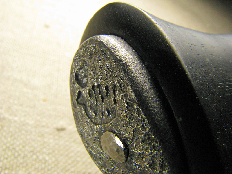

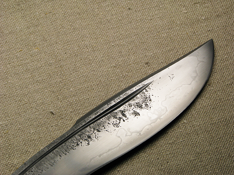

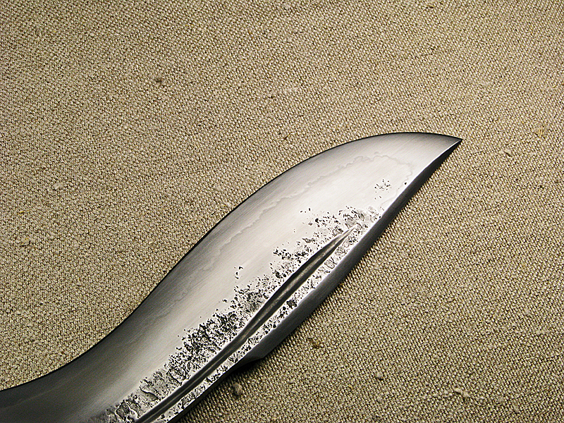

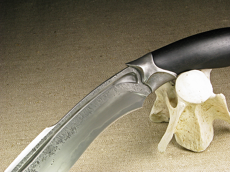

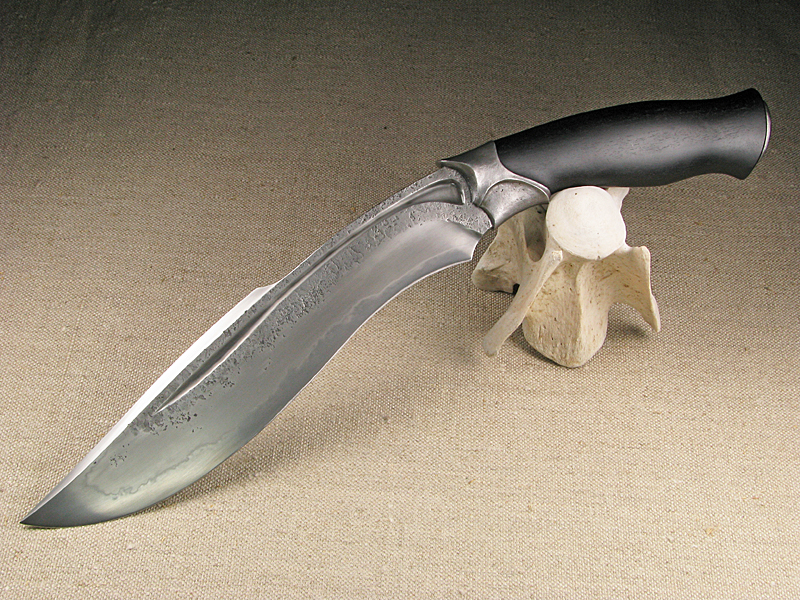

hallo zusammen,
hier ist ein zweites kukhuri
(aus meinem zyklus ´schöner hacken und kämpfen´) :D

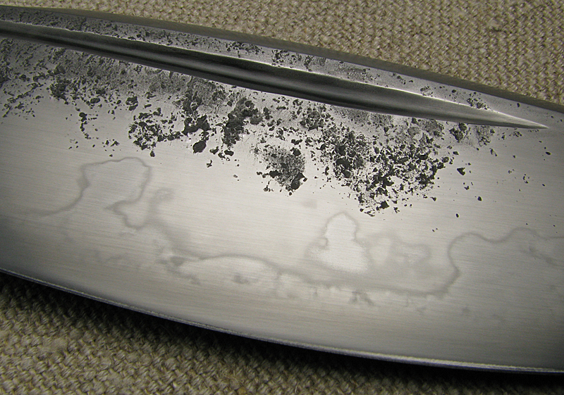

C105 geschmiedet
differentiell gehärtet, an der schneide 57HRC
puddeleisen für den zwingen-ersatz :rolleyes:
ebenholz
erl durchgehend und vernietet
länge 41cm
klinge 25cm
dicke 7,5-6,0mm
balance-punkt ca 3cm vor dem puddeleisenelement
lederscheide
danke fürs schauen!
gerhard

Auch dieses Stück ist wieder eine Wucht (auch wortwörtlich zu nehmen) - insbesondere die kleinen überarbeiteten Details wie bei der Zwinge oder der Lederscheide finde ich äußerst gelungen.

Hallo Gerhard,
Wucht und wuchtig. Bei dem Gewicht (mal nur so geschätzt) wäre mir eine etwas breitere Abschlußkappe am Griff lieber, nicht das das schöne Stück noch den Red Bull macht. Womöglich noch in Richtung eines unbedarften Mitmenschen der sich ob dieses "kleinen" Versehens dann doch einigermaßen "beeindruckt" zeigen wird.
Aber wie stets von dir gezeigt, Topp Verarbeitung ,stimmige Linien, halt ein Wieland. (Mein Neid ist dir schon lange sicher)
Viele Grüße aus München
Stefan Miller

die anregung mit dem fetteren- ähh griffigeren hintern werd´ ich beim nächsten kuk mal aufgreifen!

Wieder ein herausragendes Stück. Wuchtig-elegante Klinge und eine sinnige, formschöne Montur. Allerdings sagt auch mir der Griff nicht zu 100% zu. Er ist mit in der Mitte etwas zu bauchig geraten. Nen Ticken weniger Bauch, aber dafür einen ausgeprägteren Knauf täte der Linie sicherlich gut.

Normalerweise hab ich nicht besonders viel für Zwingen und Backen übrig, aber bei allen, die ich bis jetzt von dir gesehen hab, gefällt mir die Formgebung und die Verbindung mit dem Griff sehr gut.
