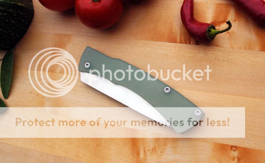

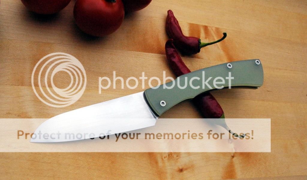

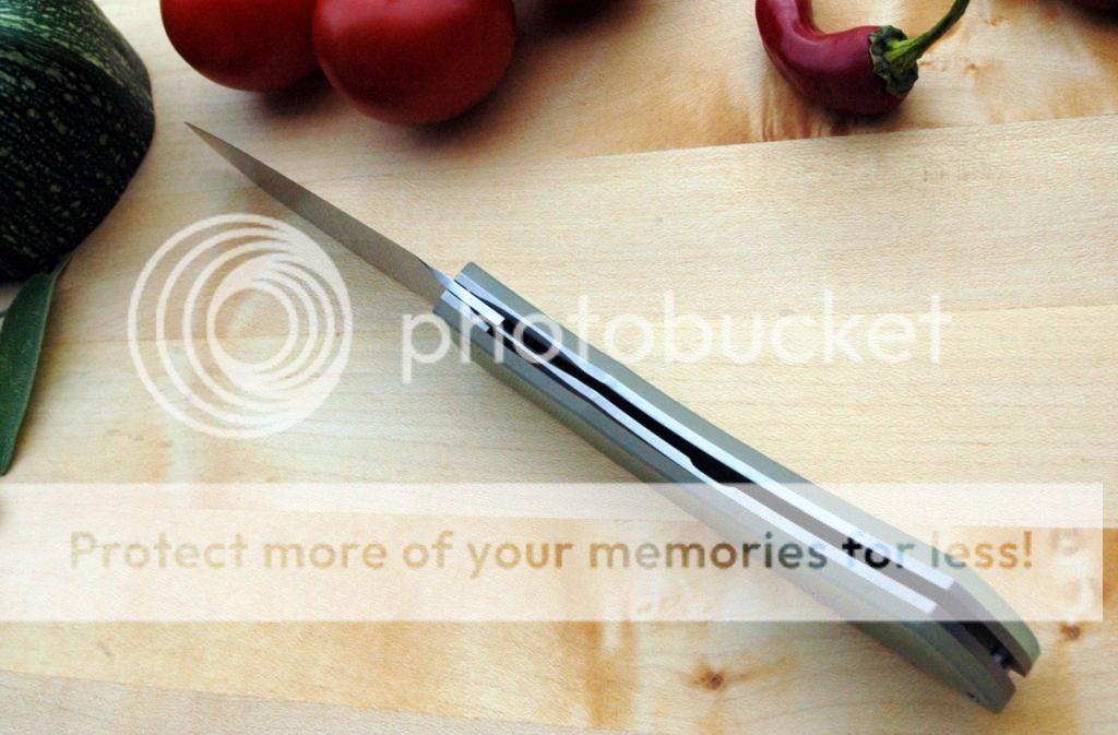

Das Messer sieht sehr interessant aus - besonders gefallen mir die Ausfräsungen in den Linern für den Daumen um die Klinge entriegeln zu können und wie der Lock durch das Griffmaterial durchschimmert!

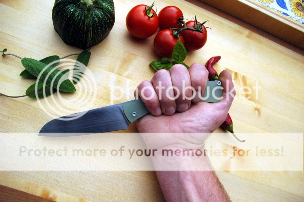

Auch die Überhöhung des Griffes gegenüber der Klinge finde ich sehr gut - allerdings (vielleicht ist es ja nur die Perspektive) steht mir der Griff für die typischen Küchenschneidaufgaben in einem ungewöhnlichen Winkel zur Schneide: das *könnte* beim Schnippeln eine ermüdende Handhaltung zur Folge haben. Kann man halt nur im Gebrauch beurteilen und wäre - falls ein Thema - auch einfach behoben.
Sehe ich das richtig, dass die beiden vorderen Schrauben auch die Klingenachse halten? Wenn ja, wie habt ihr diese gegen Verdrehen gesichert?

Wir freuen uns sehr über die wohlwollenden Kommentare, habt Dank dafür!
Die Konstruktion ist denkbar einfach - drei Steckachsen die in die Platinen eingelassen sind, ein Stoppin aus V4A und ein paar Schräubchens - ebenso Edelstahl.
Mit der rostfreien Klinge aus Niolox ( 1.4153.03 ) bei ca. 61HRc ( kryobehandelt) und dieser Hardware ist man in der Küche gut aufgestellt.

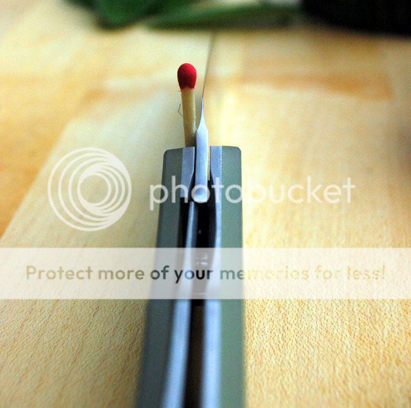

sunnyside: Das Streichholz hat sich hier im Forum bei Kochmessern zum Grössen-/Geometrievergleich eingebürgert.

Die vorderen Schrauben bestimmen das Anzugsmoment der Achse, richtig. Gegen Verdrehen sind diese beim Proto nicht gesichert; ist ja auch schnell eingestellt mit den offenliegenden Achsschrauben.

Bist ja immer an Fiedbäck interessiert: Die zur Unterseite versetzte Klingenachse stört im ersten Moment das Auge. Vielleicht ist es einfach Gewöhnungssache und auf jeden Fall nix Großes, nur zuerst dacht ich, das Messer schielt mich an.

Ich bin begeistert. Gefällt mir das Gerät so auf Bildern schon, ist es in der Hand noch besser.
Gerade noch für die Tasche und gerade noch gut handelbar zum arbeiten.

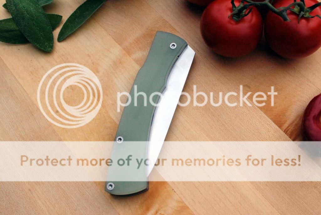

Einzig was ich irgendwie komisch finde ist der Liner, der (wie man auf Bild 5 sieht) auf Klingenseite schmäler ist Richtung Rücken.
Das ist rein subjektiv, aber wenn man draufschaut sieht es sich so an als wäre der Lock nicht ganz eingerastet.
Wobei da ja noch ein Ball in der Messermitte ist.
Ich bin kein so Messerbaumaster, ich gehe aber davon aus, Matthias hat das schon so konstruiert, dass es hält.
