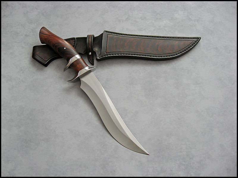

Was ich recht pfiffig finde, ist dass die Scheiden eine Struktur bekommt, die zum jeweiligen Holz passt.
Ein paar Bildchen mit freundlicher Genehmigung von Marcin

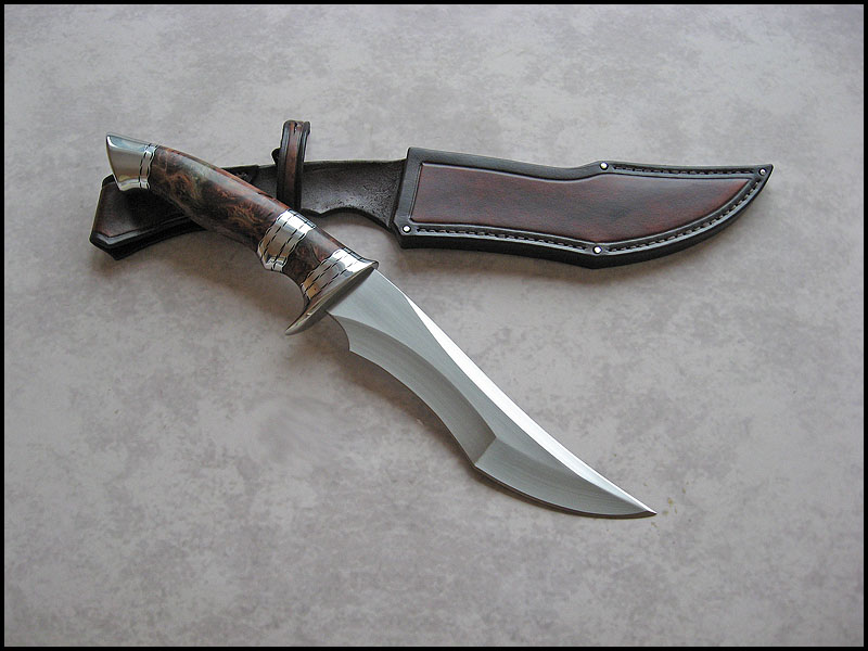

Inferno

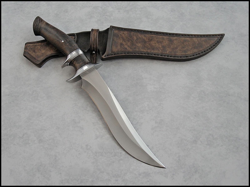

Assassin

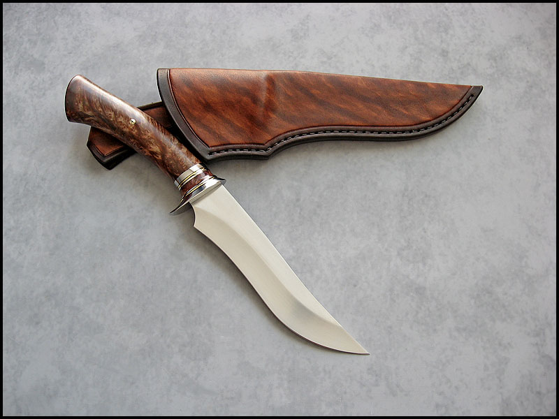

Was kleines für die Dame - Seniorita :)

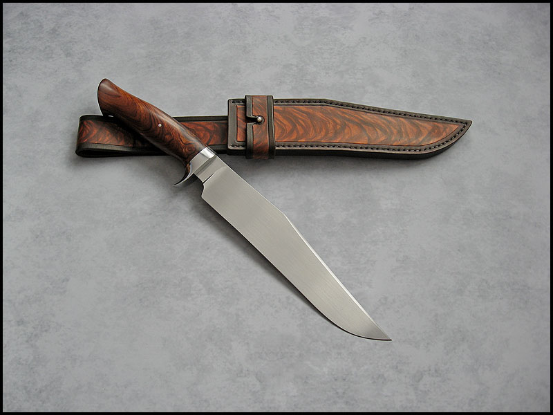

Flachschliff. Bowie Zadziorny

Weißt Du zufällig, ob das "Assassin" am Rücken angeschärft ist?
Hab auf seiner Homepage keine Info dazu entdecken können.
...Was kleines für die Dame - Seniorita...
Na, ich wünschte, die Gruppe, der messeraffinen Damen, die sich sowas umschnallen, wäre größer... :D
Nö, weiß ich nicht. Da der Mann Messermacher ist, geh ich mal davon aus, der macht das scharf oder weniger scharf, je nach Kundenwunsch.

Ich find die Dinger schon sehr geil. Insbesondere Inferno (steht sogar schon mittelfristig auf meiner Wunschliste) und Assassin.

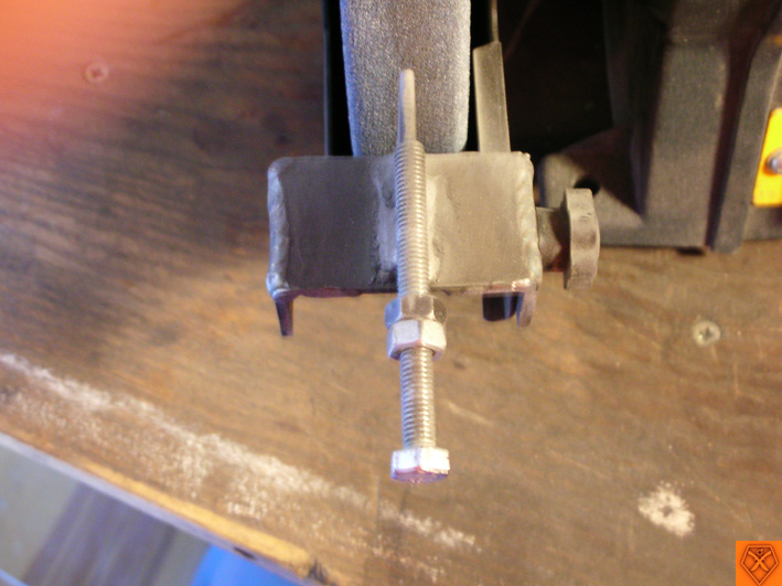

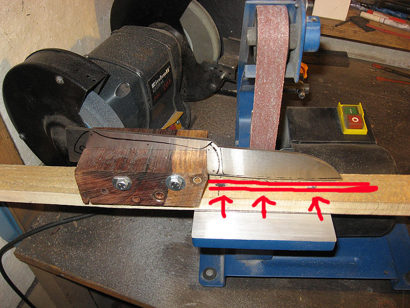

Ich hab Marcin nach ein paar Bildern gefragt, auf denen man sehen kann, wie er den Hohlschliff macht.
Hab ich bekommen.
Das ist natürlich alles Hightech :steirer:
Die Flachschleifvorrichtung ist klar. Was er sich für den Hohlschliff gebastelt hat, kapiere ich nicht so ganz. Hier jemand?

Meins das Assassin. Mit matten Monturen.

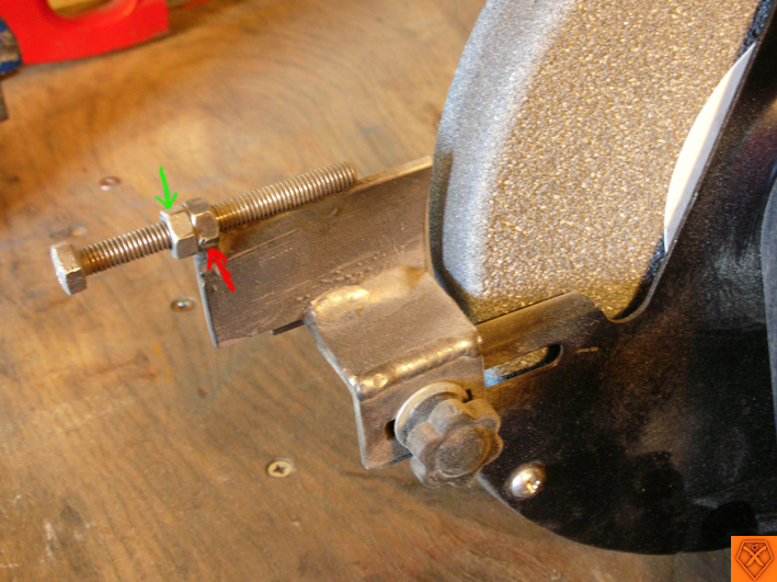

Damit er nicht völlig Freihand schleifen muß, hat er sich einen Anschlag gebastelt.
Der richtige Abstand wird, je nach Klingenhöhe, eingestellt, der Klingenrücken liegt an der Schraube, die Klinge auf dem Stein und wird zum schleifen quer zum Stein bewegt.
Da gibt's als Auflage auch nur den schmalen Steg, damit er die krummen Dinger auch schön hinbekommt.
Der Anschlag ist hier nur ne schöne Hilfe, schleifen sollte man schon können...
Aaaaaaaaah. Die Schraube dient zum Anpassen verschiedener Klingenhöhen. Verstanden. Eigentlich ganz simpel, ich habs nur nicht gesehen. Danke!
Pitter
Danke für die Bilder, ist dann auch verständlich warum die Schraube so lang
Ist. Bei den Großen Messern ist die Abnutzung an dem Stein nicht unerheblich.
Ich habe aber noch keine Bilder von Messermachern gesehen die mit
Einer Schleifscheibe statt Band arbeiten. Muss ich mir auch mal überlegen.
Gruß Dirk
Dank der Schraube oder des Bolzens mit nur punktueller Auflage ist es einfacher, Recurve zu schleifen. Mit einer flachen oder breiten Auflage ist das eher suboptimal. Geht aber auch nicht ohne Übung, Augenmaß und Fingerspitzengefühl.
