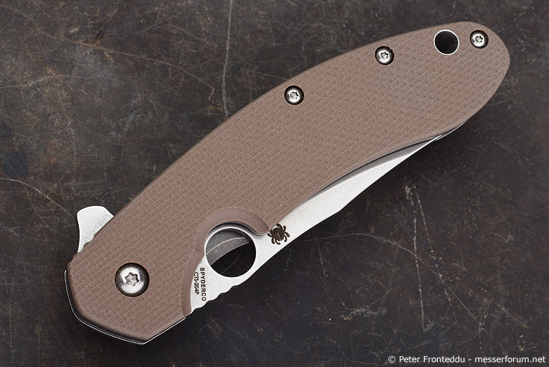

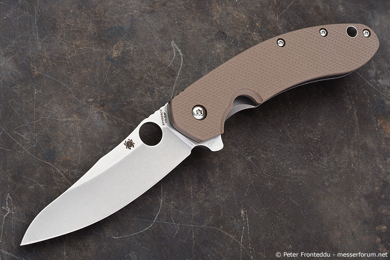

Erstmal sorry, dass das hier wieder ne ziemliche Bilderschlacht wird. ISDN Benutzer müssten leiden. Aber an dem Southard gibts halt soviele Details ... was will ich machen :)
Erstmal Specs abhandeln:
  • Länge aufgeklappt 202 mm
  • Klingenlänge 88 mm
  • Klingenstahl CTS 204P, 4mm dick, Hohlschliff, stonewash Finish
  • Länge geschlossen 114 mm
  • Griffmaterial G10, Titan
  • Gewicht 115 Gramm
  • Flipper, Kugellager
  • Edelstahlsclip für tip-up, nicht umsetzbar
  • Coolnessfaktor 9 von 10 :D

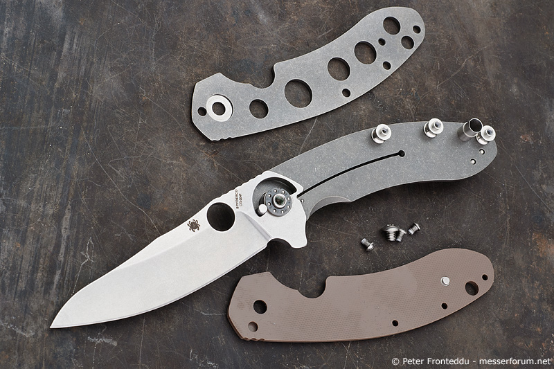

So sieht das Dingens aus:
Und zu

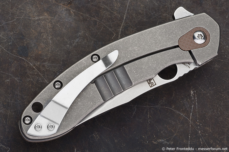

Und von hinten :)
Hab ich schon gesagt, dass mir das Messer gefällt? :D Und von oben :steirer:
So, aber etz reichts erst mal, jetzt gibts a bisserl Text.

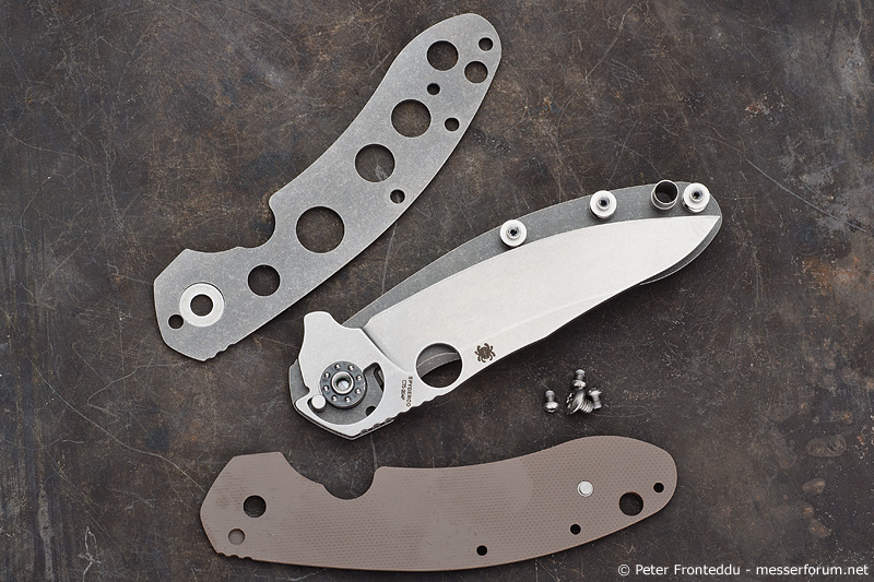

Jaja, der Liner wurde etwas ausgedünnt, damit auch empfindliche Naturen das Messer bedienen können. Aber auch gemessen am berüchtigten Cheez-Maß sollte da noch genug Material übrig sein, damit der Jung gut schlafen kann.

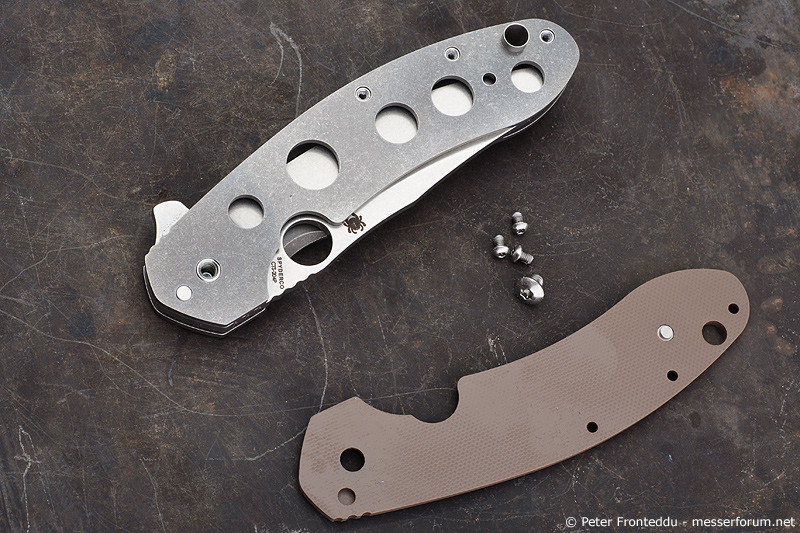

Dann pack mer mal die Schraubendreher aus:
Seht ihr den Pinockel in der Griffschale? Hab ich auch noch nie gesehen. Schon klar, fixiert zusätzlich die Position der Griffschale. Braucht kein Mensch. Ist aber ein zusätzlicher Arbeitsschritt, also noch genauer, noch passender und weiter gehts :p
1. Ich hasse IKBS
2. Ich liebe Kugelkäfige, weil ich dann nicht jedes mal nach dem Zerlegen die Mistdreckwinzkugeln vom Wohnzimmerboden aufklauben und die geölten und pappigen Dinger in die Laufflächen reinpfriemeln muss. Vielen Dank Herr Spyderco, der Herrgott hat Kugelkäfige erfunden, also kann man sie auch nutzen, wenn man Platz hat (das IKBS wurde eh für was ganz anderes entwickelt, als wofür es heute idR gebraucht wird).
Der Klingenanschlag ist integriert, also braucht man sich nicht überlegen, wo man den Stoppin hinbaut - ist bei einem Flipper ja nicht ganz so einfach. Das Problem beim innenliegenden Anschlag ist nur ...
... dass "Stoppin", Achse und der Anschlag des Liners fast auf einer Linie sind. Wenn man nicht hundertprozentig sauber arbeitet, hat die aufgeklappte Klinge leichtes Spiel nach oben/unten.

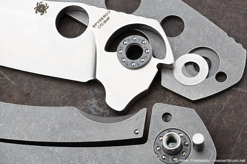

Um gleich zum Fazit zu kommen: Klingenspiel gibts beim Spyderco Southard Folder keines. Null. Nada. Das Ding flippt wie ein Weltmeister. Und die Klinge steht aufgeklappt wie ein Fixed. Ich kann da rütteln und tun, was ich will, da tut sich nix. Hab ich schon Oberaffengeil gesagt? Oberaffengeil :)
Die Kugeln laufen nicht im (relativ weichem) Titan, sondern Spyderco hat eine Stahleinlage eingelegt (20 Renommepunkte Minus wegen schlechtes Deutsch). Die sitzt so passend in der ausgefrästen Tasche, dass ich die Stahleinlage erst bemerkt hab, als sie mir zufällig beim Zusammenbau herausgeflogen ist :)

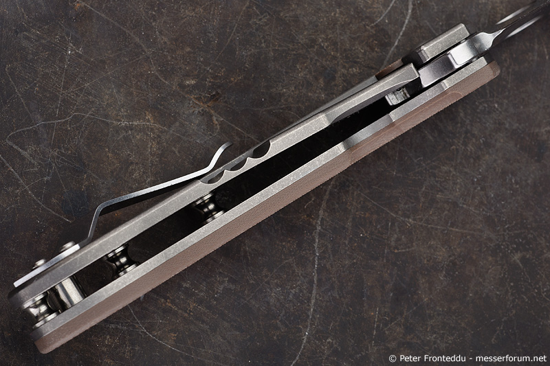

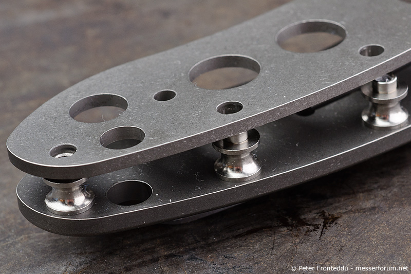

Und noch was zu Passung, nämlich die Abstandshülsen:
Die sorgen nicht nur für den Abstand zwischen den beiden Titanschalen. Durch den Kragen, mit dem sie beidseitig bündig in den Platinen sitzen, wirken sie wie Passstifte, fixieren also die Position der Platinen zueinander. Das Southard funktioniert wie ein präziser Steckbausatz. Die Schrauben halten den ganzen Kladderadatsch nur zusammen; für die Passung spielen sie keine Rolle.
Das ist einfach sauber gemacht. Und hat den praktischen Vorteil, das man das Messer zigmal zerlegen kann, es passt wieder alles zusammen wie im Neuzustand und man muss nicht lange an den Platinen rumprokeln und hin und her schieben, bis die Mechanik wieder sauber funktioniert.

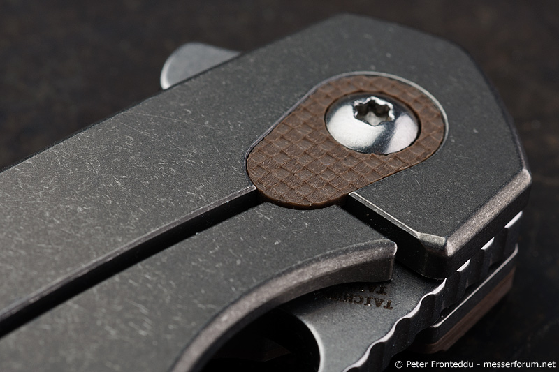

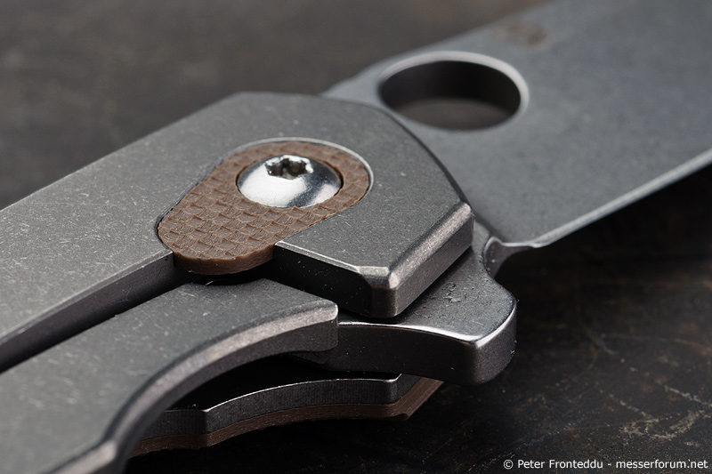

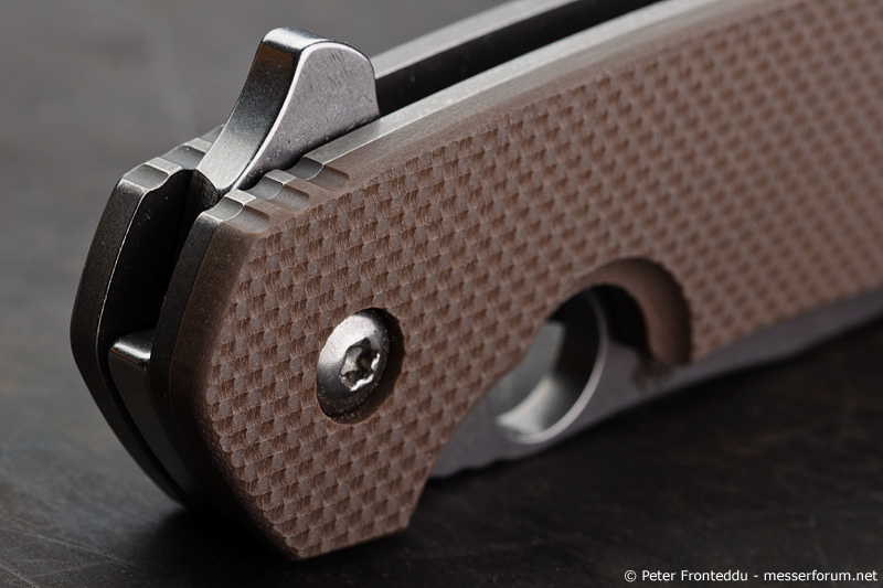

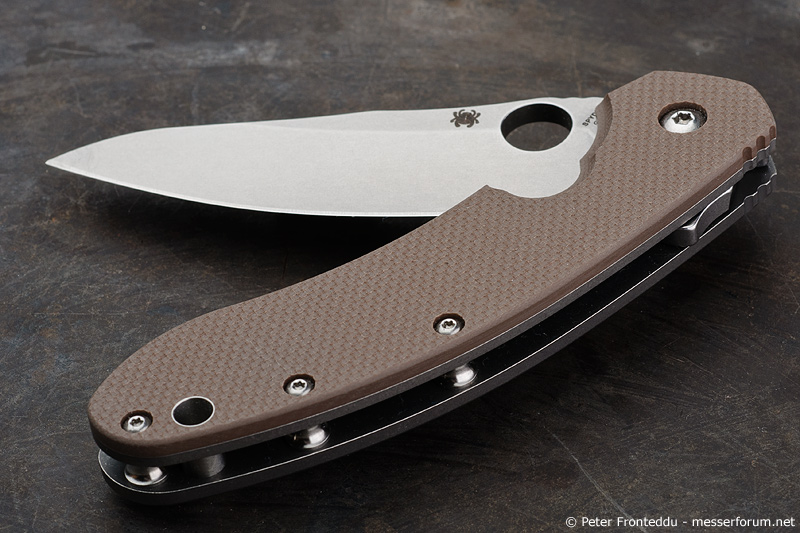

Bilder? :D
Muss man nicht lange erklären oder? Das eingelegte G10 Stückchen funktioniert als Überdehnschutz. Simpel und funktioniert. Ok, ich finde den Hinderer Lockbar-Stabilizer cooler, weil er auf simple Weise zwei Funktionen erledigt (Überdehnschutz und Fixierung des Framelocks nach oben). Aber alles gibts halt nicht.

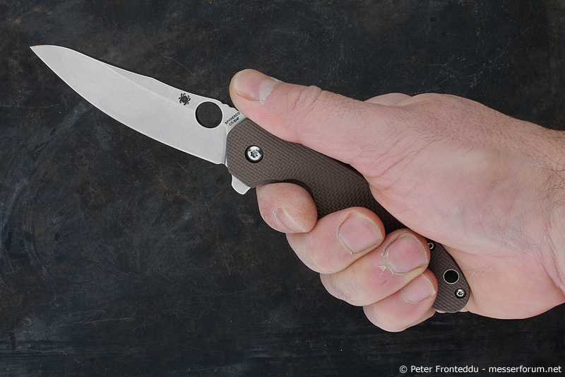

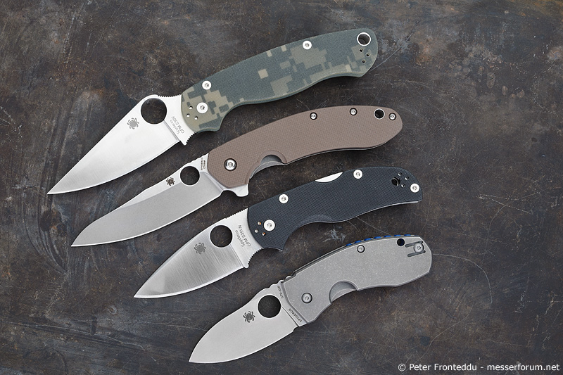

Größenvergleich. Das Southard zwischen Para-Military, Native 5 und Tecno. Das Para-Military ist schon länger in meiner EDC Rotation. Von den 4" Foldern bin ich weg, zumindest wenn ich mehr machen will, als damit rumspielen. Bei Klappern wie dem Paramili oder dem Southard hab ich was in den Fingern. Trotzdem sind die Messer noch handlich. Optimale Größe für mich.

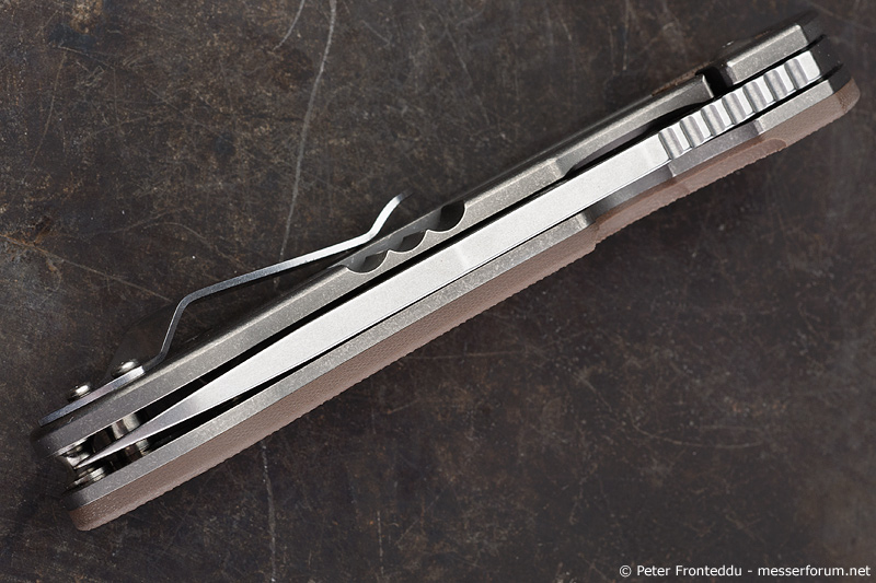

z.B dass beim zugeklappten Messer die Klingenrampe raus schaut, kann ich nicht vergeben. Alles bündig, glatt und harmonisch.

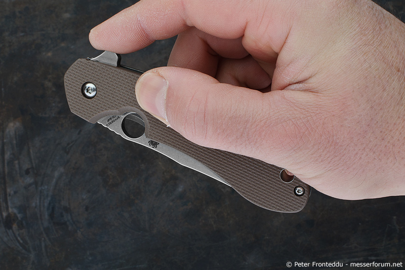

Für Linkshänder ists regelmässig blöd, wenn - wie auch beim Southard - das Spyderhole auf der Rückseite vom Liner verdeckt wird. Greift als Kritikpunkt aber auch nicht, weil das Spyderhole eher Designelement ist. Geöffnet wird eh mit dem Flipper
