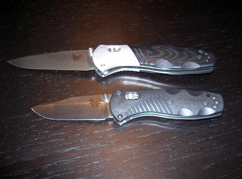

So und nun die verprochenen Details. Wie in der Beschreibung des ersten Eindrucks (siehe oben) werde ich vor allem einen Vergleich zum kleinen Bruder (dem BM585) machen, da dies eines meiner bevorzugten EDC's ist. Nartürlich sollen allgemeine Themen nicht auf der Strecke bleiben :)
Der Lock:
Wie beim BM585 hat auch das groß Barrage in der Luxusausführung einen Axislock. Ich selber hatte an diesem Lock noch nie was auszusetzten und genau so ist es auch diesmal. Funktioniert einwandfrei, zuverlässig und sicher. Der Assits Mechanismus ist sicher Geschmacksache. Ich bin ein Fan davon, da die Funktionalität echt super ist. Keine große Schwungbewegung aus dem Handgelenk, sondern einfach nur ein Stück mit den Daumen die Klinge öffenen und zack - offen. Der Nachteil: Bei vielen Leuten erweckt das den klassischen Springmessereindruck, da das öffnen doch mit einem satten Sound verbunden ist. Mit etwas Übung kann man die Klinge vor dem vollständigen Aufklappen mit den Zeigefinger abfangen und so das Klacken der sich öffnenden Klinge verhindern. Über die Feder rastet das Messer trotzdem noch selbständig ein - nur mit weniger Sound :)
Wie beim BM585 erfüllt auch beim BM581 der Sicherungs seine Funktion. Allerdings macht mir der Knopf einen etwas schwergängigeren, hackeligen Eindruck, deshalb hier einen Halben Punkt Abzug im Vergleich zum BM585.

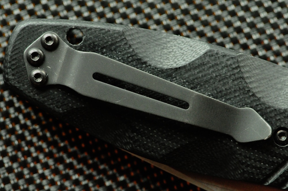

Der Clip ist auch mal wieder einer der besseren - nicht nur lackiert, sodass man nach drei Tagen gleich die großen Abplatzer hat. Getragen wir das Messer Tip-Up und der Clip läßt sich von rechts nach links umsetzten, sodass das Messer auch für Linkshänder geeignet sein sollte.

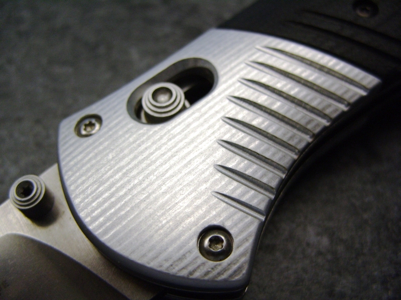

Der Griff:

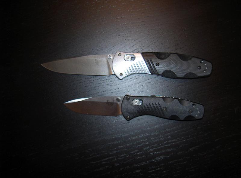

Wie schon geschrieben, bin ich eher der Fan von kleineren BM-Varianten, wenn diese zu einem Messertyp verfügbar sind. Hier ist der Unterschied jedoch nicht so signifikan und das Messer liegt sehr gut in der Hand. Bei allen angefallenen Tätigkeiten (Küche, Freizeit(leicht Holzarbeiten im Garten) und Arbeit (schneiden von Kartonagen und Folien) hatte ich immer das Gefühl, das Messer unter Kontrolle zu haben. Sicher trägt hier die Griffform und Ausführung ihren gehörigen Teil dazu bei. Die Strukturen im Griff sind nicht nur hübsch, sondern auch funktional. Lediglich an der Daumenauflage hätte ich mir vielleicht noch ein paar Rillen gewünscht.

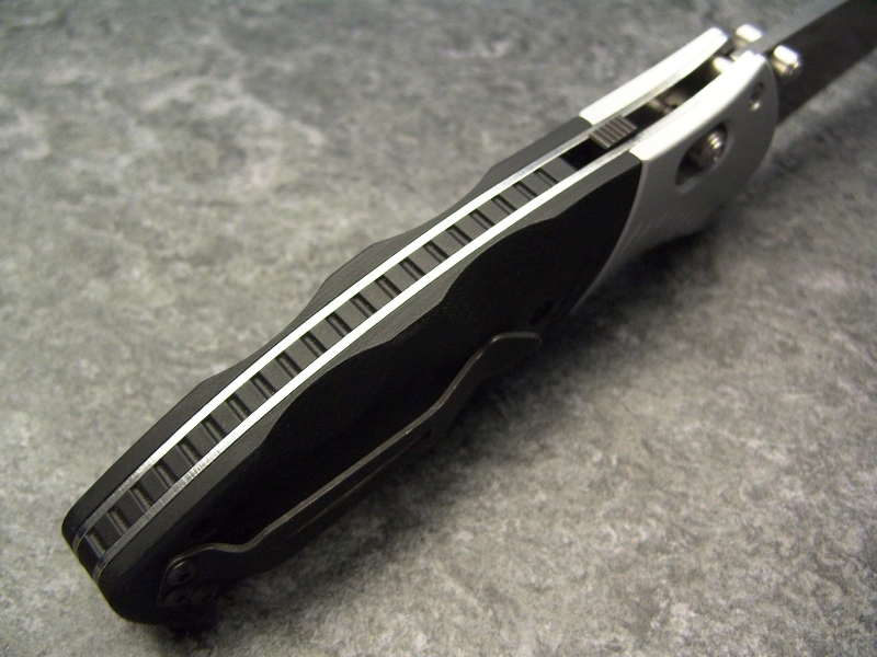

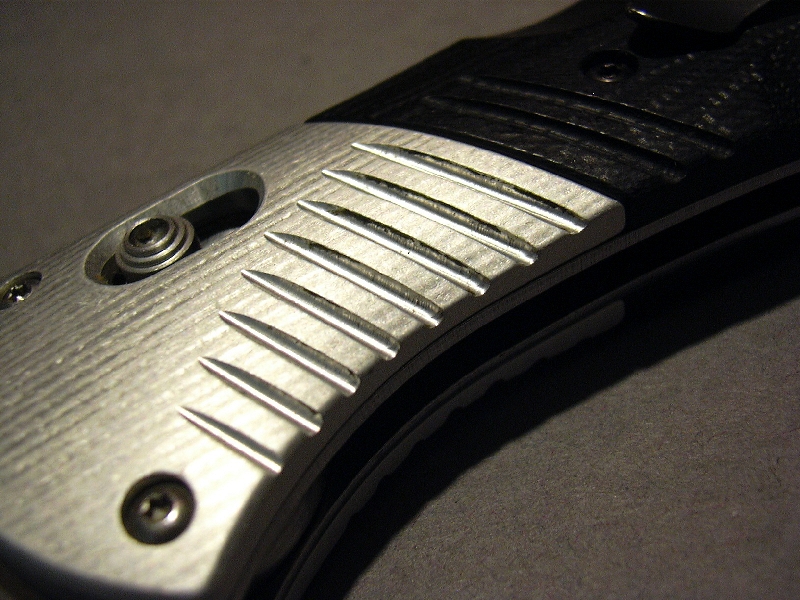

Was mir auch aufgefallen ist, dass die Kanten der Rillenstruktur beim BM581 im Vergleich zum BM585 deutlich scharfkantiger sind. Man wird sich hier nicht verletzen, aber es fühlt sich etwas unangenehmer an. Ganz klar gewinnt das BM581 der Vergleich der Griffmaterialien. Die Kombination aus Alu und G10 sieht schick aus, ist hochwertig und stabil. Im Vergleich zum BM585 definitiv ein Upgrade, wobei auch das Valox seinen Dienst gut verrichtet.
Was mir an der Barrage-Serie generell gefällt ist, dass die Achschraube nicht sichtbar ist.
Die Klinge:

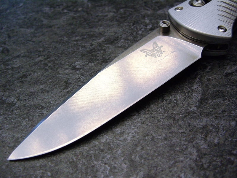

Zuerst was zum Stahl - ich finde den M390 wirklich super. Ich habe das Messer nicht geschont (auch nich übertrieben hart rangenommen), aber beim schneiden von PC-Folien hat schon so mancher Stahl sehr schnell an Schärfe verloren. Nicht so hier. Das Messer hat beim Eintreffen rasiert und tut es immer noch - ohne Nachschärfen. Deshalb kann ich leider nichts dazu sagen, wie schwer oder einfach das geht :)
Die Klingengeometrie finde ich für einen EDC hervorragen. Nicht zu dünn, nicht zu dick, hoher Anschliff - da kann man schön mit arbeiten. Aufgefallen ist mir ein minimales Klingenspiel, sowohl horizontal, als auch vertikal. Da ich das Messer nicht auseinandernehmen wollte, habe ich hier nichts nachjustiert.
Zusammenfassung:
Ich finde, da hat BM mal wieder ein sehr schönes Messerchen herausgebracht, das auf jeden Fall das Zeug zu einem meiner Lieblingsmesser hat! Angenehme Größe, schickes Design, rundum funktional, hochwertige Materialien und Verarbeitung. Das BM581 muß sich meiner Meinung nach nicht hinter solchen Klassikern wie dem BM710 verstecken! Mein Tip für für jeden, der ein hochwertiges (BM)-EDC sucht - schaut euch das BM581 an. Es ist sein Geld definitv wert!!

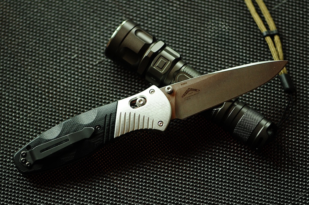

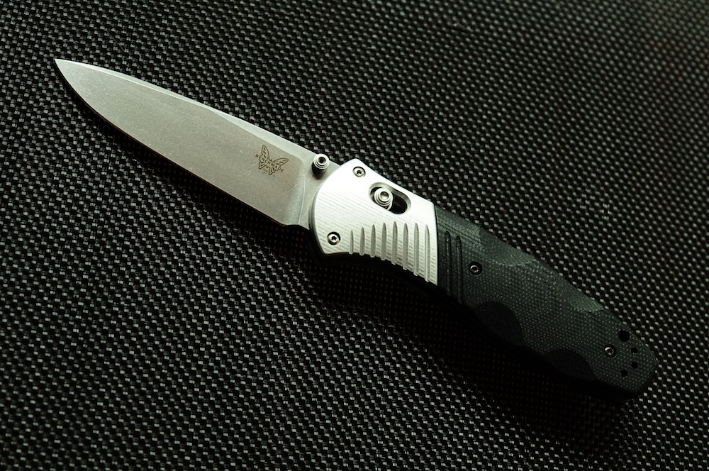

So ... dann nun hier mein Testbericht:

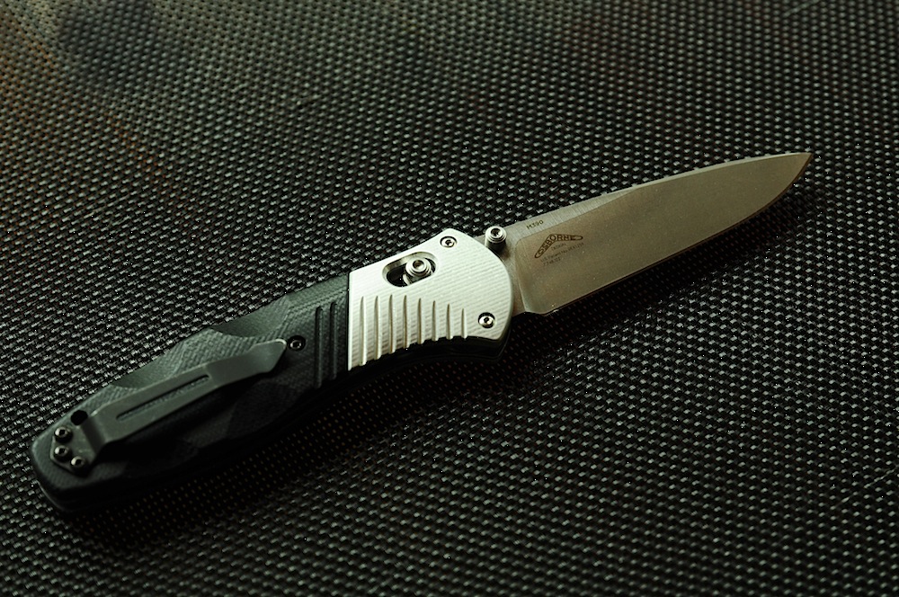

Benchmade 581 Barrage
Daten (laut Katalog):
Klingenlänge: 9,14 cm
Klingenstärke: 3,07 mm
Klingenhöhe: 2,4 cm
Gesamtlänge (offen): 21,2 cm
Gewicht: 119 g
Klingenstahl: M390 Supersteel (60-62 HRC) halbhoher Flachschliff
Verschluss: AXIS-Assist Lock
Erster Eindruck
Schon das Benchmade 585 hatte mir beim damaligen PA angetan, so dass ich nun sehr neugierig auf seinen "großen Bruder" war. Wie erwartet, war der erste Eindruck durchweg positiv. Wie ich es von Benchmade kenne, ist die Verarbeitung ohne Mängel.

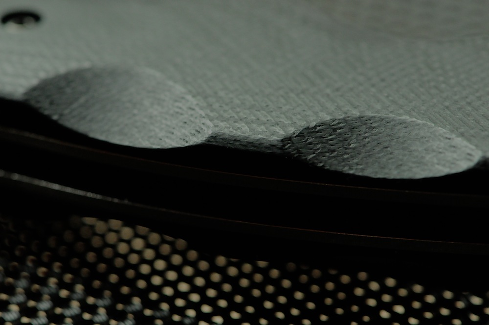

Griff
Die schwarzen G10-Griffschalen bilden einen schönen Kontrast zub den Aluminiumbacken des Messers. Die Griffmulden und –rillen sind angenehm zu greifen und sorgen für einen sicheren wie bequemen Griff. Der umsetzbare mattschwarze Clip (tip-up) läßt das Messer schön tief z.B. in der Hosentasche verschwinden und trägt auch sonst optisch nicht übermäßig auf. Bei längerem Arbeiten mit dem Messer fällt allerdings auf, dass das Messer durch die Aluminiumbacken etwas "kopflastig" wird.
Klinge

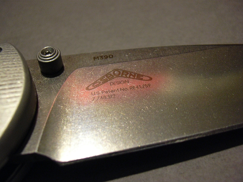

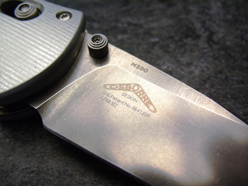

Die Drop-Point Klinge im typischen Osborne-Design ist 9,14 cm lang und besteht aus dem "Superstahl" M390. In Verbindung mit einer Klingenstärke von knapp 3mm und dem sauber ausgeführten halbhohen Flachschliff ist das Messer ein wahrer Schneidteufel :teuflisch, der im EDC-Einsatz echt Freude macht! Auch nach einer Woche in der ich das Messer für alle möglichen Schneid- und Schnitzarbeiten verwendet habe, hat das Messer nichts von seiner Schärfe eingebüßt, der "Superstahl" M390 scheint seinem Namen alle Ehre zu machen :super:

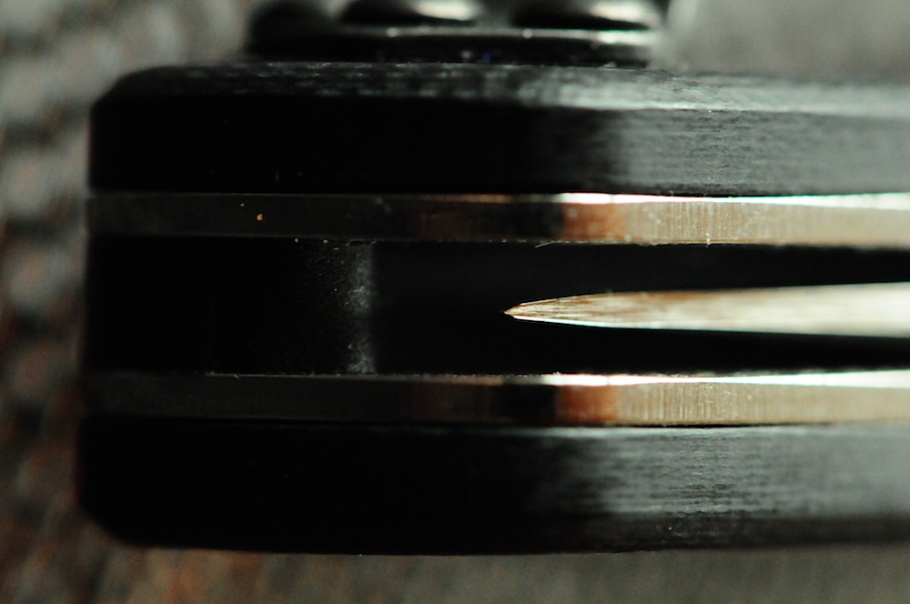

Das von Ginunting angesprochene Klingenspiel habe ich auch bemerkt - hat mich im Alltagsgebrauch aber nicht gestört da wirklich nur minimal spürbar.

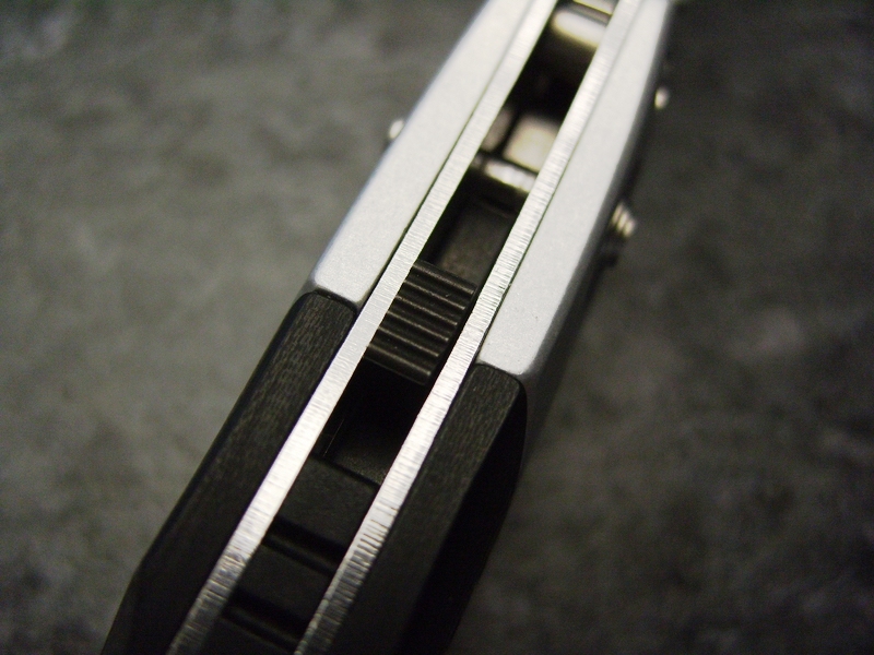

Öffnungsmechanismus/Lock
Den AXIS-Assist Lock kannte ich schon vom Benchmade 585 sowie vom Benchmade 470. Hat man den Anfangswiderstand der Feder überwunden, öffnet sich das Messer schnell und komfortabel und rastet mit einem satten "Klack" ein. Einmal geöffnet hält der von mir geliebte AXIS Lock das Messer bombensicher. Gegen unbeabsichtigtes Öffnen (z.B. in der Hosentasche) bietet das Messer einen Sicherungsknopf. Lediglich zum Schließenn des Messers braucht man wieder beide Hände, um den Federwiderstand zu überwinden.
Fazit
Abgesehen von dem leidigen Thema "Führen von Einhandmessern" ist das Benchmade 581 Barrage ein tolles messer, welches im EDC-Einsatz eine überragende Figur macht und durch stilvolles Design wie gute Verarbeitung auffällt. Wie schon beim BM 585 tut es mir irgendwie leid, dieses schöne Messer wieder auf die Reise zu schicken.

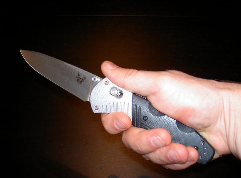

So, ich habe das Messer zwar erst gestern bekommen, konnte aber dennoch schon kräftig testen und werde die evt. Eindrücke der nächsten Tage dann einfach ergänzen.

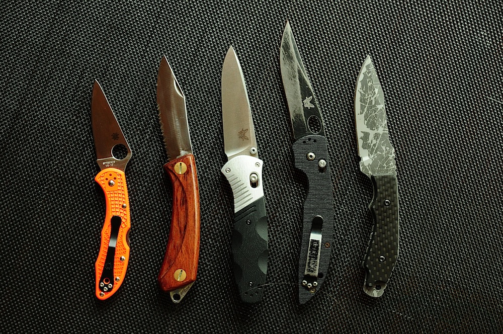

Mit den Fotos von propaghandi kann ich leider nicht mit halten, aber da ich es persönlich immer gut finde, wenn viele Bilder in Reviews verbaut sind, stelle ich auch noch ein paar rein...
Erster Eindruck/Optik/Verarbeitung
Das 581 kommt ganz klassisch im schwarzen Säckchen und der blauen Schachtel daher. Beim ersten Anfassen fällt das doch recht ordentliche Gewicht auf, was aber auch ein Gefühl von Wertigkeit und Stabilität vermittelt. Optisch macht das Messer ganz schön was her. Trotz des Gewichts und der Größe wirkt es doch relativ elegant. Mir persönlich würde es besser gefallen mit komplett Alu oder komplett G10 Schalen, aber das ist sicherlich Geschmacksache. Die Verarbeitung ist top, da bin ich aber von Benchmade auch nichts anderes gewöhnt. Alles sauber verschliffen, keine unerwünschten Spalten, die Klinge steht mittig, usw.
Haptik/Bedienung
Das Messer liegt mir persönlich sehr gut in der Hand. Der Griff ist bequem und recht rutschfest und lässt dadurch, dass er von der Formgebung recht universell gehalten ist, sehr viele verschiedene Griffvariationen zu. Einzig für den Daumen hätte ich mir persönlich ein paar Rillen gewünscht. Den Axis Assist kannte ich bisher noch nicht, obwohl der Axis mein persönlicher Lieblings Lock ist. Ich war beim ersten mal öffnen dann doch erstaunt über die Power, mit der das Teil öffnet. Wie schon beschrieben, muss die Klinge um geschätzte 20 Grad aus dem Griff geschoben werden, dann ist die Feder überwunden und die Klinge schnappt satt auf. Die Feder hat bis zum Schluss Spannung, d.h. selbst wenn man die Klinge einen Zentimeter bevor sie verriegelt stoppt, öffnet sie danach noch vollständig. Das fand ich interessant, da das bei meinem Mini Reflex (Schon klar, dass das ne andere Technik ist...) nicht der Fall war. Da hatte die Feder nach 2/3 der Strecke keine Power mehr. Die Entriegelung per Axis ist dann gewöhnt gut und die Blockierung durch den Schieber am Griff Rücken funktioniert auch wie sie soll. Mit ein wenig Übung bekommt man das Messer auch einhändig wieder zu, aber besonders komfortabel ist es natürlich nicht. Der Clip gefällt mir gut, ist nichts weltbewegendes, aber es gibt deutlich schlechtere.
Klinge
Die Osborne Klingenform gefällt mir persönlich sehr gut. Die Klinge schneidet aufgrund der relativ geringen Stärke und des Flachschliffs sehr, sehr gut. Den Stahl kenne ich schon von meinem Mule Team, da war ich schon sehr beeindruckt. Man bekommt ihn wirklich super scharf, auch mit dem Sharpmaker braucht man keine Ewigkeit und er hält die Schärfe beeindruckend lange.
Fazit
Das 581 ist ein recht großes, sehr schneidfreudiges Messer in blitzsauberer Verarbeitung und mit einem tollen Stahl.

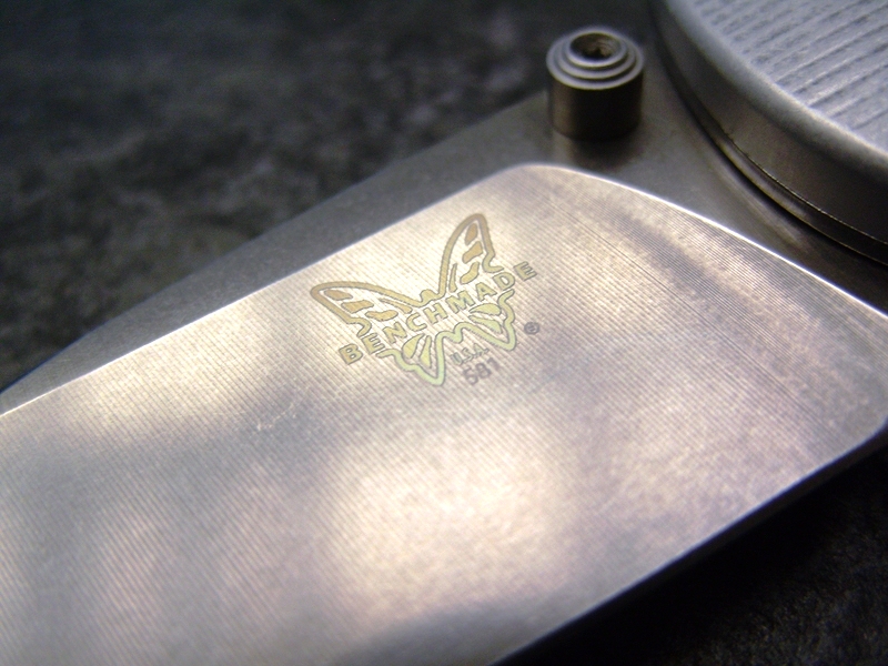

Aber zur Sache, und ein paar Schnappschüsse gibts auch.

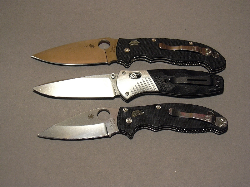

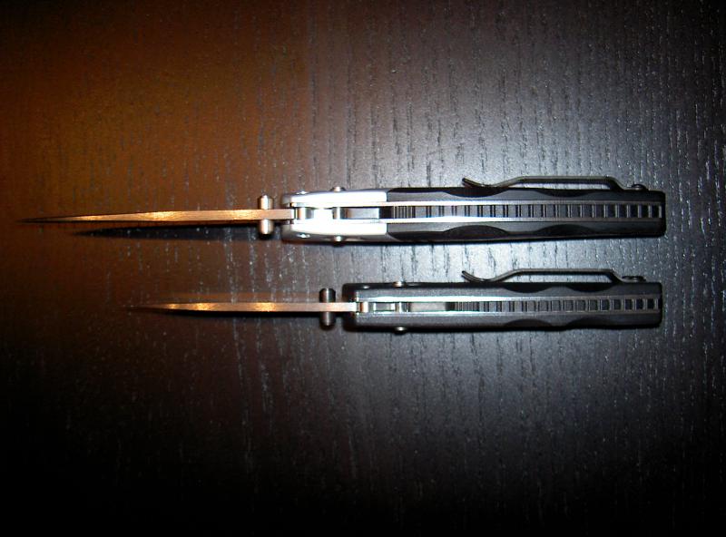

Größenvergleich hier mit zwei Manixen:
Hier nocheinmal das Logo:

Umsetzbarer Clip: für mich als Linkshänder unverzichtbar, bravo.

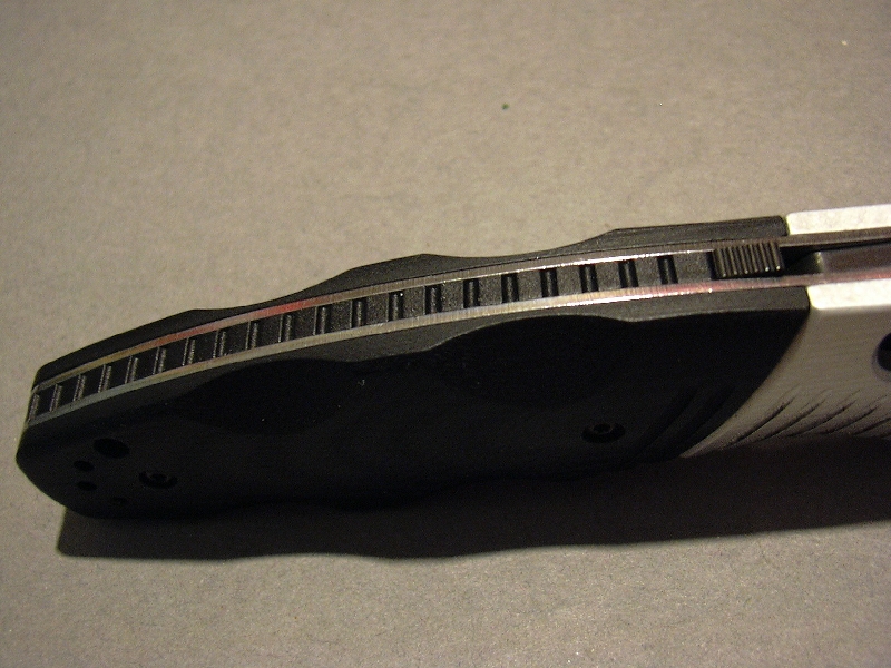

Das Messer liegt nicht schlecht in der Hand, aber ich vermisse so ein wenig Rutsch- oder
Abrutschhemmung.
Die Daumenrampe beispielsweise könnte ein wenig Riffelung vertragen:
und der Backspacer ist zwar nett geriffelt, hat aber mehr optische als haptische Effekte:
Einhändiges Schließen (ohne jetzt eine Unterlage zu verwenden) ist zwar möglich, erfordert aber etwas
Übung und einen starken Zeigefinger und birgt auch ein Verletzungsrisiko. Also ist das Messer als
"Zweihandschließer" konzipiert. Wäre jetzt kein Grund für mich, das Messer nicht zu kaufen,
"Einhandschließer" hab ich aber lieber.

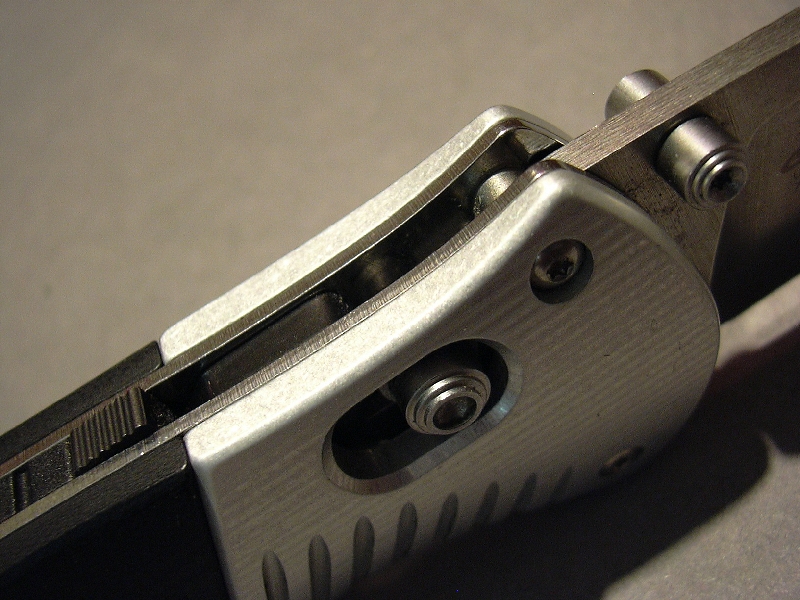

Das Klingenspiel: wenn ich es wenigstens nachstellen könnte...
Vielleicht ist das aber auch Serienstreuung.

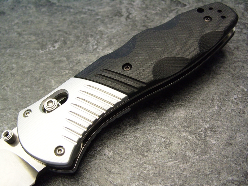

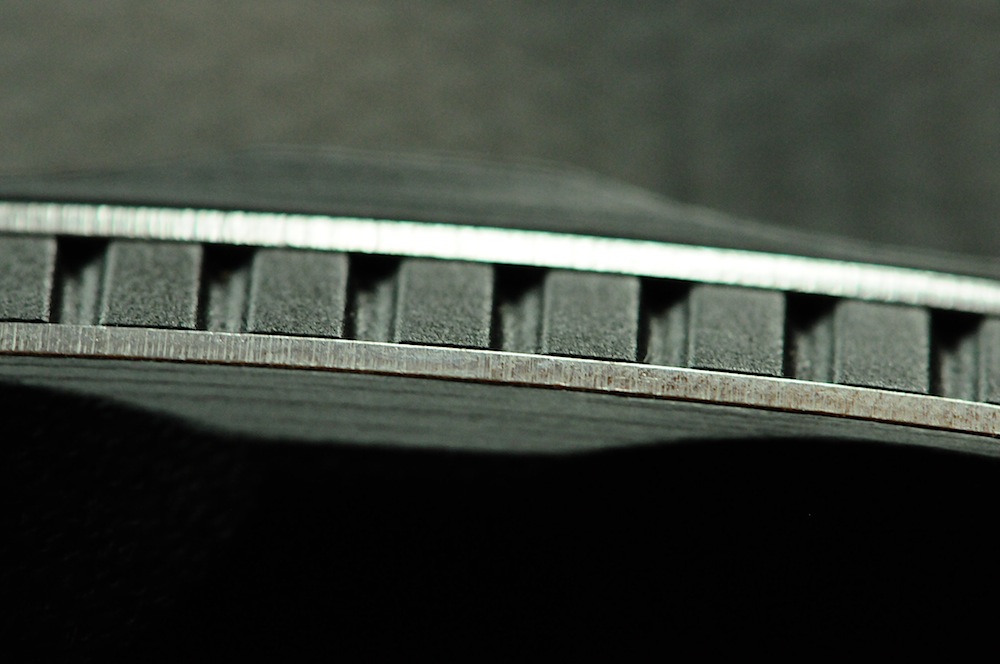

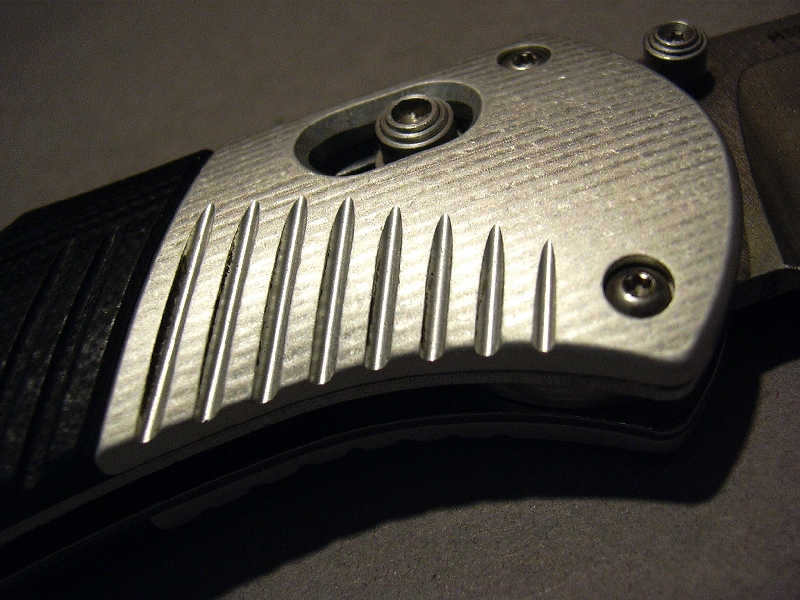

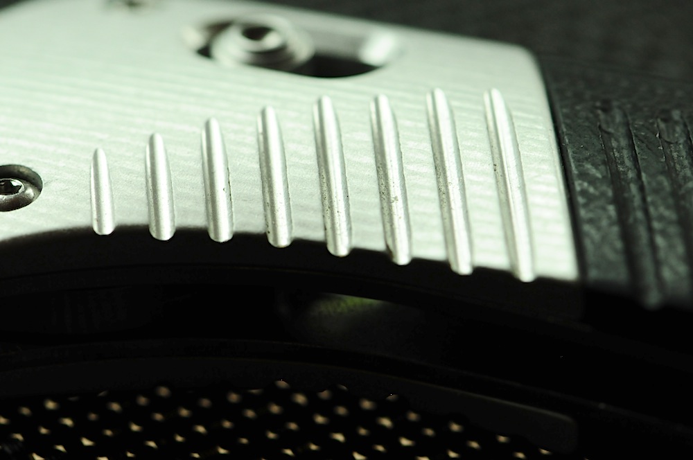

Wie schon eingangs erwähnt haben wir hier einen Dreckfänger.
Nämlich die Rillen an den Alubacken, die außer der Optik keine echte Funktion haben, sauen sehr
gut ein. Und weil hier das MF ist und nicht das Krampfaderngeschwader werdet ihr die Bilder jetzt
auch aushalten, wo man das gut sehen kann:
So sieht das nach 1 Tag in der schwarzen Jeans aus, Messer kaum benutzt. Da mag man keine Wurst mehr damit
schneiden.
Abhilfe schafft freilich ein kleines Bürstchen. Weg mit den Rillen kann ich da nur sagen, und an der Unterseite ein anständiges Jimping.
