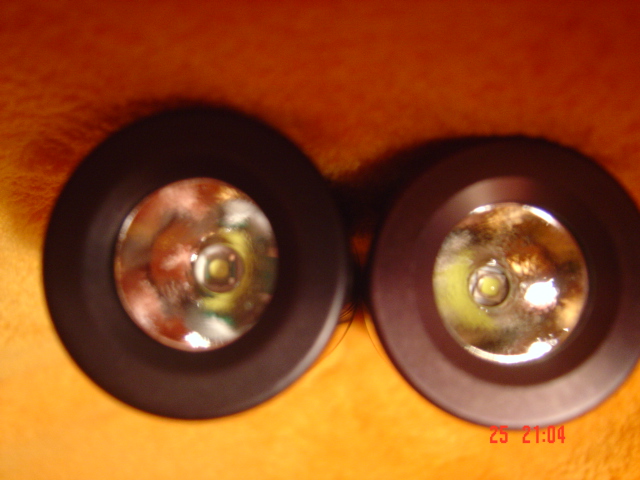

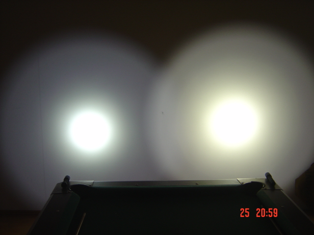

Hier der Vergleich des Malkoff M61 - Dropins mit Cree XP-G R5 und M61 SHO mit Cree XP-G2.
Die Reflektoren sind baugleich, nur die OP - Oberfläche ist beim M61 SHO - Dropin eine Spur mehr strukturiert, was einen weicheren Übergang von Spot zu Spill beschert.
Das kommt auf dem Beamshot leider nicht so gut rüber. Gut sichtbar ist jedoch das mehr an Licht, das vor allem durch einen stärkeren Spillbeam rund um den Spot resultiert. Der Spot ist praktisch gleich hell.
Laufzeittest hab ich keinen gemacht, aber Malkoff macht da erfahrungsgemäß recht genaue (und realistische) Angaben. Die Regelung des Treibers dürfte (wie zu erwarten war) sehr gut funktionieren. Im Betrieb mit zwei 18500er war nach 1 Stunde Dauerbetrieb im Vergleich zum M61 - Dropin noch kein Helligkeitsabfall festzustellen.

jeweils links: M61 mit XP-G R5, rechts M61 SHO mit XP-G2
