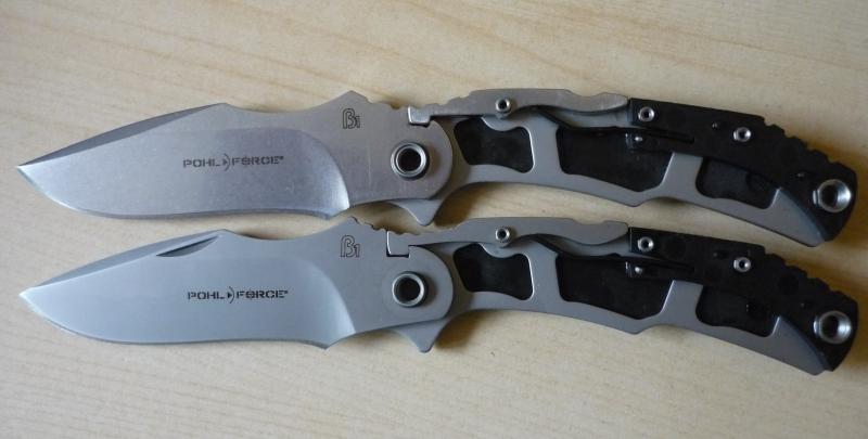

optisch stört mich der Nagelhieb nicht, aber für mich ist er ziemlich zwecklos und es kann sich nur Schmutz drin sammeln, das alte lässt sich wirklich leicht ohne Hilfsmittel öffnen..
Ist in der neuen Klinge weniger Recurve drin oder sieht das nur so aus?
Edith: hab das falsch in Erinnerunge gehabt, Klinge ist gleich..
Ich kanns mit dem alten leider nicht vergleichen, da dies mein erstes Bravo One ist, ich finds mit dem Nagelhieb sogar recht gut gelungen, brauchen tut man ihn nicht wirklich, geht auch gut ohne ...
Ich denke, der Nagelhau ist rein politischer Natur, damit bei einer Kontrolle wirklich jedem Polizisten klar ist (so die Hoffnung), dass er ein Zweihandmesser vor sich hat.
Meiner Meinung nach verleiht der Nagelhieb dem neuen Bravo einen typischen Werkzeugcharakter, da wirds keine Probleme geben mit dem Recht.
Das neue Bravo gefällt mir super, gerade wegen des Nagelhiebs und des 440C (Oldschool :cool::cool:). Deswegen werde ich es mir zulegen :D

Mein Gedankengang bzgl. der neuen Klinge war:
1) "Warum denn dieser Nagelhieb?!"
2) "Hm, sieht nicht schlecht aus und verleiht eine Art "Bösen Blick" :)"
3) "Wieso ist der nur einseitig?!"
Ergo: Ich finde die Idee des Nagelhiebs gut, allerdings bzgl. der Symmetrie (die ja auch eine Rolle spielen sollte), sollte dieser auch auf der anderen Seite angebracht werden!!!
Was mich mehr stört ist, dass die Klinge kein Stonewashed-Finish mehr hat. Diese verzeiht meiner Meinung nach optisch Kratzer am besten.
Bei den Spezifikationen steht gestrahlte Klinge. Bei den Eigenschaften wurde wohl vergessen den Teil mit stonewashed zu entfernen.

Der Recurve ist tatsächlich minimal weniger ausgeprägt und die Spitze ist etwas “stumpfer “.
Müsste ich zwischen den beiden wählen würde ich vermutlich das Alte nehmen-ich denke ich werde mal mit Cuscadi Kontakt aufnehmen, Holz steht ihm bestimmt auch gut...
Viele Grüße
Der Recurve ist tatsächlich minimal weniger ausgeprägt und die Spitze ist etwas “stumpfer “. Müsste ich zwischen den beiden wählen würde ich vermutlich das Alte nehmen-
Könntest du vielleicht mal einen Vergleichstest schreiben und mit Fotos untermauern :hehe::D Wäre super :super:
Cuscadi bietet das neue Modell gleich mit Holzbeschalung auf ihrer Seite an ;)
Das mit der D2-Klinge soll ja das Holz kriegen...;)
Viel zu vergleichen gibt's da ja eigentlich nicht-bis auf das Finish, den Nagelhau und natürlich den Stahl, ist ja bis auf eine MINIMAL veränderte Klingenform alles gleich geblieben.Ich lad bei Gelegenheit mal ein Foto hoch für den optischen Vergleich-muss nur noch schauen wo ich das mache, es sei denn Herr Schanz macht wieder eine Verlosung für Neu-Mitglieder;)

So, habe heute ein "altes" D2-Modell bekommen und werde demnächst was dazu schreiben. Werde das Ganze dann auch mit Bildern verzieren. Nur ganz kurz: Es gibt nur wenig Änderung, aber die erschweren das Zusammenbauen ein wenig ;) (könnte aber bereits bei einer neueren Charge der alten Version auch schon sein).
Und wer gedacht hat, dass einem die D2-Klinge wegrostet, der sollte sich die Bilder ansehen, was eher weg ist :D
So, nach einem schönen Sonntagnachmittagspaziergang schreibe ich jetzt mal ein paar Dinge mit Fotos. Aus einem Deal habe ich ein D2-Modell erhalten und habe mich mal ans Vergleichen gemacht.
Offensichtlich aus dem Datenblatt sind schon folgende Dinge:
altes Modellneues Modell
KlingenstahlD2440C
Nagelkerbeneinja
Klingenfinishstonewashedgestrahlt
Bzgl. der Schnitthaltigkeit-, etc.-Tests kann ich bzw. werde ich auch keinen Vergleich machen, da ich mit subjektiven Vergleichen arbeiten würde. Aber ich vermute mal, dass ich als Otto-Normal-Anwender keinen Unterschied feststellen werde.
Was ich allerdings noch nachliefern werde, welche Oberfläche sich im Alltag weniger kratzeranfällig verhält...mein Tipp: Stonewashed, aber mal sehen.
So, und für alles andere habe ich die Messerchen mal zerlegt ;) Und siehe da, dass waren auch schon die großen Änderungen an der Erfolgsstory Bravo One D2. Außerdem gab es nur drei kleine Änderungen (keine Ahnung wie ich das beschreiben soll, daher schaut euch die Fotos an):
1) Auflage bei Achse des Hammers (links: altes Modell; rechts: neues Modell)
Entweder hat man erkannt, dass die Stelle des Hebels dicker sein sollte, oder es wurde bei dem älteren Modell unsauberer gearbeitet. Weitere Vergleichsmöglichkeiten habe ich leider nicht.
2) Führungspin, der weiter unten auf dem Bild zu sehen ist (links: altes Modell; rechts: neues Modell)
Dieser Pin ist bei dem neuen Modell "wesentlich" länger, was sich im Nachhinein auch als Schwierigkeit beim Zusammensetzen des neuen Modells herausgestellt hat. Denn hier wurde entweder nicht sauber gearbeitet oder man wollte, dass es nicht mehr so einfach zum Zusammensetzen wie bei dem alten Modell geht. Die Passungen der Platinen waren nicht so exakt, dass es ohne Hilfsmittel ging. Mit Hilfe einer Zange und etwas Nachdruck passte es dann wieder. Naja, kleine Änderung, große Wirkung :)
3) Die Verschlussgenauigkeit (oben: altes Modell; unten: neues Modell)
Naja, wie man deutlich sehen kann, sind die Passungen des neuen Modells wesentlich genauer. Allerdings ist mir auch bewusst, dass ich eins der ersten Modelle des alten Bravo One bekommen habe. Bei einer neueren Charge könnten die Passungen ebenfalls schon besser sein.
Aber genau hier habe ich eine Frage an die Messerproduzenten hier im Forum: Das ältere Modell von mir weist im geöffneten Zustand bei Druck auf den Klingenrücken vertikales Spiel auf. Bei den hier vorliegenden Bildern, hält der Lock trotzdem oder ist zu befürchten, dass die Klinge bei etwas mehr Druck auf den Klingenrücken "zuschnappt":confused: Ich weiß, dass die Diskussion schon mal geführt wurde, aber wenn der Lock hält, denn ist mir das bisschen Spiel egal. Und ich weiß, dass es niemand mit 100%iger Genauigkeit sagen kann. Bitte um Antwort:super:
So, und für alle die, die das alte Modell haben und sich Sorgen machen, dass ihnen die D2-Klinge unter dem Allerwertesten wegrostet...da würde ich mir keine Gedanken machen, denn vorher hat sich der Lochfraß die Platinen geschnappt :D Wenn ich dran denke, dann poste ich in 2 Jahren auch Fotos der Platinen des neuen Modells...vielleicht sind die ja weniger rostanfällig :haemisch:
