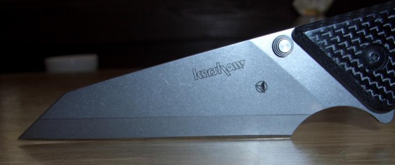

    Klinge/Klingenform:
    Die Klinge wird durch die Klingenform (Wharncliff) und die zwei unterschiedlichen Stähle (Composite Klinge) geprägt. Das diese sehr spezielle Klingenform aus optischen Gründen gewählt wurde ist offensichtlich. Das Aussehen war auch ein Grund, warum ich mich zum Passaround gemeldet habe.
    Der Nachteil, dass bei einem ziehenden Schnitt fast immer nur die Klingenspitze benutzt (und abgenutzt) wird, sobald das Messer nur leicht angehoben wird, wurde in Kauf genommen.
    Beim Testobjekt ist die Spitze im Bereich des ersten Zentimeters etwas „verrundet“ und liegt bei einer geraden Oberfläche nicht mehr auf. Ob dies bereits ein Zeichen der Abnutzung ist oder bereits bei der Auslieferung so war, kann ich nicht beurteilen.
    Geschnitten hat das Messer trotzdem.
    Einen technischen Vor- oder Nachteil der Composite Klinge konnte ich nicht feststellen (cool sieht’s auf jeden Fall aus).

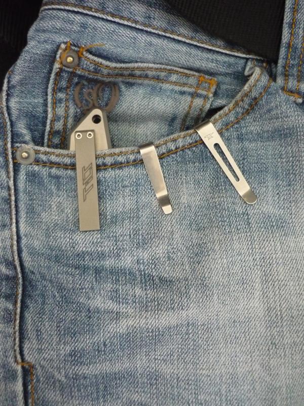

    Clip:
    Der Titan-Clip ist abnehmbar (zwei Torx-Schrauben) und einmal umsetzbar(Tip-Up oder -Down möglich). Es gibt wahrscheinlich viele Clip-Varianten, die mich optisch mehr stören würden.
    In der Praxis würde ich aber ein hübsches, schlichtes Leder-Etui und das Messer ohne Clip bevorzugen.
    Für mich war der Clip zu stramm eingestellt: Das Einstecken in der Jeans war etwas schwierig und über kurz oder lang leidet der Stoff sicherlich.
    Zum Rumbiegen war ich zu feige (macht man einfach nicht bei fremden Messern).
    Bitte: nicht dass jemand glaubt, ich hätte das rundgeschliffen. Das Messer kam auch bei mir schon so an, ich habe es lediglich nicht erwähnt. Das ist eindeutig "ab Werk" so gemacht.
    Andreas
    Jupp. Siehe Bild. Das war out-of-the-Box.

    Und zum Letzten, was mich ein wenig an dem Messer gestört hat…die Position des Clips. Hierzu muss ich allerdings sagen, dass dieses wie so oft subjektiv ist und ich, wenn überhaupt mit Clip, tief in der Tasche verschwindende Messer bevorzuge. Der Clip an sich hält das Messer sehr gut fest und er hat auch nicht beim Greifen gestört. Allerdings lässt er das Messer noch enorm weit aus der Tasche schauen und beim Sitzen hat das Griffende bei mir Richtung Leiste gedrückt. Naja, größere Personen haben dieses Problem evtl. dann nicht.
    Klicken Sie auf die Grafik für eine größere Ansicht
Hits:	53
Größe:	141,2 KB
    Aber eine Frage habe ich noch: Wieso ist ein Loch im Clip?
Hits:	54
Größe:	25,8 KB

    Durch ständiges Bespielen im Laufe der Tage haben das Tilt und ich uns aufeinander eingeschossen, will heissen man lernt wo am Messer die Handhabung am meisten Spass macht...richtig intuitiv wurde es aber nie, ich habe immer mal wieder ein hängen beim flippen und ein hakeliges Lösen des Locks gehabt...Schade. Ich möchte aber auch wirklich betonen das dass nicht dem Messer, der Konstruktion oder Verarbeitung zu zuschreiben ist, es passt einfach nicht..thats it.
    Was aber auffällt ist, das die Hartlötnaht nicht gleichmässig verläuft.
    An der Klingenspitze und am Klingenanfang ist der Spalt grösser, sieht man auch auf Pitters Bildern, da dachte ich aber noch das es am Lichteinfall liegt. Und die Schneidfase ist ungleichmässig, so als ob beim Schärfen/ Nachschärfen unterschiedliche Winkel gewählt wurden.
    Schneiden tut es aber...zumindest bei den alltäglichen Sachen wie Briefe öffnen etc.
    Die Empfindlichkeit der Carbonoberfläche wurde ja schon angesprochen,
    die Kratzer sieht man nun schon deutlich, mir ist noch eine Stelle um die hintere Griffschalenschraube aufgefallen, da erscheint das Carbon stumpf und matt.
    Fazit:
    Wenn ich meinen Bericht so überfliege, tut es mir fast leid das er so wenig positives enthält. Das liegt zum grössten Teil nicht am Messer sondern an der Kombination von mir und dem Messer....wir passen einfach nicht zusammen, trotz Carbon, Titan und Trallala.
    Schade, wirklich schade.
    Nichts desto Trotz ist das Tilt ein technisch geiles Teil, ein Poser par Exellence sozusagen und allein das Wissen das es so selten ist würde ihm (als erstem Messer) einen Platz in meiner Vitrine sichern.
