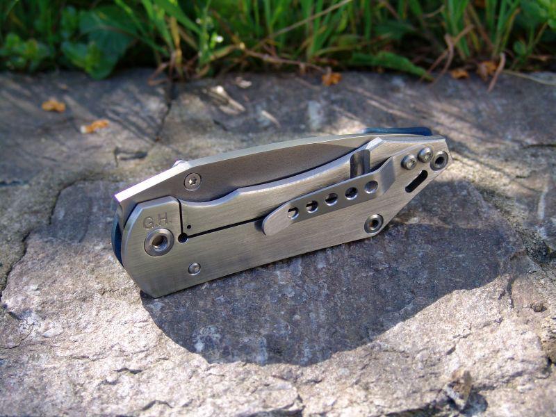

    Hallo Leute,
    ich möchte euch heute meinen ersten Folder zeigen: den SHBB
    Specs:
    Klinge D2 geätzt mit Hohlschliff, 5mm dick und auf 61°Rockwell gehärtet,
    Griff 4mm Titan Grade5 Glasgeperlt plus oranges (Rettungsmesser!!) G10,
    Gewindebuchsen, Anschlagpin, Thumb Stud und die 8mm Klingenachse aus Silberstahl
    Gesamtlänge 210mm
    Klingenlänge 90mm
    Gewicht 169g
    Mein Dank gilt dem Messerforum (den Usern!) für das Know-How. Ohne euch wäre der Feitl nicht gelungen.
    Außerdem ein fettes Danke an Revierler, der mir beim Finish des Folders geholfen, und mir viele gute Anregungen für die folgenden Messer mit auf den Weg gegeben hat.
    Über Kritik und/oder Lob würde ich mich freuen!

    Von mir bekommst du ein klare lautes Lob ausgesprochen. Mir gefällt das Messer sehr gut. Mach so weiter.

    Endlich mal ein Folder aus Graz sieht super aus (für eine genauere Beurteilung müßte ich ihn natürlich mal in der Hand halten...)! Über die 5mm Klingenstärke reden wir noch

    Gefällt mir SEHR gut. Die Kombination von Orange und dunklem Metall gefällt mir sehr gut. Jetzt noch ein Stonewash...

    Ich weiß, 5mm sind heftig, aber ich hatte kein anderes Material mehr übrig. Aber im Moment entsteht ein SHBB mit einer Klinge aus S30V, das nicht ganz 4mm stark ist. Das dürfte dann etwas harmonischer und weniger wuchtig wirken...
    Wenn du ihn begriffeln möchtest, könnten wir uns auf einen Kaffee treffen.

    Hast du die achse und die spacer(verschraubung) selbst gefertigt? Falls nicht, würde mich die bezugsquelle interessieren.
    Was bedeutet SHBB eigentlich?

    Ich habe, bis auf die Schrauben, alle Teile selbst gefertigt. Auch die Spacer sind aus Silberstahl gedreht.

    Da muss ich mich doch glatt melden: erstklassig! Mir gefallen die Form, die Farbwahl für die Klinge und das Orange vom Griffmaterial extrem gut. Gratulation!
    Zwei kleine Fragen: 4mm Titan bei der Grifflaenge sind gut dimensioniert, dennoch reicht die Stabilität, da Du vorne außer der Klingenachse keine weiteren Schrauben gesetzt hast? Und kannst Du eventuell noch ein Bild der Klingenachse einstellen: hohlgedreht mit Innengewinde?

    Gratulation zu diesem Erstling! Ein anscheinend handwerklich fehlerfrei umgesetztes Stück "Maschinenbau" ... built like a tank ... selbst bei Wegnahme der G10-Schale sollte das Messer in Ansehung dieser Klingenachse jeder schneidenden Anforderung gewachsen sein. Dazu passen auch auch die 5mm der Klinge in das Konzept.
    Was mir nicht so zusagt ist die auf beiden Seiten sichtbare Bohrung für den Klingenanschlag. Ich würde da Sacklochbohrungen vorziehen.
    Und wenn der Folder nicht so ein spitzes Griffende hätte und die schräge Kante darüber irgendwie harmonischer gestaltet wäre - sieht imho aus, als wäre das Messer mit dem Hinterteil in ein Fallbeil geraten - stünde ich glatt vor der Überlegung, eine Zweitfertigung bei dir anzufragen

    Freut mich! Im Moment sind gerade vier SHBB im Rohbau. Ich stelle natürlich ein paar Fotos ein, wenn sie fertig sind.
    Die Gewindebuchsen habe ich selbst gedreht, auch die Klingenachse. Ich werde, wenn ich wieder in die Werkstatt komme, ein Foto eines zerlegten SHBB machen. Dann sieht man die Details besser.
    @Renegade
    Stimmt, das mit dem Anschlagpin könnte man schöner machen. Allerdings traue ich mir das bohren von Sacklöchern mit den mir zu Verfügung stehenden Werkzeugen nicht zu. Da ist mir lieber der Pin ist sichtbar, dafür funktioniert der Feitl mechanisch einwandfrei.
    Wegen dem Griff: mir gefällts!
    Ich nutze das Messer jetzt seit einiger Zeit als EDC und hatte noch keine Situation, bei der mir der Griff unangenehm in die Hand gedrückt hätte. (was mich selber wundert!) Obwohl der Griff kantig und spitz wirkt, liegt das Messer, egal wie man es hält (Hammer-, Säbel- oder Reversgriff) gut und satt in der Hand.
    @sunnyside88
    Das Ding ist stabil ohne ende! Die Klingenachse hat eine Stärke von 8mm, die Washer haben einen Durchmesser von fast 17mm; da kann auch bei heftigster Belastung nichts wackeln.

    Ich habe noch eine kleine Frage zu deinen Klingenachsen (...die mir sehr gut gefallen!): Sind die Gewindebuchsen, die du ja selbst gemacht hast, irgendwie gegen Mitdrehen gesichert?
    Also wenn du den Kligengang strammer/weicher haben willst, dass sich da nichts mitdreht?

    bei den bisher gebauten Foldern habe ich keine Sicherung gebraucht, da die Passung im Titan eng genug war. Einstellen von Klingenspiel oder Zerlegen -> kein Problem, weder bei der Klingenachse noch bei den Gewindebuchsen.
