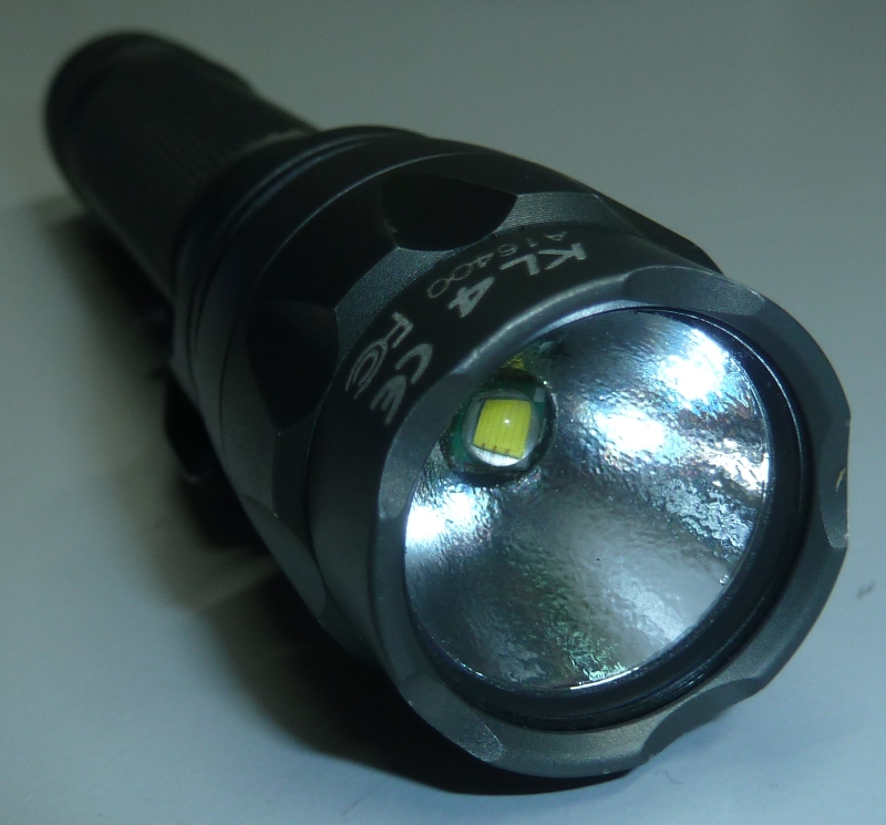

So, jetzt habe ich mir auch meinen KL4 vorgenommen.

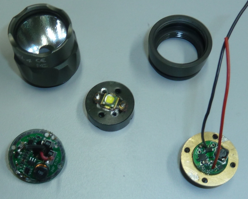

Der Kl4 war bis jetzt der am leichtesten zu öffnende Surefire Kopf. Es handelt sich noch um ein älteres Exemplar mit LUX V LED. Da der Treiber für die XM-L nicht zu verwenden war, mußte dieser weichen. Ich hab mir eine Adapterscheibe aus Messing gedreht um dem SOB 500 ordentlich einbauen zu können. Für die doch bescheidene Ansteuerung der XM-L hab ich mich entschieden, weil der alte KL4 nicht wirklich die beste Wärmeableitung hat. Als LED kam eine U2 Bin auf Kupferplatine zum Einsatz. Diese musste massiv bearbeitet werden, damit sie in den Kopf passt. Die LUX V wurde beim Auslöten zum Glück nicht beschädigt. Der "Kontaktaufkleber" für die LED wurde entfernt und der Heatsink mit Kaltreiniger von Kleberresten und Wärmeleitpaste gereinigt. Dann wurde die neue Platine ausgerichtet und mit Artic-Silver eingeklebt. Alles verlöten und zusammenbauen, fertig.
Der Beam hat sich zur LUX 5 nicht verändert (leider habe ich keinen zweiten Kopf zum vergleichen), die Helligkeit hat sich (theoretisch) von etwa 110 (LED)Lumen auf etwa 225 (LED)Lumen verdoppelt. Die Laufzeit dürfte sich etwa von 1,5 auf 4-5 Std. verdreifacht haben. Einziger Wehmutstropfen ist die nicht ganz so schone Lichtfarbe. Hatte die LUX V noch eine neutralen, ganz leicht ins warme gehende Lichtfarbe, ist der Hotspot jetzt leicht gelb-grünlich und der Spill leicht lila
Bilder gibts vermutlich Mitte der Woche, wenn ich wieder zu Hause bin.
