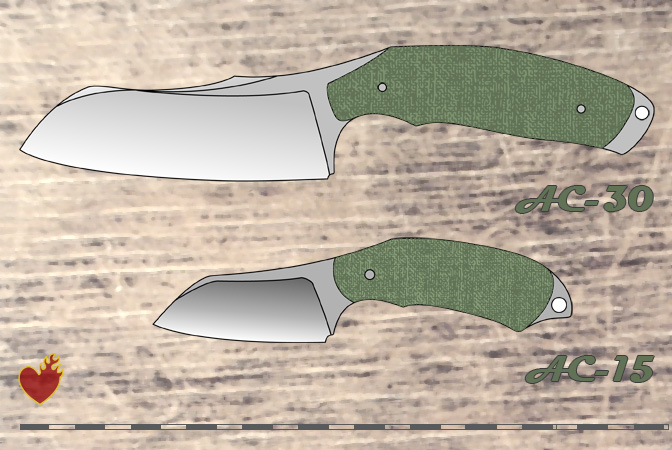

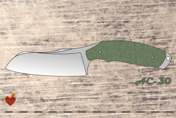

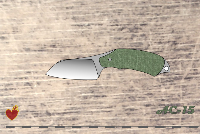

Ich möchte hier gern zwei neue Entwürfe von mir zeigen, die Christian Mücke gerade für mich baut.
Und hier noch einmal im Größenvergleich (die Kästchen am unteren Bildrand sind ein Zentimetermaßstab - das AC-15 ist hier noch in einer früheren Design-Stufe zu sehen).
Der Reiz und die Herausforderung der AC-Serie waren für mich, einige wiedererkennbare Designmerkmal auf unterschiedliche Messergrößen zu übertragen. Dabei wollte ich die Umrisse nicht einfach nur skalieren, sondern im Interesse ausgewogener Proportionen den unterschiedlichen funktionalen Anforderungen anpassen.
Um die Modellreihe zu vervollständigen habe ich noch Skizzen für ein AC-45 und ein AC-60. Darüber hinaus soll das AC-30 mit geringen Modifikationen (Klingenstärke, Griffwinkel) auch als reines Küchenmesser funktionieren können. Diese Skizzen sind allerdings noch nicht so weit gediehen, um sie schon vorzeigen zu können.
Die Schleiflinien sind ein bisschen »wild« und schon eine Herausforderung, die Christian aber gern angenommen hat :p. Wenn man selbst keine Ahnung vom Schleifen hat und das einzige Werkzeug Zettel und Stift sind, dann geht das ganz leicht ;-)
Aber die bisherigen Zwischenergebnisse sehen schon echt gut aus. Das AC-15 ist schon fast fertig. Ich habe es in der Werkstatt bereits in der Hand halten können und werde demnächst auch einige Fotos zeigen können. Es liegt wie angegossen in meiner Hand und wird ein nettes kleines Werkzeug. Beim AC-30 ist der Klingenschliff fertig und die Griffschalen wurden gerade für's Verkleben grob vorgeschliffen. Beiden Messer werden voraussichtlich irgendwann nach Ostern fertig werden...
Und wie immer würde mich natürlich Eure Meinung interessieren. Im Anhang finden sich noch Bilder von den ersten Skizzen und meinen »Prototypen«.

Normalerweise halte ich mich ja vornehm zurück, wenn mir ein Design nicht gefällt, weil das ja Geschmackssache ist. Hier möchte ich aber sagen, dass dir die Übertragung des Designeindrucks auf die verschiedenen Messergrößen geglückt ist.
Das ist bspw. Herrn Conran bei seinem Design für Tschibo mMn nicht gelungen. Dort habe ich den Eindruck, er habe das kleine Messer als erstes entworfen und dann wurden für die anderen Messer einfach andere Klingen auf das vorhandene Griffdesign aufgepfropft.
Das hast du besser hinbekommen.

Das Design finde ich wirklich gelungen.
Vor allem im Vergleich zum Dimidia und Minutia finde ich sie etwas stimmiger. Vermutlich durch die dickeren und veränderten Griffe.
Der nutzbare bereich wird höher sein bei diesem Design. Wie Du sicher noch weißt liegt mein Augenmerk immer erst auf der Nutzung :hehe:
Was mir nicht so ganz harmonisch erscheint ist die Fehlschärfe an der Daumenrampe des AC-30. Und mir fehlt eine Riffelung oder ähnliches an der Fingermulde und Klingenrücken des AC-15, so wie Klingenrücken des AC-30. Könnte auch einfach ein Angerauter bereich sein!
Beim AC-15 gefällt mir auch die Frühere Designstufe, die Klingenstärke zieht sich nach dem Bild zu urteilen tiefer in Richtung Spitze, ergibt etwas mehr Stabilität.

@Enzio: Die Maße der Prototypen waren:
AC-15: Klingenlänge: ca. 6,5 cm, Gesamtlänge: ca. 14,5 cm
AC-30: Klingenlänge: ca. 11 cm, Gesamtlänge: ca. 23 cm
Also fast richtig gezählt ;) AC-20? Ich denke mal drüber nach. Leider habe ich momentan kein Adobe Illustrator mehr zur Verfügung...
@Andreas B.: Danke für das detailierte Feedback. Da beide Klingen schon gehärtet sind, wird sich davon nichts mehr groß umsetzen lassen - aber die Denkanstöße kann man ja beim nächsten Design aufgreifen - Miniutia und Dimidia waren ja auch die zweite Evolutionsstufe eines anderen Designs ;-)

Welche Klingenstärken haben die beiden Messer und welchen Stahl hast Du verwendet.
Diese Fotos hat mir Christian Mücke geschickt. Die Messer sind noch nicht geschärft:
Stahl ist D2. Die Klingenstärke dürfte beim Kleinen ca. 3mm, beim Großen ca. 4mm betragen, aber das kann Christian besser beantworten. Ich freue mich schon darauf, die Messer demnächst mal selbst in den Händen halten zu können.
